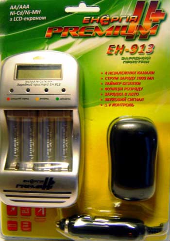

Зарядное устройство Енергiя ЕН-913 Premium+ll. Схема почти та же, нарисовал не до конца. Будет время дорисую.

Погуглил насчет клона ATABA AT-998 - Энергия EH-913 Премиум II+ (Energia ЕН-913 Premium II+).
Есть сейчас во многих интернет-магазинах. Отзывов нет- возможно плохо берут.
Доработка ведь несложная, если попробовать использовать хороший термоклей вместо эпокс. смолы (смола все же лучше), то вся работа займет 15 минут. Любой аккуратный парнишка справится. Можно продавать по акции в комплекте с хорошими акк-рами.
Правда это может нарушить гарантию поставщика, но толку от нее- без доработки все равно долго не проработаешь. У меня первая сгорела за неделю- сразу поменяли, без вопросов.
Хотя может для кого-то это и абсурдная идея. Тогда сорри.
Хорошая ведь зарядка!

Извиняюсь что не смог ответить вовремя.А Атабу включил- и работай, не нужно каждый раз кнопками выставлять ток и не сбрасывается режим, если вдруг просядет на несколько секунд напряжение (там где приходится заряжать такое часто бывает).
Только ее и гоняю все это время.
Хотя может "Энергию" улучшили и она лишена недостатков Атабы?
Что скажет Vovanshf?
"Энергия" при отключении и включении питания включается на зарядку со сбросом таймера. Если стояло на разряде то придется снова нажимать кнопку...
