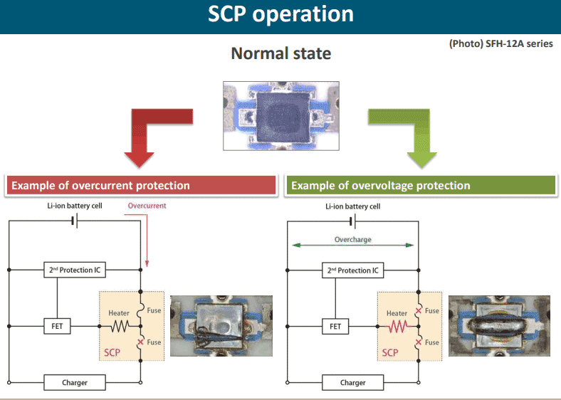

Вовик 76, сможете зарисовать схему вокруг этого предохранителя? Интересно увидеть, как этот предохранитель связан с другими деталями, что покажет прозвонка.
Несколько картинок, поясняющих работу и положение обсуждаемого предохранителя, из презентации http://www.digoop.com/~medicalbat/wp-co ... tation.pdf
Обычная схема защиты батареи. Случай перегруза по току. Случай перезаряда батареи. Фото примеров для перечисленных случаев защиты.
