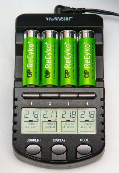

Непрочитанное сообщение Илья Рязанов » 22 ноя 2012, 12:47
Тоже тут решил обновить аккумуляторы. Энелупов в магазинах не нашел.
Зато были вот такие GP с малым саморазрядом. Стоят 680руб медиамаркете.
Приятно удивила ёмкость выше заявленной.
На них написано 2050 мА/ч, когда достал из блистера и сразу на тест - после полной зарядки- разрядки показали ёмкость 1750-1800мА/ч.
После 3 циклов рефреша ёмкость поднялась до 2170-2180ма/ч
При коротком замыкании 10Амперным тестером показывают ток 9,5А
В общем, рекомендую

Непрочитанное сообщение IURII » 22 ноя 2012, 21:58
А у меня есть и ENELOOP и ReCyko были да вышли и не попользовавшись толком. Заряжал в той -же зарядке. Но выросло до предела внутреннее сопротивление, так, что вспышку и не заряжает, а ёмкость на уровне и не упала, потому что мало пользовался и соответственно мало перезаряжал.
Изображение Вот такой печальный опыт с Recyko

Непрочитанное сообщение Илья Рязанов » 22 ноя 2012, 22:29
У меня шустро заряжает. В общем буду наблюдать.

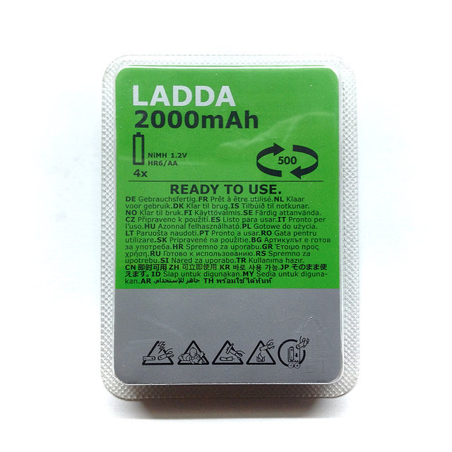

Непрочитанное сообщение iituner » 11 янв 2015, 15:47
IKEA LADDA AA на сегодня самый эффективный LSD NiMH аккумулятор.
2000mAh
500 циклов
Замечательно переживает высокий зарядный ток 1A. Саморазряд не самый низкий но приемлемый. Не сильно уступает Eneloop по скорости перезаряда в мощных вспышках. Качество хорошее и очень стабильное, не подделывается.
Пока еще 199 рублей за 4 штуки и всегда в наличии
