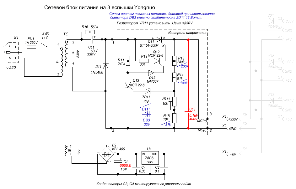

impulsite 04 апр 2016, 23:03 писал(а):Какой ток управления у ваших тиристоров Т122-25-6? Наверное, придется уменьшать величину R12?
Измерьте, пожалуйста, падение напряжения на R12, когда Q13 открыт...
Вы просили замерить. Уменьшать не пробовал, пробовал увеличить. Чем выше сопротивление тем дольше заряд конденсатора. :(

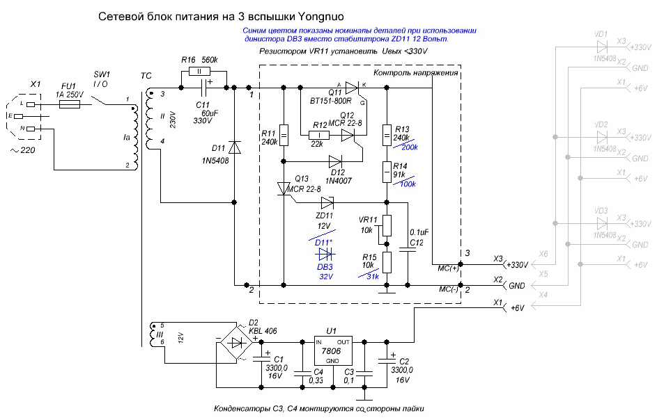

Приехал тиристор BT151 800R, теперь напряжение на конденсаторе плавает +/- 3 вольта (327/333). В чем может быть причина? Насколько это критично? Или нужно выставить напряжение в 327V, что бы показания колебались в приделах 324-330V.
P.S. На глаз, время заряда сократилось в половину.
Re: Сетевой блок питания на 6 вспышек Yongnuo YN560
Непрочитанное сообщение Impulsite » 13 апр 2016, 12:42
+/- 1% - очень приличный результат.
В основном на стабильность выходного напряжения влияет гистерезис напряжений открытия и закрытия пары стабилитрон ZD11 + Q13. Но значительное влияние оказывает и ёмкость конденсаторов вспышек, подключенных к стабилизатору, и выбор тиристора и величины тока управления тиристором (величины резистора R12), и наличие/отсутствие конденсатора C12 параллельно VR11, R15. Для получения бОльшей стабильности важное значение придается также температурной стабильности резисторов делителя напряжения R13, R14, VR11, R15.
"Время заряда сократилось в половину". Но, в половину - в сравнении с чем? С каким конденсатором в нагрузке получена эта оценка? Как меняется размах колебаний (гистерезис) напряжения, если подключить
- 1 вспышку с конденсатором 400 мкФ?
- 1 вспышку с конденсатором 1500 мкФ?
- 6 вспышек с конденсаторами по 1500 мкФ?
Помните, я говорил (viewtopic.php?p=21611#p21611), что с Т122-25-6 придётся уменьшать резистор R12? Этот резистор определяет величину тока управляющего электрода (УЭ) тиристора и, как следствие, напряжение, при котором открывается тиристор в данной схеме. Сравните тиристоры по параметру IGT - по "отпирающему постоянному току управления".
Для Т122-25-6 параметр IGT не более 60 мА.
Для BT151-800R параметр IGT не более 15 мА.
Для Т122 резистор R12 22 кОм был явно великоват. Тиристор открывался не в начале полупериода, а где-то ближе к максимуму амплитуды, поэтому заряд происходил сравнительно медленнее. И подкачка происходила меньшими порциями энергии.
Тиристор BT151-800R имеет значительно меньшие управляющие токи. Для него R12 22 кОм - вполне достаточно для открытия в начале полупериода. Допустимо уменьшить R12 до 10 кОм. Это должно приводить к уменьшению времени заряда и к увеличению гистерезиса напряжений при подкачке вспышки. Но, вообще, для общего самообразования было бы интересно в процессе заряда вспышки посмотреть осциллографом картинку напряжений на катоде и на аноде тиристора относительно общего минуса.
Чтобы ответить, насколько критичны указанные напряжения, надо вспомнить для чего применён контроль и стабилизация напряжения. Ведь можно же было вполне удовлетвориться и напряжением в 280-300 В, как это было в простой схеме.
По верхнему допустимому уровню - это напряжение 330 В - рабочее напряжение конденсаторов ваших вспышек. Превышение напряжения выше 330 В будет приводить к увеличению утечек и разогреву конденсаторов.
По нижнему допустимому уровню - это то напряжение, при котором вспышка Yongnuo YN560 будет включать внутренний преобразователь (питаемый обычно батарейками), пытаясь довести напряжение на основном конденсаторе до нормы в 330 В. Это нежелательно, если поддерживать вспышку низковольтным стабилизатором, как вы предполагаете. Так как мощность низковольтного стабилизатора недостаточна для зарядки вспышки.
Т.е. нижнее допускаемое напряжение и скорость заряда подключенных вспышек должны быть такими, чтобы вспышкам не нужно было брать энергию для подзаряда по низковольтному каналу питания.

Целесообразна ли установка диодных ключей (VD1...VDn изображение серым цветом) на высоковольтное питание фотовспышек? Возможно их установка, позволит избежать перетока заряда при разных потенциалах на накопительных конденсаторах?
Непрочитанное сообщение Impulsite » 14 апр 2016, 15:47
Во вспышках обычно есть уже разделительные диоды, но подстраховаться дополнительными диодами, как вы предлагаете, будет разумно. Это, кроме прочего, позволит подключать и прочие вспышки, работающие от сети.
Есть вопрос, ответа на который у меня пока нет. При подключении нескольких вспышек, когда, скажем, используется только одна, две, а остальные не поджигаются, находятся в режиме ожидания, "отдыхают". Меня интересует, будет ли на конденсаторах "отдыхающих" вспышек напряжение расти выше 330 В при заряде работающих вспышек. Можете ли вы это прояснить?

impulsite писал(а):Есть вопрос, ответа на который у меня пока нет. При подключении нескольких вспышек, когда, скажем, используется только одна, две, а остальные не поджигаются, находятся в режиме ожидания, "отдыхают". Меня интересует, будет ли на конденсаторах "отдыхающих" вспышек напряжение расти выше 330 В при заряде работающих вспышек. Можете ли вы это прояснить?
Вы имеете в виду провести эксперимент? Могу и мне стало интересно ;)
Непрочитанное сообщение Impulsite » 14 апр 2016, 16:12
Да, следовало бы подключить несколько вспышек и поджигая только одну или половину из них, проследить за напряжением на тех, остальных, которые тоже запитаны от стабилизатора, но не работают синхронно с первыми, "отдыхают".

Результаты следующие: напряжение не регулируется. Вывод: нужно собирать блок контроля на каждую вспышку.

Earl_Grey писал(а):... напряжение не регулируется. Вывод: нужно...
Поясните, пожалуйста, зачем вам регулировать напряжение? И с какой целью на каждую вспышку свой контроль напряжения?
Если схема обеспечивает выходное напряжение 330 В и напряжение на конденсаторах ни при каких обстоятельствах не растёт выше этого значения, заданного один раз и навсегда, то зачем регулировка?
Вы мне скажите, если вы сделали проверку, описанную ранее, то растет ли на "отдыхающих" конденсаторах напряжение выше 330 В ?
Сообщения: 81
Стаж 10 лет 5 месяцев
Непрочитанное сообщение Earl_Grey » 14 апр 2016, 21:46
С диодами в качестве ключей, напряжение не регулируется вообще :? .
Для того, чтобы развязать вспышки, придется собирать на каждую свой блок контроля.
Без ключей, ёмкость 2х конденсаторов складывается и разряжается на ту вспышку, которая сработала :!: .
Непрочитанное сообщение Impulsite » 14 апр 2016, 22:06
Успокойтесь, пожалуйста. Вы взволнованы.
"напряжение не регулируется вообще" - ответьте, какое напряжение на конденсаторах и вспышках, подключенных к стабилизатору напряжения?
А именно:
1) Выключите стабилизатор, разрядите ВСЕ конденсаторы,
2) Подсоедините несколько конденсаторов или вспышек через разделительные диоды, как на схеме https://impulsite.ru/ctlg/power/acdc/se ... 20v-07.png
3) Сообщите, какое напряжение на конденсаторах после включения стабилизатора?
4) Поднимается ли напряжение на "отдыхающих" конденсаторах выше 330 В, когда срабатывает и заряжается одна из вспышек?
5) Либо после поджига вспышки не происходит заряда этой вспышки?

Когда стоят разделительные диоды, заряд конденсаторов не прекращается. Видимо делитель не видит напряжения на конденсаторах. При установке конденсатора малой ёмкости до диодов, напряжение до 330 растет в штатном режиме (2-3 секунды), но не останавливается набирая по несколько вольт в секунду. Видимо пресловутый гистерезис :roll:

Почему-то я никак от вас не услышу, поднимается ли напряжение на конденсаторах вспышек выше 330 В?

Когда стоят разделительные диоды, заряд конденсаторов не прекращается. Т.е. растет пока не достигнет максимально возможного амплитудного значения умножителя. Значительно превышающего 330v
В моем представлении, переток заряда от одного накопительного конденсатора к другому, неприемлем, т.к. при установке разных мощностей импульса (на первой = 100% на второй 30%) остаток мощности второго накопителя будет разряжен на лампу первой вспышки, со всеми вытекающими проблемами. В следствии чего, придется собирать блок контроля для каждой вспышке.
P.S. Если я прав, данная схема не подходит для питания нескольких вспышек.

Спасибо. Вот теперь чётко и ясно, что и хотелось получить.
Сейчас у меня нет возможности на макете проверить схему. Поэтому воспользуюсь вашим макетом. Полагаю, вот такое изменение схемы должно нормализовать работу стабилизатора.

impulsite писал(а):Полагаю, вот такое изменение схемы должно нормализовать работу стабилизатора...
Я писал чуть выше: "При установке конденсатора малой ёмкости до диодов, напряжение до 330 растет в штатном режиме (2-3 секунды), но не останавливается набирая по несколько вольт в секунду. Видимо пресловутый гистерезис." Долго ждать не стал, но до 380v напряжение поднялось.
Вы правы на линии SEH постоянный сигнал 3v. Как это можно исправить? У меня предположение, что во вспышке что то неработает, или работает не правильно. Может на форуме кто то выкладывал схему линии SEH?

Покажите, пожалуйста, как у вас схема смонтирована на плате как есть сейчас.
Не понятно, почему схема с разделительными диодами не работает, как ожидалось. Поскольку диоды присутствуют на входе "HV IN" вспышек Yongnuo YN560, то в текущем виде схема тоже будет не работоспособна.
Думаю, я ошибся в том, что поставил знак равенства между стабилитроном ZD11 и динистором D11. Стабилитрону нужен ток в несколько миллиампер, которые обеспечивает конденсатор на месте C13 (схема 05). А ток переключения динистора DB3 до 50 мкА, - во много раз меньше. Т.е. по идее, указанных номиналов резисторов должно быть достаточно, чтобы стабилизатор работал и без конденсатора C13 (схема 05).
Если у вас есть возможность, исследуйте, как работает схема стабилизатора на основе динистора DB3 (32 Вольта) или DB4 (40 Вольт). Достаточно ли номинала C13 в 0,1 мкФ 400 В или требуется увеличивать ёмкость (схема 08)? И как ведёт себя схема с подключением вспышек с разделительными диодами.

Диоды на входе "HV IN" вспышек Yongnuo YN560 неприсутствуют. Убедится в этом можно прикоснувшись щупами вольт метра к соответствующим контактам (напряжение на которых держится в приделах 320v +/- 2v).
Заряд накопительных конденсаторов продолжается по причине большой амплитуды сдвоенной полу волны (умножителя) и инерции срабатывания делителя. (с установленным C13 в 0,1 мкФ 400 В).
