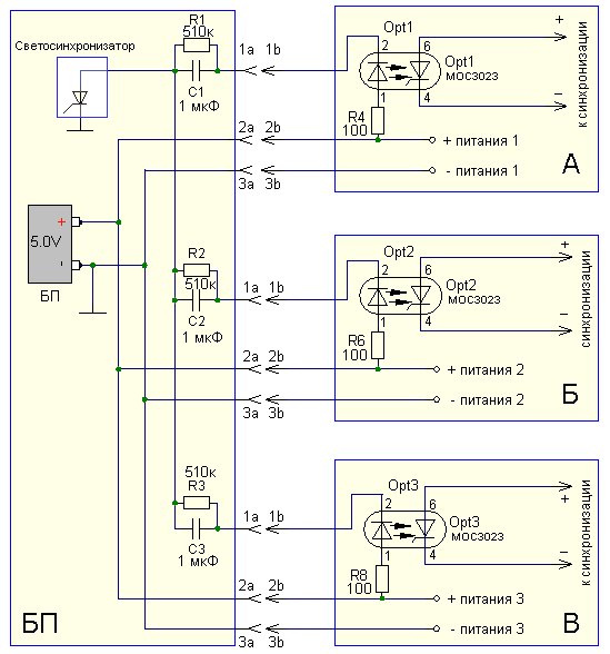

А вот так, например, к каждой вспышке один 3-проводной кабель. Для низковольтных вспышек вместо трансформатора развязки и тиристора можно оптроны использовать:

Виктор Гелис писал(а):А вот так, например, к каждой вспышке один 3-проводной кабель.
Номиналов нет, только опытным путём?
И, я извиняюсь за несообразительность, а поджигать их как?

Какая схема более доступна для изготовления, с оптронами или с трансформаторами?
Сообщения: 26
Re: Сетевое питание (низковольтное) нескольких вспышек
Непрочитанное сообщение Jimmy » 29 сен 2012, 18:17
Если трансформаторы на кольцах, то одинаково.

Первый шаг - сделать высоковольтный вывод с контактов конденсаторов вспышки (плюс -красный, минус - черный).
Второй - сварганить рекомендуемый выше многоканальный поджиг (лучше в качестве гальванической развязки использовать трансформаторы). К сожалению, трансформатор и тиристор нужно расположить конструктивно вместе со вспышкой. Хотя, если вас не пугает тянуть четыре провода к каждой вспышке, то можно и отдельно!

Jimmy писал(а):Номиналов нет, только опытным путём?
Там все просто. конденсаторы от 0,1 мкФ до 1 мкФ, резисторы 510 килоОм. Катушки можно мотать как на кольцах, так и на ферритовых цилиндрах, причем удобно мотать сразу двумя проводами одновременно, количество витков, полагаю, по 10 на каждую обмотку. Ориентируйтесь на схемы в теме Основные схемы понизителей напряжения
Такая схема поджига работает следующим образом: при срабатывании светосинхронизатора его тиристор открывается и от плюса питания, через первичные обмотки разделительных трансформаторов и конденсаторы C1, C2, C3, начинает течь ток до тех пор, пока конденсаторы не зарядятся. При этом во вторичной обмотке возникают открывающие импульсы для тиристоров, подключенных к синхроконтактам вспышек. После того, как тиристор светосинхронизатора снова закроется, конденсаторы будут разряжены резисторами R1, R2, R3.
Количество линий питания можно наращивать, не забывая увеличивать мощность тиристора в светосинхронизаторе.

Виктор Гелис писал(а):Катушки можно мотать как на кольцах, так и на ферритовых цилиндрах
Материал феррита непринципиален?
Виктор Гелис писал(а):при срабатывании светосинхронизатора его тиристор открывается
А кабелем от синхроконтакта аппарата нельзя?
boras писал(а):Приобрести разделительный сетевой трансформатор мощностью не менее 180Вт.
Можно немного подробней по его параметрам?
Непрочитанное сообщение Виктор Гелис » 29 сен 2012, 18:22
Я пробовал кольца от старых ламп-энергосберегаек и также покупные кольца 7х4х2 марки 2000НН.
И кабелем тоже можно. Но надо учесть, что цепи компьютерного БП не развязаны гальванически от сети 230 Вольт и потребуется оптронная или трансформаторная развязка для синхрокабеля, чтобы не попасть под сетевое напряжение.
Вообще, если хотите знать моё мнение, провода - это зло. Всегда в студии или на выезде находится каблук, который цепляется за провод и вся ваша техника оказывается на полу. И съёмка срывается. Так что копеечная экономия на свето- или радиосинхронизаторах оборачивается намного большими потерями.

Непрочитанное сообщение Jimmy » 29 сен 2012, 18:22
Виктор Гелис писал(а):потребуется оптронная или трансформаторная развязка для синхрокабеля
Её аналогично правой части схемы делать?
Виктор Гелис писал(а):провода - это зло
Совершенно согласен. Но у меня микро-масштабы. Макросъёмка.
На выезде то, что не висит на мне, синхронизируется светом.
Дома я питанием озадачен, а проводная синхронизация - это маленький задел для будущих тестов.
Начитался отчётов про съёмку летающих насекомых.
Утверждается, что нужно максимально облегчать элементную базу, т.к. задержки.
Смаз получается, даже при вспышке на полной мощности. Приходится снижать чуть ли не до минимума, чтобы укоротить пых.
Так что это не экономия, это попытка сделать удобно и "правильно".

Непрочитанное сообщение Виктор Гелис » 29 сен 2012, 18:23
Вот о чем говорит boras: Разделительный трансформатор, гальваническая развязка 220В->220В
Удобно, когда у каждой вспышки есть высоковольтный разъём для непосредственного питания конденсатора от сетевого развязывающего трансформатора (через выпрямляющий диод) или от аккумуляторного БП с преобразователем.
трансформатор ТС-180-2 - из старого телевизора - главный минус - это большой вес трансформатора, хотя, если не на выезд, то это несущественно.
PS: распайку высоковольтных разъёмов смотрите здесь: Внешние разъёмы фотовспышек и камер
это верно. По длительности импульсов познакомьтесь с измерениями здесь: Вспышки, обеспечивающие короткий импульс
И вполне можно снимать с короткими импульсами, выбирая на вспышках уровни от 1/4 до 1/128 и используя светосинхронизацию.
Об этом можно почитать в теме про "замораживание" брызг: http://club.foto.ru/forum/17/331820 я там достаточно много материала давал.
Быстродействие светосинхронизаторов с накамерными вспышками настолько велико, что Вы не увидите на снимках интервал задержки (измеряемый в микросекундах) между светом ведущей вспышки и светом ведомых вспышек.
И светосинхронизация намного упрощает вашу съемочную установку.
