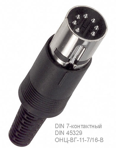

Для вспышек с двухконтактным высоковольтным разъёмом типа 120J, 383, и др. предназначен соединительный кабель MC-3023. Кабель MC-3025 для вспышек серии PZ (PZ4000AF, PZ5000AF) с трёхконтактным высоковольтным разъёмом. Кабели подключаются к БП через разъём типа DIN-7. На блоке питания Quantum Turbo Battery тоже используется разъём типа DIN-7, что позволяет использовать такие источники питания с разными системами вспышек, просто меняя соединительный кабель.

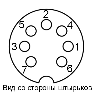

Назначение контактов в разъёме Sunpak TR 2000 (http://www.fredmiranda.com/forum/topic/609238/0):
штырь 3: низкое напряжение 6.19 В,
штырь 5: высокое напряжение, +320...330 В.
штыри 6 и 7: земля (GND).
Другие штырьки и металлическая рубашка: не подключены
