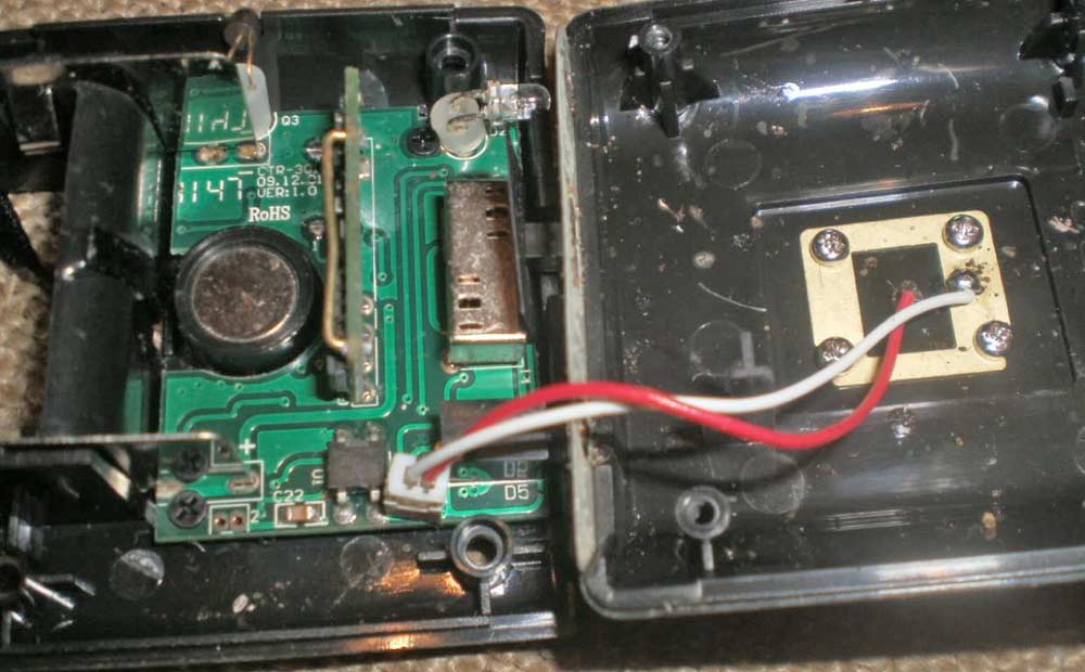

Судя по тому, что среди совместимых с CTR-301P есть Vivitar 283, можно ожидать, что и с высоковольтными вспышками CTR-301P будет работать.
Точнее можно сказать, только открыв схему и выяснив, какой транзистор или тиристор стоит на выходе, т.е. замыкает синхроконтакт подключенной вспышки.
Если это не затруднит, выложите снимки внутренностей синхронизатора, проанализируем и выясним, насколько он универсален. Похоже, там 4 самореза достаточно отвернуть, чтобы увидеть плату.

Фотографии CTR-301P изнутри: viewtopic.php?p=1411#p1411

Evd, спасибо за прекрасные фотографии!
Да, судя по тиристору MCK100-6 (он обозначен как К100-6 и вот его спецификация) и диодному мосту 2D HD08 на выходе,
этот радиосинхронизатор рассчитан также и на высоковольтные вспышки.
Схема приёмника и дешифратора очень похожа на аналогичные в Cactus V2 и PT-04.
Если Вы уверены, что на всех ваших вспышках полярность синхроконтактов одинакова и положительна на центральном контакте, то можно исключить диодный мост из схемы, вот так:
На примере PT-04 это улучшало надежность работы с низковольтными вспышками и иногда увеличивало быстродействие. Т.е., если с диодным мостом можно было снимать только на 1/160 сек, то без него вспышка могла синхронизироваться и до 1/250 сек.
