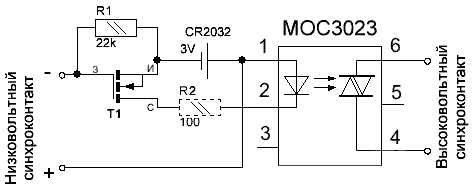

Обрати внимание на схему понизителя напряжения, которую предложил Вальдемар Шимански, по его расчетам батарейки хватит на несколько лет:
и то же самое в более привычных контурах:
при таком расположении, когда высоковольтные провода рядом с низковольтными, там и зазора-то почти нет, да через остатки канифоли конечно может прошивать высоковольтный импульс и наводки. Правильнее было бы разместить низковольтную часть подальше от высоковольтной. И после окончания пайки отмыть плату от канифоли.

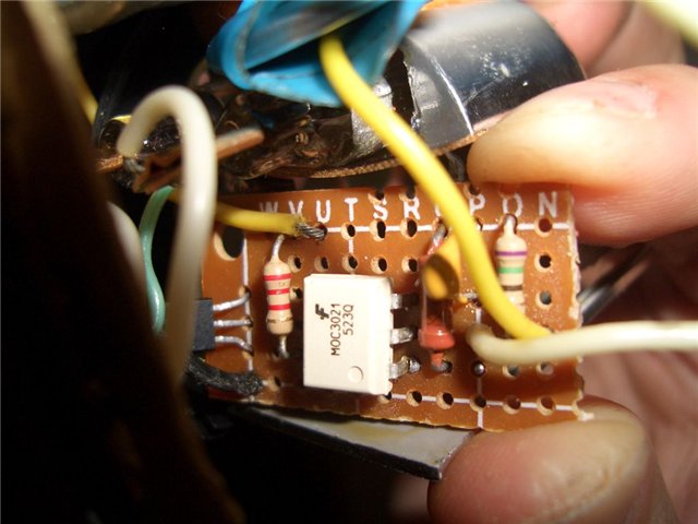

Всем привет!
Собираю гальваническую развязку. В магазине было только MOC3020 и тиристор TIC116M. Подойдет ли этот тиристор или нет?
- Сообщения: 746
Re: Основные схемы понизителей напряжения
Сгодится, только так много места занимает и лучше вместо него использовать BT134-600E и BT136-600E - именно с буквой Е, у них управляющие токи в микроамперах, а для тиристора TIC116M нужно в среднем 8 миллиАмпер.
используй только схему
для вашего МОС3020, возможно, если неустойчиво будет срабатывать, придется увеличить ёмкость C1, может быть даже до 1 мкФ. Пробуйте. viewtopic.php?f=18&t=191

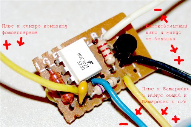

Я скачал документацию по MOC3023 там написано: Input diode forward current, continuous . . .50 mA.Обрати внимание на схему понизителя напряжения, которую предложил Вальдемар Шимански, по его расчетам батарейки хватит на несколько лет...
Вы же упоминаете число 5mA. Как я понимаю что для стабильной работы оптрона через диод нужно пропустить 50 mA тока. Верно?
У меня фотоаппарат Fuji FinePix S9600. Собрал схему для использования с вспышкой ФИЛ 107. Вспышка не включается. Переделал схему на старую когда конденсатор в цепи светодиода подключён параллельно аккумуляторам напряжение аккумуляторов 2,6 Вольт, резистор 100 Ом. От вспышки опять не работает. Если же замыкать контакты идущие к башмаку фотоаппарата накоротко то иногда вспышка срабатывает иногда нет. Сама вспышка работает исправно кнопкой тест запускается стабильно без проблем. Может быть мал ток в цепи светодиода. Сейчас он при коротком замыкании 2,6/100 = 0,026А может увеличить его до 0,05А?
Тут прочитал на сайте что возможно проблема в поджигающем трансформаторе вспышки. Возможно он слабый а тиристор своим внутренним сопротивление гасит импульс на поджигающем трансформаторе. Возможно ли это? Перематывать трансформатор? Если да то каковы должны быть параметры обмоток поджигающего трансформатора? Или можно использовать какой-нибудь готовый трансформатор?

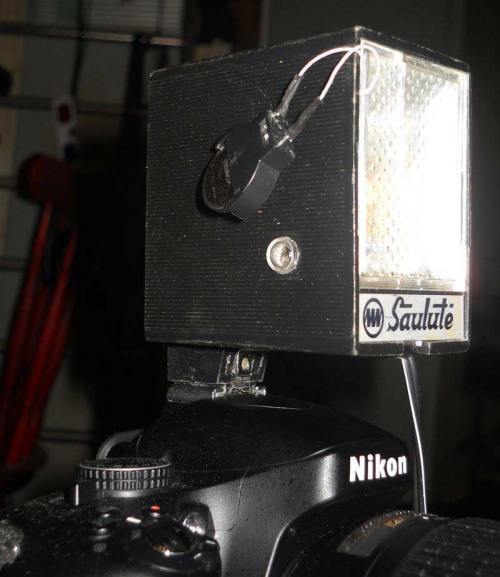

Собрал "Вариант 10" для Vivitar 283.
Прямо на камере (никон Д3100) работает, через радиосинхронизатор типа http://www.ebay.com/itm/380781462433?_t ... EBIDX%3AIT - нет.

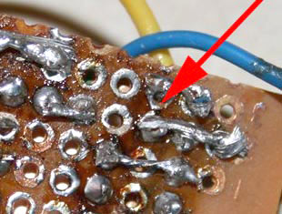

Спасибо за советы,
поставил МАС97А8, пробился при включении, поставил второй, опять пробился. Потом поставил ВТВ24, увеличил ёмкость конденсатора до 100 нф, а цепочку резисторов сделал по 3.3 МОм. Работает нормально от синхронизатора

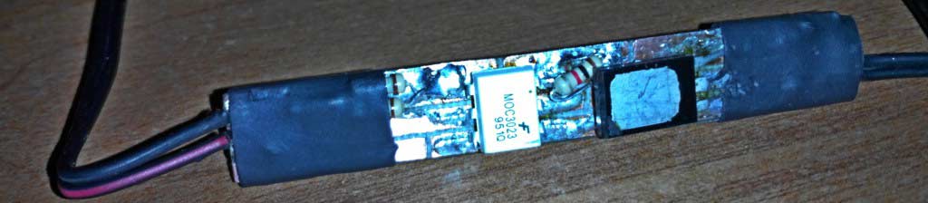

Здравствуйте! Собрал следующую схему: https://impulsite.ru/ctlg/synchro/safe/d19763d455ac.png
Использовал BT134-600e
Вспышка СЭФ-3м срабатывает без проблем.
А вот ФЭ-27 чудит безбожно. Срабатывает 1 раз из 15-20. Попробовал коротить контакты идущие на вспышку - срабатывает чаще, но не каждый раз. Даже, если просто припаять 2 провода к контактам вспышки и замыкать их, срабатывает не всегда. При нажатии на кнопку вспыхивает без проблем. Такое ощущение, что малейшее сопротивление мешает поджечь лампу.
Если подождать подольше (около 20-30 секунд) дело обстоит лучше. Почти каждый раз вспыхивает. Хотя от кнопки достаточно 4-5 секунд на зарядку.
Видел совет отпаять неонку. Мне не помогло.
Видимо беда не в синхронизаторе, а во вспышке... Подскажите, пожалуйста, в какую сторону смотреть?

Спасибо за столько подробных советов. Обмотал лампу. Кажется стало лучше. Но от схемы все равно редко срабатывает. Пробовал MCR100-8. Показалось, что ещё хуже. Попробую достать 100-6 и поколдовать с резистором и конденсатором. Я правильно понял, что подключать его + и - батарейки? Ещё раз спасибо!
Фото сборки (прошу прощения за качество): http://simplecamera.ru/wp-content/uploa ... 24x224.jpg
Все же стабильнее зажигаться станет с заменой трансформатора поджига во вспышке.
То есть конденсатор заряжается от батарейки и при замыкании синхроконтактов камеры конденсатор разряжается на светодиод оптрона через резистор 200 Ом. Еще пример подобной схемы: вариант 6.
И, пожалуйста, покажите, как выглядит монтаж деталей. Были случаи, когда понизитель оказался неработоспособным из-за неудачного размещения деталей на платке.
Да, правильно. Электролитический конденсатор, подключенный параллельно батарейке, компенсирует увеличение внутреннего сопротивления батарейки.Я правильно понял, что подключать его + и - батарейки?

на Харабре встретилась заметка с усовершенствованным понизителем напряжения синхроконтактов - иногда сопротивление замыкателя в башмаке фотоаппарата слишком велико для прямого включения оптрона и тогда можно использовать транзистор, как промежуточный ключ. Процитирую источник:
Завалялась у меня советская вспышка «Саулуте». Ну не выбрасывать же её. Мощность больше чем у встроенной вспышки да и аккумулятор фотоаппарата она не садит. А то, что у неё голова не крутится, нету зума и пр. меня не очень волновало, основная цель — просто приконнектить её. Цеплять её напрямую к современному фотику крайне не рекомендуется, т.к. у нее на синхроконтакте напряжение до 100В (в некоторых моделях вспышек может быть и 600В). В сети можно найти кучу преобразователей, но все они неоправданно дорого стоят и непонятного качества. Есть и самоделки типа такой, но здесь нет гальванической развязки. Поэтому решил я собрать вот такую схемку:
Потестил, позамыкал контакт — все пашет. Собрал все на огрызке макетной платы размером примерно 10х25мм обмотал скотчем и впихнул в корпус вспышки, батарейка не влезла — пришлось её снаружи на проводках свесить, ну и ладно — проще менять будет если сядет. Собрал, поставил на фотоаппарат и… И ничего. Я давай перебирать режимы вспышки, читать интернеты — все тщетно. Но ведь когда я какой-то проволочкой замыкаю синхроконтакт — вспышка то работает. Стал я подробнее изучать «горячий башмак» своего Nikon. Стал проверять его тестером в режиме прозвонки — ничего не пикает. Нашел описания контактов, стал искать описание протокола, думал уже лепить на вспышку дополнительные контакты и микроконтроллер. Но как-то пришло мне в голову прозвонить башмак с длинной выдержкой — 5с (до этого были 1/30 и короче): оказывается фотик не накоротко замыкает контакты, а с сопротивлением примерно 1кОм. Оптопаре этогомаломного, пришлось переделать схемку вот так: (Добавлено модератором: у автора во второй схеме отсутствует резистор, ограничивающий ток через светодиод оптрона, но он всё же нужен.)
Транзистор — любой N-канальный MOSFET, желательно из серии IRL (IRL3102, IRLML2502), я использовал выпаянный откуда-то в корпусе ТО-92. Вместо MOSFET можно использовать какой-нибудь NPN транзистор: ВС547, КТ315, в этом случае базу подключаем на место затвора(минус синхроконтакта), коллектор — вместо стока (к катоду светодиода) и эмиттер вместо истока (к минусу батарейки). Резистор номиналом 10кОм-100кОм. Если номинал резистора будет меньше сопротивления синхроконтакта — транзистор не откроется, если сильно большое — может произвольно открываться от наводок или касания.
Вот так это выглядит в сборе:
А это — уже в термоусадочной трубке, перед помещением в корпус вспышки, ну и все в сборе:
