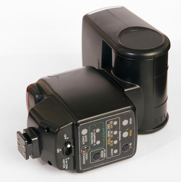

Здравствуйте. Если кто знает, пожалуйста, подскажите. Можно ли подружить фотоаппарат Fujifilm Х-А1 и вспышку Olympus G40 ?

Ответ: скорее нет, чем да. Вспышка и фотоаппарат из разных эпох, да еще и "говорят" на разных языках. Olympus G40 согласно инструкции была создана специально для плёночных зеркальных камер Olympus IS-1, IS-1000, IS-2000, IS-3000. Пожалуй, единственно, что возможно, это синхронизация с камерой и только с ручными установками вспышки. И ни какой автоматизации.
Любопытно было бы узнать назначение контактов в ноге вспышки. Т.е. какую функцию обеспечивает тот или иной контакт. У Вас есть что-нибудь об этом? И есть ли такая вспышка на руках?

Я бы попросил Вас снять ногу вспышки и сфотографировать плату и провода, соединяющие контакты ноги и собственно вспышку. И выложить здесь снимки. Там, очень вероятно, есть маркировка контактов. Часто и цвет проводов бывает определяющим. Обычно земля (боковой контакт) имеет чёрный цвет. Это поможет быстрее найти нужные провода. Кроме того, можно будет разместить в ноге 3,5-миллиметровое аудиогнездо для подключения радиосинхронизатора или внешнего светосинхронизатора, чтобы сохранить возможность использования с вашей фотокамерой.
И при наличии камеры можно выяснить назначение контактов башмака/ноги, заклеивая пятачки в башмаке скотчем или изолентой. Например, если таким образом разомкнуть линию, по которой передается готовность вспышки, то камера не будет сообщать готовность индикатором в видоискателе и поджиг будет происходить на всех выдержках, даже короче X-синхронизированной.

Если у Вас есть мультиметр с прозвонкой (или с измерением сопротивления), то можно начать и не разбирая пока ногу. Хотя фотографии устройства ноги изнутри были бы не лишними. Они дадут больше уверенности, что с ролью контактов не возникнет ошибки.
Исходя и предположения, что в схемах большинства современных вспышек минус батареи также является и общим минусом схемы, обозначаемым, как обычно "земля", "корпус", "GND", "ground" следует:
1) вызвонить перемычку в батарейном отсеке. В зависимости от того, где находится перемычка, общий минус, GND, будет по варианту a) или b). Перемычка показана пунктиром.
2) вызвонить контакты ноги относительно найденного ранее общего минуса, GND. Тот контакт ноги, который будет прозваниваться на GND (или покажет сопротивление близкое к 0 Ом) и будет минусом синхроконтакта (0=gnd).
3) Включив вспышку и дождавшись полного заряда, измерить напряжение других контактов относительно 0=gnd. Мультиметр в режиме измерения постоянного напряжения с пределом до 600 Вольт. Если показания будут близкие к 0 Вольт, перейти на предел "постоянное напряжение до 20 В" и повторить измерения напряжения на контактах относительно "0=gnd".
4) сообщить результат проведенной работы.

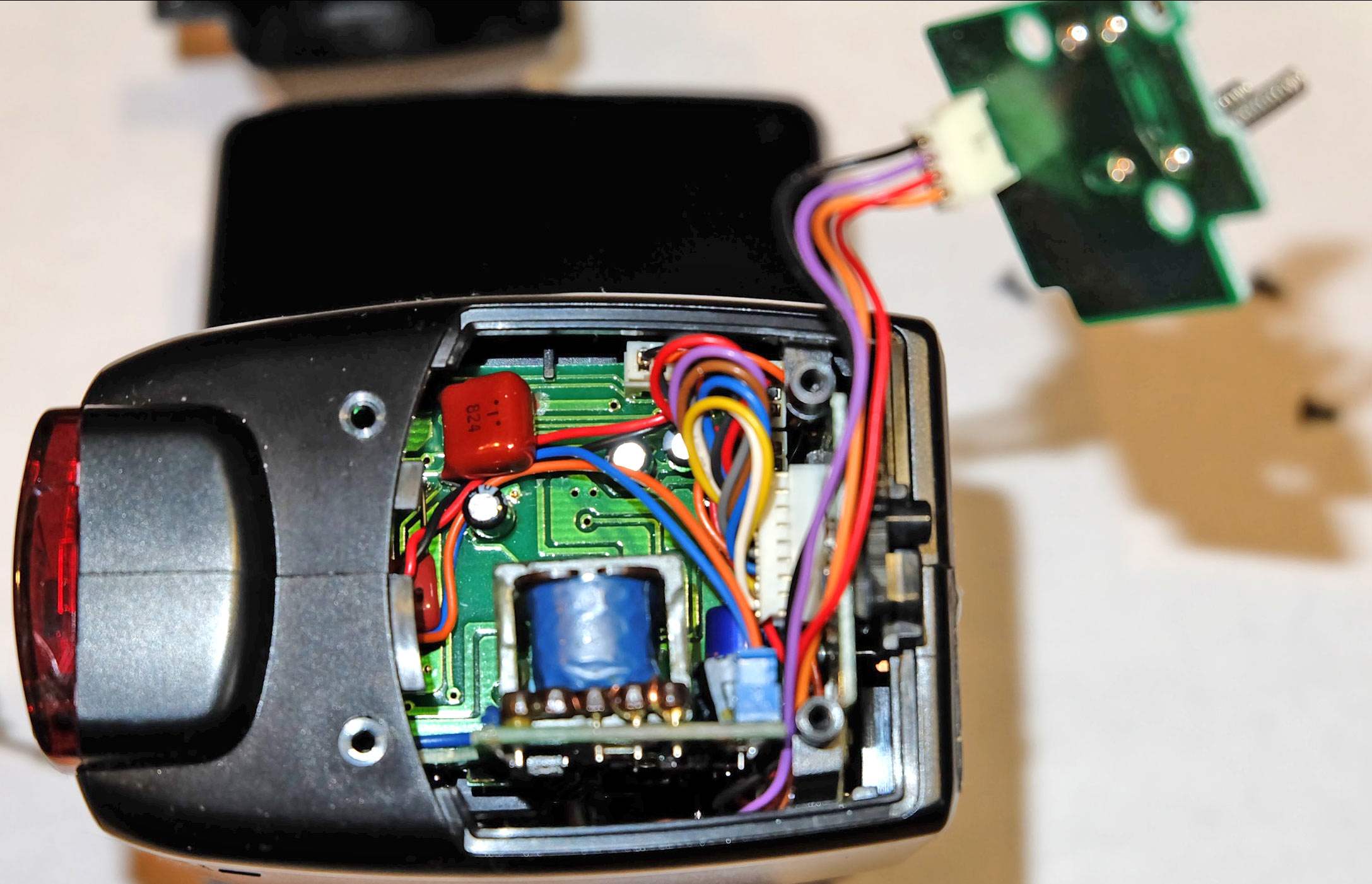

Вскрытие прошло без осложнений. Фотографии выкладываю. Что касается замыкания контактов, то тут все сложнее – не замыкаются. Ни с резистором, ни напрямую, методом закорачивания. Поставил на родную камеру, все работает, вспышка определяется, вспыхивает. Возможно, включение происходит внутри, то есть, сначала какой-то сигнал командный, по этому сигналу включение внутри электроники. Поэкспериментировать не получилось, у камеры сдохли батарейки. Завтра попробую поискать, не знаю, есть сейчас такие или нет. Нужно отдать должное батарейкам. Камера пролежала с этими батарейками около десяти лет и батарейки еще подавали признаки жизни - «Варта», маде ин Джапан.
Мультиметра у меня нет, можно , конечно, купить, но я в этом деле ничего не соображаю. Не то, чтобы совсем тупой, но боюсь не то купить. У меня на работе есть грамотные электронщики, отнесу, попрошу сделать все необходимые замеры.

Измерьте также напряжение на контактах кнопки TEST. Сдаётся мне, что это самый реальный вариант получить синхронизацию вспышки. Предполагаю, что "родные" синхроконтакты - это черный и красный на ваших снимках и синхронизация во вспышке разрешается только в случае, когда вспышка получила подтверждение соединения с камерой.
Во всяком случае, постарайтесь с помощью ваших друзей выяснить, какой из контактов ноги соединен напрямую с минусом батареи (GND) и какие напряжения на других контактах ноги относительно этого "минуса".
Один из 4 контактов должен передавать в камеру сигнал готовности. Его будет отличать появление напряжения уровнем выше 2,4 Вольт относительно "минуса" одновременно с зажиганием красного светодиода "CHARGE". По возможности, постарайтесь определить, какой это контакт. Ниже фото с временной нумерацией контактов ноги.

Greet, а что за надписи видны на фото? Их можете прочитать?
