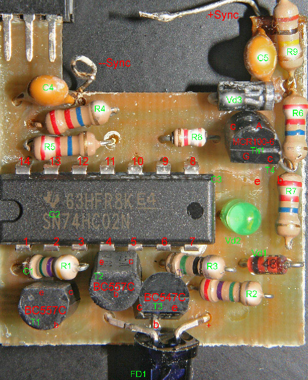

Расположение деталей на плате:
Т3 и Т1 образуют комплементарный составной транзистор. Коэффициент усиления одиночного биполярного транзистора, как правило, не превышает нескольких сотен единиц. В схеме составного транзистора суммарное усиление равно произведению коэффициентов усиления. В результате даже незначительное изменение тока фотодиода будет усилено. Именно поэтому схема светосинхронизатора обладает большой чувствительностью.
Упрощенно говоря, Т3 "помогает" фотодиоду открыть транзистор Т1.
При появлении импульса света с крутым фронтом, характерного для фотовспышек, через фотодиод FD1 начинает течь ток. Величина тока пропорциональна уровню освещения фотодиода. При малом токе это лишь "приоткрывает" Т1. Далее происходит открытие Т3 и подключение базы транзистора Т1 к отрицательной обкладке конденсатора С1; транзистор Т1 открывается полностью и по цепи С4-эмиттер-коллектор Т1-R2 течёт ток, создающий падение напряжения на R2, открывающее транзистор Т2. В итоге С1 разряжается на R3 на входах 5, 6 и 11 появляется напряжение высокого уровня, равное падению напряжения на R3.
Подробнее можно найти информацию по словам: составной транзистор, комплементарный составной транзистор, схема Дарлингтона, бистабильная ячейка, транзисторный триггер
В целом схема СФ-8 подобна схеме синхронизатора Бориса Сомова. И если вы хотите самостоятельно собрать такой синхронизатор, то здесь: ссылка, можете найти подробное описание проверки работоспособности собранной схемы.
К сожалению, схему светосинхронизатора СФ-8 приходилось восстанавливать по фотографиям, предоставленным Максимом Ивановым, и нет ясности по величине некоторых деталей. Если кто-то может помочь с уточнением схемы, прошу сообщить здесь или личным сообщением.

Скажите Виктор, а для чего служит Т3?
Если я правильно понимаю, то часть схемы принимающая импульс является разновидностью "Мерседеса"? У меня не получилось найти описание принципа его работы и я был бы Вам признателен за его объяснение.

Пояснение добавил в первое сообщение.
К сожалению, схему светосинхронизатора СФ-8 приходилось восстанавливать по фотографиям, предоставленным Максимом Ивановым, и нет ясности по величине конденсаторов C1, C2 и C3, а также по полярности подключения фотодиода. Если кто-то может помочь с уточнением схемы, прошу сообщить здесь или личным сообщением.

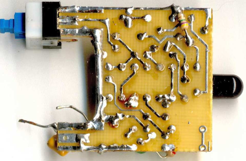

Ещё один вариант того же светосинхронизатора СФ-8:
Схемотехника несколько иная, хотя основа схемы одна и та же. Сканы давние, поэтому скорее всего это более ранняя версия. (Это именно сканы, поскольку ни цифрового аппарата ни камеры в телефоне, на то время у меня не было.)
PS
Схема восстановлена EVA, он же и плату нормально прорисовал.
