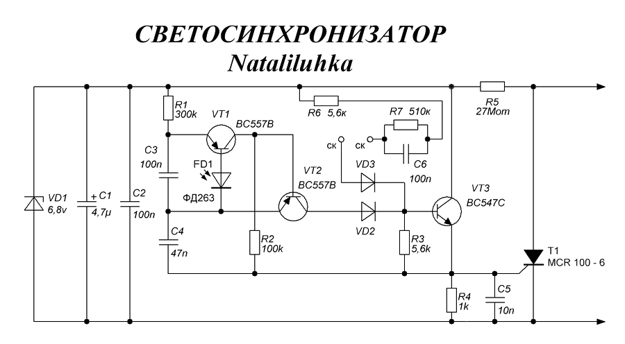

Доброго времени суток, вот собрал вот так и получилось светосинхронизатор и от приёмника радиосинхронизатора ;)
Но пока беда ловит помеху от сети и сенсорный эффект на кабеле синхронизатора

Свето_радиосинхронизатор_Nataliluhka (исправленая схема)

Фотон_27 писал(а):пока беда ловит помеху от сети и сенсорный эффект на кабеле синхронизатора
Полагаю, что может помочь конденсатор примерно 10 нФ параллельно фотодиоду FD1 и дополнительный конденсатор 10 нФ между эмиттером и базой VT3. И, вероятно, можно увеличить C5 до 50...100 нФ.
Чтобы не мешал сенсорный эффект на кабеле, рекомендую поставить синхрогнездо с переключением. Чтобы при вставке синхрокабеля светосинхронизатор отключался.

Непрочитанное сообщение Фотон_27 » 25 июн 2018, 14:14
Impulsite , пока попробую добавить " конденсатор 10 нФ между эмиттером и базой VT3 " :idea:

Непрочитанное сообщение Фотон_27 » 27 июн 2018, 12:31
Пока подпайка 10 нФ к VT3 дала отключку срабатываний. :( Решил пока проблему хорошим контактом проводов СК и свил их в витую пару. :) Контакты светодиода и контакты СК перестали страдать сенсорным эффектом. ;)
Но от сети помеху еще ловит зараза :)

Фотон_27 писал(а):подпайка 10 нФ к VT3 дала отключку срабатываний
Значит, 10 нФ - это слишком много.

Да нет не хочу ... Оказалось, я было ошибся номиналом ёмкости для эксперимента в борьбе с помехами, к VT3 я подпаивал 100 nF вместо 10 nF. ^(
