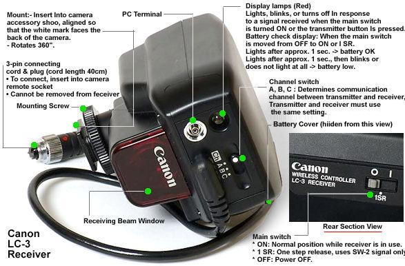

А на камеру требуется приемник. Фотографии приемника добавлю. Пока снимок приемника из сети: https://impulsite.ru/ctlg/accessory/can ... eiver1.jpg

Все немного сложнее. У передатчика есть частичное нажатие кнопки - команда для автофокуса. И полное - затвор. Моноблок срабатывает как на команду автофокуса, так и на команду затвора. Но на приемнике есть разъем для синхроконтакта, он срабатывает только на команду затвора.
