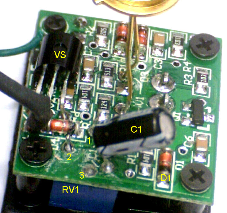

фото кишков светосинхронизатора. https://yadi.sk/d/DY6YJ6TUea53H
фотографировать на просвет смысла не вижу, так как там пол платки перекрыто выключателем, да и платка на просвет не работает
Re: Светосинхронизатор SYK-5, настраиваемый на 2-й импульс
Непрочитанное сообщение Impulsite » 10 фев 2015, 13:58
Да, чуть фото получше, чем прежние, но все равно, какие-то жёванные, рыхлые, как будто снято на ISO5000. Дорожки читаются с трудом. Я надеялся на качество. :(
HiTEX, прозвоните цепочку между выводом 1 микросхемы и выводом 4 - там, по идее, должен быть резистор "R?". Укажите номиналы конденсаторов C1, C2, C8. И, если сможете, то "привяжите" к схеме переменный резистор RV1, переключатель режимов SA и остальные детали, дорожки между которыми мне не удалось прочитать.
Чтобы уменьшить задержку (темную паузу) SYK-5, нужно уменьшить ёмкость конденсатора C8 C1 или уменьшить величину резистора между выводами 1 и 4 микросхемы DD1.1 HEF4013BT.

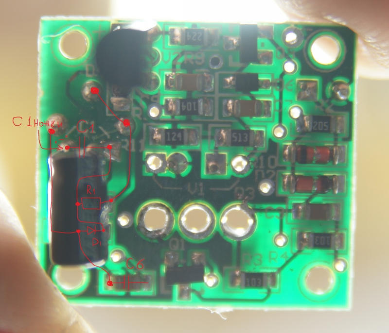

:D Сижу занимаюсь тем же самым. Рисую схемку
Непрочитанное сообщение Impulsite » 10 фев 2015, 14:20
О, это вообще будет замечательно! Ориентируйтесь на подобные схемы: Салмина-Кияшко и TomasV.

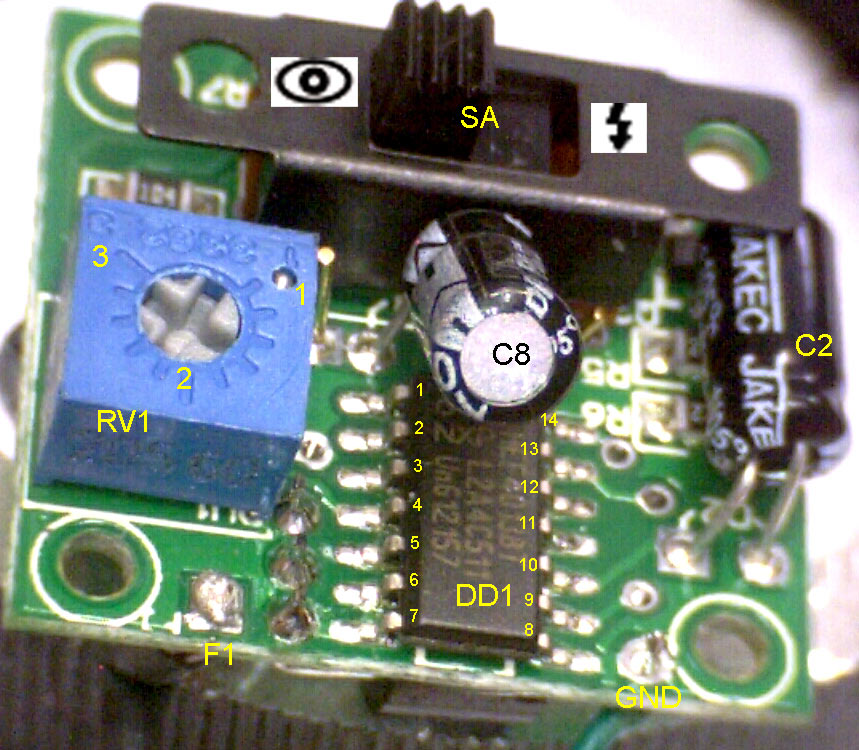

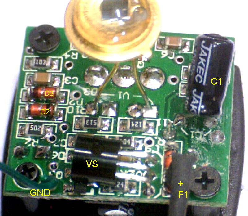

Руки имозг у меня не справляются с путаницей разводки. Отпаял то, что легко убирается и сделал ещё 4 снимка. Лежат в той же папке, что и предыдущие фотки. Извините, не электронщик я.
Электролиты (оба) по 1mKf 50V. Тиристор CR02AM

HiTEX, как Вы и предполагали, можно уменьшить резистор R1 вдвое-втрое. Это должно сократить наименьшее время задержки.
Однако, со схемой не всё до конца ясно, поэтому прошу уточнить прозвонкой такие моменты:
а) 1-й вывод микросхемы соединяется ли с 11-м и с 3 выводом переменного резистора?
б) 3-й вывод прозванивается ли на какой-нибудь другой вывод микросхемы?
в) 4-й вывод соединяется ли с "+" C1 ?
г) 5-й вывод соединяется ли с 14 выводом или с "+" C8?
е) 6-й вывод прозванивается ли на какой-нибудь другой вывод микросхемы?
Ещё есть интересный момент: в схеме не предусмотрен стабилитрон параллельно конденсатору C8. Либо я его не увидел. Вероятно, не предполагается подключение к высоковольтным вспышкам. :(
Время задержки определяет сумма сопротивлений R1 + RV1, меняющаяся от 100 кОм до 2,1 МегаОм. Так вот вместо R1 100 кОм, т.е. "104", можно поставить "513" - 51 кОм, например. Или уменьшить ёмкость C1 вдвое, до 0,47 мкФ 50 В.
T=0,69*C1*(R1+RV1), миллисекунд, подставляем в формулу ёмкость - в микроФарадах, сопротивление в килоОмах. Минимальная задержка составит 0,69*1*51= ~35 миллисекунд. Максимальная задержка - 0,69*1*2051= ~1415 миллисекунд.

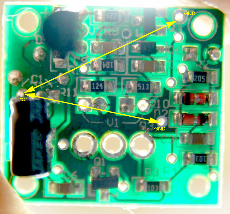

Уточню:
а) пищит ли прозвонка, если касаться минуса C1 и минуса схемы, как на рисунке ?
б) 11-й вывод повис в воздухе. Так не должно быть. Пожалуйста, поищите на какой другой вывод микросхемы или на какую точку на плате прозванивается 11-й вывод микросхемы.

11 ножка звенит со второй.
Контакт "-" C1 сидит на массе (в указанных точках контакт есть)
PS нашёл конденсатор 0,47 мкФ 50 В. Сейчас буду перепаивать.
Непрочитанное сообщение Impulsite » 13 фев 2015, 12:00
Ну еще интереснее! Тогда еще раз прозвоните 1-й вывод с другими точками на плате.
Так и должно быть. Не может 1-й вывод микросхемы соединяться с минусом C1, как на вашем предыдущем рисунке.
И при сборке внимательно осмотрите все пайки - нет ли "залипушек".
