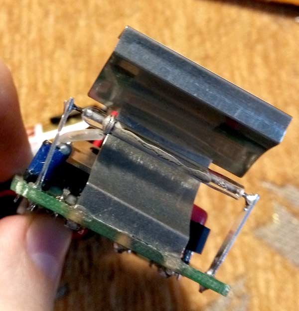

Обычно трубчатые импульсные лампы имеют на поверхности проводящее напыление, которое и является поджигающим электродом. В ходе пользования проводящий слой может обгорать и ионизация газа в лампе происходит уже не так хорошо, как начале. Обвязка проволочкой помогает восстановить ионизацию лампы.
Жилку для обмотки лампы можно взять из бытового многожильного провода, который сечением 0,75 кв.мм - там как раз тонкие жилки.
Я беру достаточно длинный кусок, сантиметров 20, один конец припаиваю к поджигающему электроду, а другой просовываю под и вокруг трубки, даже не вынимая лампу из рефлектора. Но, конечно, когда лампа не в рефлекторе, это проще сделать. Если просто обмотать, то провод может быть неплотно к лампе и из-за увеличенного воздушного зазора будет хуже работать. viewtopic.php?f=28&t=1453

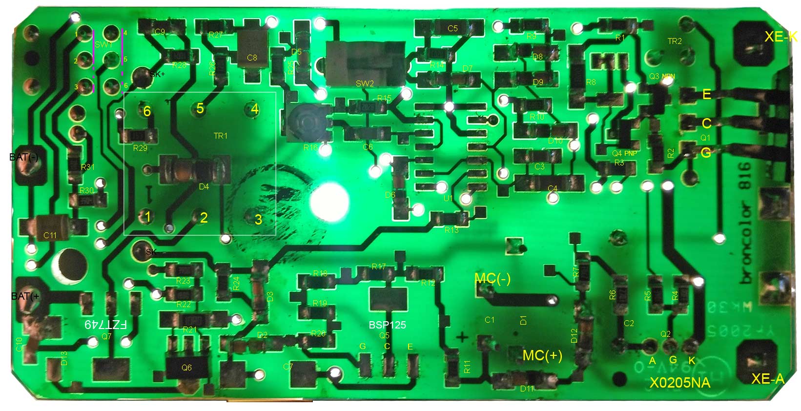

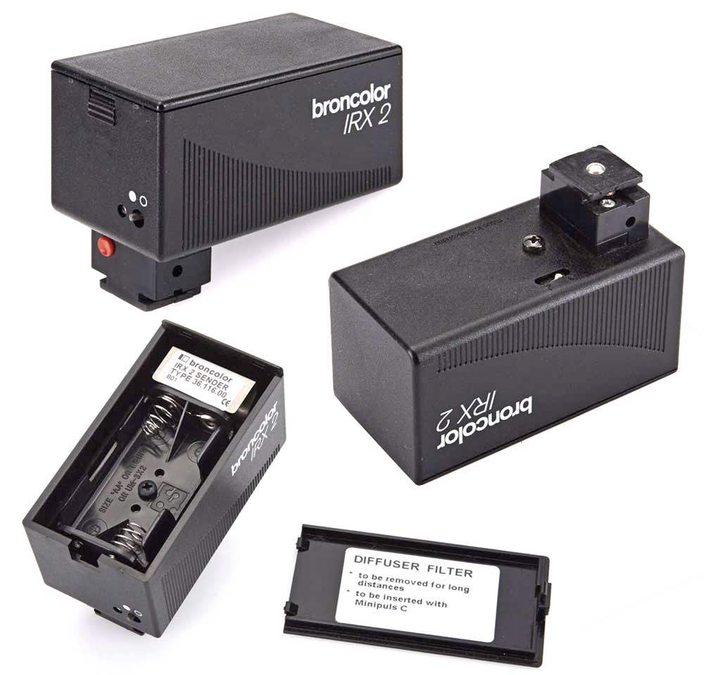

Попался мне в руки ИК-трансмиттер Broncolor IRX2 Sender. Вставил батарейки, судя по характерному свисту стал заряжаться, но свист прервался и стал прерывистым, притом судя по звуку и морганию неонки "готовности" прерывание идет с определенной частотой. На нажатие "тест" реакции нет.
Вскрытие показало, конденсатор керамический С9 был лопнувший у одного из выводов. Транзистор Q5 был в обрыве, судя по даташиту транзистор полевик n-канальный, был заменен на аналог. Также диод D3, он звонился в обе стороны как кз. Указанные элементы заменил, но не помогло. На конденсаторе силовом напряжение 243 В. Симистор Q2 целый. И ещё один полевик Q7, что на втором рисунке, тоже целый. На лампу проволочку не наматывал. В какую сторону смотреть дальше?
Добавлено модератором: Фото Allex36.
Печатная плата и схема трансмиттера:

Непрочитанное сообщение Kuzmick » 11 янв 2018, 21:38
Я бы начал с того, что запустил бы ее вручную - замкнул анод-катод тиристора, что коммутирует поджигающий трансформатор. А дальше в зависимости от результата. Если вспыхнула, то искал бы откуда не приходит сигнал запуска, если не вспыхнула - цепи трансформатора, лампы, заряда.
