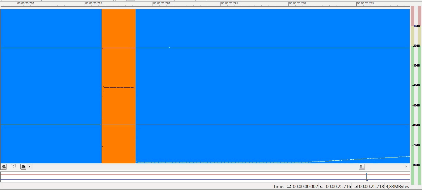

Пока не добрался до мастерской. Решил померить время импульса в разных режимах, да и форму визуально посмотреть.
Мерил с помощью устройства на фототранзисторе (если не изменяет склероз), делал несколько лет назад для замера скорости срабатывания затвора. Понимаю что это "38 попугаев", но может быть пригодится.
Режим 1: 1 миллисекунда.
Режим 2: 2 миллисекунды.

Если "Режим 1" и "Режим 2" - это разные положения нижнего переключателя SW2, то видно, что транзистор IRF740 работает, хотя и вопреки его паспортным данным, отсекает импульсы разной длины. Ну и пусть работает. Практика критерий теории. И вас можно поздравить с окончанием ремонта. :)
Если плату извлечь из инфракрасного корпуса и использовать трансмиттер как миниатюрную вспышку, подобрать диафрагмы для "Режима 1" и "Режима 2", при которых получается нормальная экспозиция, то будет видно, что сила импульса в режиме 2 примерно в два раза больше. Т.е. или диафрагмы отличаются на 1 ступень или дистанция нормальной экспозиции в 1,4 раза больше при одной диафрагме на объективе. Измерение силы вспышки флешметром тоже покажет разные диафрагмы.

Если фототранзистор среагировал, то и ловушки вспышек тоже сработают. С режимом 2 дальность должна быть больше. Дополнительно увеличить дистанцию можно, убирая рассеиватель DIFFUSER FILTER. Особенно заметно это будет в студии с тёмными стенами.
