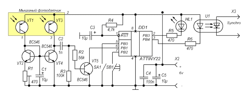

В общем - на суд общественности.
Текущий алгоритм работы: автоматический - делаем одну пробную вспышку - синхронизатор запоминает количество импульсов и на следующую вспышку запускает подключенные к нему. При этом текущее количество импульсов запоминается на следующий сеанс работы. По-идее - даже если запускающая вспышка меняет количество импульсов в зависимости от каких-либо условий, мы будем успешно синхронизироваться с пропуском максимум одного пыха).
Выкладывал схему/прошивку на сайте osipoff.ru, собираясь доделать в сжатые сроки. Однако родился ребенок :) И на "рукоделие" времени не осталось.
Тем не менее, текущий вариант был "обкатан" в течении нескольких месяцев. И особых нареканий не вызывал.
Долго провозился с собственно фотоприемником. В конечном итоге остановился на варианте схемы Waldemar Szymanski на основе мышиного фотодатчика.
Текущая схема и выглядит этот ужас на макетке пока что так:
Посмотреть на Яндекс.Фотках
Ручной режим (обучили на какой пых срабатывать - и срабатывает только на этот пых) пока не писал - для отладки более подходящим оказался автоматический режим.
А по результатам эксплуатации решил совсем от него отказаться. Более разумным оказалось решение добавить возможность запомнить количество импульсов во вспышке по умолчанию. В оригинале прошивки по включению питания устанавливался режим синхронизации по первому импульсу. Как результат - мне приходилось делать "контрольный выстрел" для обучения - теряя первый кадр. В более новой версии прошивки есть возможность запомнить количество импульсов. Соответственно по включению питания мы "стартуем" без дополнительного обучения.

Несколько ответов на возможные вопросы:
Q: Почему использована Atmel Tiny22L - она ведь снята с производства?
А: 1) У меня просто их много валяется. Подозреваю, у кого-то тоже может найтись. 2) Когда я начинал делать синхронизатор, под рукой ничего не оказалось. 3) отлаживать программу проще на кристаллах имеющих хоть какой-то обьем ОЗУ.
Будет порт на Тини13 (Или тини15). И, возможно, по просьбам заинтересовавшихся - на другие контроллеры (если смогу достать). Да, некоторые изменения в схеме будут. Некритические.
Q: Кварца в схеме нет?
А: нет - использован внутренний RCгенератор (1МГц) - его вполне хватает.
Q: Как пользоваться?
А: Собрать/прошить/подключить. Должнен коротко вспыхивать светодиод. "Пыхнуть" один раз. Подключенная вспышка должна сработать. Если запускающая вспышка дает более чем один импульс - то светодиод будет вспыхивать сериями. Несколько вспышек (по количеству импульсов запускающей вспышки)-пауза. И так по циклу.
На все последующие срабатывания запускающей вспышки, схемка должна поджигать ведомую вспышку по последнему импульсу запускающей.
Q:Почему на схеме нарисован оптотиристор, а на плате явно виден оптотранзистор?
А:Изначально планировал использовать оптотиристор - как замену поджигающему тиристору самой вспышки. Как-никак гальваническая развязка. Но отлаживал на вспышке от Полароида. А там проще было использовать оптотранзистор. С другой стороны - "со стороны" микроконтроллера разница между оптотранзистором или оптотиристором несущественна.
Фух. На первый раз - вроде бы все.

Кажись закончил.
Внес коррективы в схему. Дописал прошивку.
Кратко о возможностях:
Автоматический, самообучающийся светосинхронизатор.
В данной версии способен управлять четырьмя вспышками.
Гальваническая развязка.
Как работает?
Подсчитывает количество импульсов управляющей вспышки. Запоминает.
На последующую вспышку срабатывает на последний импульс из предыдущего замера.
При этом количество импульсов в текущей серии запоминается снова. Это позволяет менять режимы работы управляющей вспышки без необходимости каких-либо переключений в самом синхронизаторе.
при изменении количества импульсов в серии управляющей вспышки, корректное срабатывание обеспечивается автоматически с пропуском одной вспышки.
Кнопка SB1 используется для:
при коротком (менее 0.5 секунды) нажатии - тестового поджига присоединенных к синхронизатору вспышек (при этом подсчет импульсов блокируется);
При длинном (более 0,5 секунды) нажатии - текущее количество импульсов управляющей вспышки запоминается как количество импульсов по умолчанию. По включению питания синхронизатор будет автоматически загружать это значение.
Схема:
«mysynch» на Яндекс.Фотках
Прошивка, схема (gif\sprint layout), краткое описание тут: autosynch.rar.

Re: Обучаемый (на любое количество вспышек) светосинхронизат
Непрочитанное сообщение snimok » 5 окт 2012, 13:06
т.е это уже на несколько вспышек получается?
А что в качестве U1-4 ?
Описание выше, как пользоваться, соответствует этой схеме?
Я так подробно спрашиваю, т.к спаять спаяю, а вот если что, то вряд ли найду :(
А схемки программатора, желательно простенького, нет
Сообщения: 92
Непрочитанное сообщение digitalr » 5 окт 2012, 13:07
Отвечаю по порядку:
- Да. Именно эта версия - до четырех присоединенных вспышек.
- U1..4 использовал MOC3052
- описание в посте от 25.11.2008 соответствуют.
С программатором сложнее. У меня давно спаян боль-мень продвинутый.
Однако думаю из простых оптимален будет AVReal...
Ссылки увы - нету. Но, думаю, найти будет несложно.
Непрочитанное сообщение snimok » 5 окт 2012, 13:07
Спасибо за ответы.
Однако ж :( блин... не могу скачать прошивку :(
микросхема такая подойдет http://www.chip-dip.ru/product0/515427106.aspx
Сообщения: 92
Непрочитанное сообщение digitalr » 5 окт 2012, 13:08
На всякий случай перепроверил - качается.
Хотя надо будет нойти нормальный хостинг. Не люблю обменники...
Контроллер по ссылке подойдет. Вполне. У самого такой
Непрочитанное сообщение snimok » 5 окт 2012, 13:08
Ну теперь только дела за программатором :)
боюсь показаться наглецом ;) А платки рис нет? ;)
Каким можно заменить фототранзистор? В наличии есть BPT-BP2314 и BPT-BP2331.
Вместо KSC945 можно наша поставить, КТ315, например. KSC945 нет в Чипе.
Нужен ли транзистор Т3, если будет применятся только 1 выход? Можно ли прямо с ноги 3 подать на оптрон, как в первой схеме?

digitalr писал(а):Это называется "теплый привет от Яндекса". На народ-диске долго не востребованное автоматом убивается.
Сейчас восстановил: Изображение
Кстати, если я не ошибаюсь, то у вас перепутаны местами 2 и 3 выводы микроконтролера. Посмотрите на даташит.

Нет, пока не буду - пробую своими силами написать программу. А вот если не получится - попробую связаться.
На ошибку указал (если конечно сам не ошибаюсь), потому что может еще кто-то хочет разобраться.
