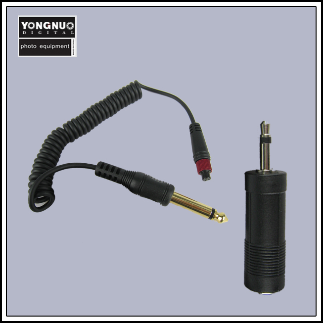

Скажите, пожалуйста, разрезав такой кабель,
я найду в нём три жилы, чтобы слепить из него это https://impulsite.ru/ctlg/synchro/radio ... jack35.jpg ?
Две-то точно есть. А вот третьей может и не оказаться. Не было нужды резать такой кабель как у Вас.
Может не надо горячиться и купить необходимый кабель? На ибее они есть. И если купить проблемно, то 3,5 мм или 2,5 мм джек через 3-жильный провод припаяйте напрямую к соответствующим точкам на плате. Или аудиостереогнездо добавьте в корпус.

у меня в камере 2,5мм значит всё равно придётся переделывать (

Непрочитанное сообщение Виктор Гелис » 4 окт 2012, 13:51
Переделывать? Зачем, когда есть готовое: Yongnuo RF-602 Cable C1 Canon 400D/450D/500D и с бесплатной доставкой. :)
Давно бы разрезал посередине и увидел. Если нет 3 жил, то спаяешь обратно. Делов-то... :)
