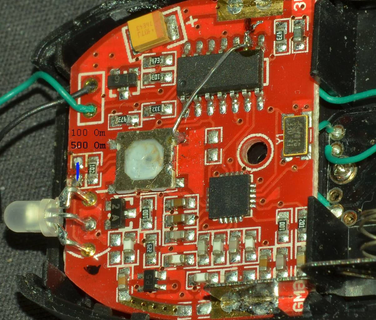

От повышенного напряжения увеличился радиус действия. Конечно чуток переделал и стабильно работает на 1/250. Когда передатчик не в башмаке.
Вне башмака через кабелёк гарантированная синхронизация падает на одну и две ступени выдержек. Любая антена усиливает сигнал. Нужно в залах, а не для студий, где всё рядом. Если пересажу в другую коробочку, то запитаю от 4 ААА и добавлю разъём для зарядки. С питанием приёмника от акумов никаких проблем вплоть до вырубания при 1,8 вольт.

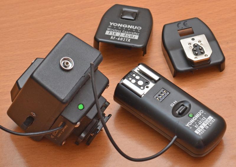

4 ААА NiMh или 3 ААА батарейки 1,5V питание передатчика без боязни и прерыватель и на питание и на синхрон. Прерыватель с двумя группами контактов.
Передатчик RF-602 в другую коробочку - первая фотка. Светодиодом вперёд. Там антенна
Ставим перемычку и удаляем 100 Ом или заменяем на 3 кОм или 1 кОм, если от 3V. На зелёную индикацию тоже тратится батарейка. Как закончили работу, выключаем. Потому у всех садится батарейка за месяц, другой, если оставляем в передатчике, есть потребление на холостом. Обязательно вынимаем 3V батарейку ](*,)
Если синнхронизация 1/250 с передатчиком в башмаке, а вы используете накамерную вспышку и передатчик через синхрокабель
то синхронизация может упасть и до 1/180 -(чёрная полоса на 1/250 с передатчиком через кабель)
лечится Ставим перемычку. Уменьшаем 100 Ом до 500, чтоб зря не потреблял и отпаиваем левый проводок
Благодаря теме вылечил один приёмник. Транзистор заменил на ВС817 и с обратной стороны платки заменил резистор 100 на такой-же и заработал приёмник. Как отпаять плату, контакты башмака. Затачиваем тоненькую деревяшку и, нагревая место пайки на плате, заталкиваем контакты вниз и выпадут из башмака. Очищаем от олова и запихиваем потом на место. Расширяем деревяшкой отверстия в плате. Рекомендую пользоваться флюсом для алюминия. Не требует промывки
Видно место пайки антены - заклёпка с отверстием. Ножиком вокруг разрезаем широкую полоску, а то запаяем и её.

Восполняю пробел, вот снимок платы, где обозначен резистор R12:
И также пример замены транзистора VT3 на тиристор VS1 без замены поврежденного резистора R12, поскольку доступ к этому резистору достаточно сложный:
Замена на тиристор позволяет сделать радиосинхронизатор работоспособным с любыми накамерными и студийными вспышками
Катод тиристора припаивается к общему минусу схемы - к батарейному контакту "минус". Управляющий электрод припаивается к резистору R11 - там раньше была база транзистора VT1. И между анодом тиристора VS1 и точкой Х1:1 припаивается резистор R13 и параллельно ему конденсатор С3. Номиналы деталей указаны на схеме: https://impulsite.ru/ctlg/synchro/radio ... _thir2.png
