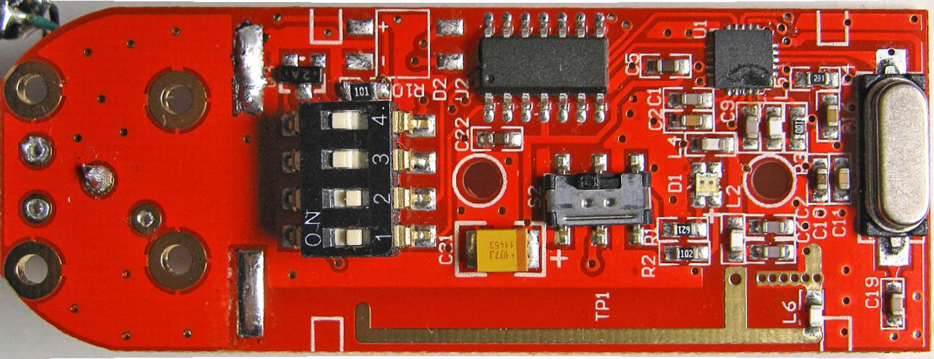

Добрый день! Может быть кто-то подскажет из тех кто уже менял - на месте VT3 было "97A6".
Я так и не смог идентифицировать что это за зверь... И хотел бы узнать что это точно и какие у него есть аналоги...

Здравствуйте, stealthx!
Похоже на маркировку симистора MAC97. Кроме обозначения еще важен тип корпуса. Может Вы покажете на фото, как выглядит эта деталь? А так VT3 можно заменить на почти любой из тиристоров поджига: список. MCK100-6, MCR100-6, BT169D... Цоколёвку только соблюсти.на месте VT3 было "97A6"

Re: Радиосинхронизатор Yongnuo RF-602
Китайцы явно внесли изменения в схему Yongnuo RF-602 с целью улучшения надежности. Выложите фото реальной платы с хорошим приближением. Хоть деталь и похожа, но у неё может быть иная цоколёвка выводов. Вот как пример: симистор MMAC97A6 https://impulsite.ru/ctlg/parts/simisto ... -sot23.png. Правда, нельзя исключить ошибку с цоколевкой корпуса SOT-23 в спецификации MMAC97A6.
Прозвоните выводы от контактов башмака/PC разъёма приёмника до VT3 и соответственно цоколевке поставьте MCR100-6, BT169D или CR02AM,
Я принял его за транзистор, поэтому проверял как транзистор, и соответственно его забраковал, и заменил на предложенные в начале темы транзистор BC847.
Поэтому на снимке на его месте транзистор, а 97a6 отдельно в окошке.
Я думаю что он был цел до того как я его выпаял
, так как ещё был R12 в обрыве.
Транзистор BC847, как замена, тоже хорошо, если ведомые вспышки с низковольтным синхроконтактом.

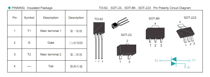

impulsite, спасибо! BT169D отлично заработал вместо MAC97A6, но что-то с распиновкой было не так.
По даташиту у mac97a6 gate был на 2 ноге:
и у BT169D gate на 2 ноге:
Но получилось правильное включение таким (сначала нога mac97a6 (в soc23), затем нога BT169D. нумерация по даташитам):
1-2
2-1
3-3
Во всяком случае все вспышки (низковольтные) его приняли, а сопротивление и напряжение при поджиге было таким же как у рабочего синхронизатора.
Все верно, там, где у "97A6" вывод 1, по топологии платы должен быть Gate - управляющий электрод (УЭ) тиристора/симистора или база, если ставить транзистор. А у симистора "97A6" там T1, т.е. эквивалент катода у тиристора. Именно поэтому BT169D хорошо вписался, "2" у него это Gate (УЭ).
Смею высказать предположение, что симистор MAC97A6 там оказался по недоразумению. Поиск по маркировке "97a6" в корпусе SOT-23 дал два симистора с разной цоколевкой и оба - по цоколёвке - не пригодны для установки вместо Q2 (VT3). MAC97 series Haohai Electronik и 97A6/8 Triac Doingter.
Резистор R6 находится в цепи базы транзистора, т.е. не всякий MAC97A6 в корпусе SOT-23 будет работать на месте Q2 (VT3).
