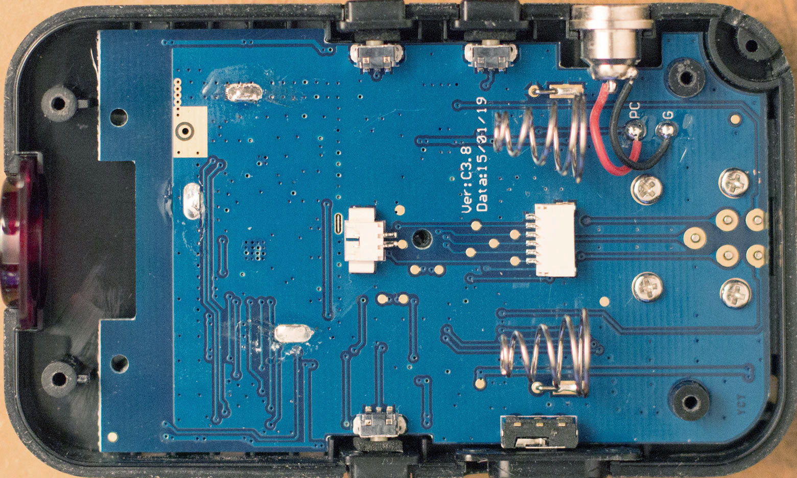

Версия С3.4: фото из форума "Inside look at a Yongnuo YN-622C".
Версия С3.8: фото предоставил Questor.

При подключении вспышек с высоковольтным синхроконтактом в PC-разъём иногда может быть повреждён ключ, обеспечивающий замыкание синхроконтакта. Если это случилось, то вспышка поджигается сразу при подключении синхропровода к PC-гнезду и дальше не реагирует на поджиг.
Здесь показана замена такого сгоревшего ключа в виде симистора MAC97A6 (в корпусе SOT-23) на распространённые тиристоры CR02AM-8 и MCR100-6. Желательно, чтобы тиристор не оторвался от тряски при пользовании, зафиксировать его на плате термопластичным клеем.
Возможно, корпус TO-92 окажется слишком "толстым", и не поместится в тесном пространстве между платой и корпусом радиосинхронизатора. Тогда придется искать SMD-версии тиристоров: MCK100-6, P0102D, MMBT-CR100-6 и другие. Или можно на наждаке примерно вдвое уменьшить толщину тиристора.
Возможна также замена на любой тиристор из первой части списка: viewtopic.php?p=317#p317 с соблюдением цоколёвки выводов.

Непрочитанное сообщение ШлиМимо » 9 апр 2019, 15:34
Малось (из собственного опыта) на примере версии YN-622 C3.4 13-го года (хотя её фото уже есть выше)
Поджиг осуществляется через MAG 97 (синхрогнездо) или (для башмака) через n-p-n транзистор 1HC (здесь был неисправен - заменён).
В этой версии в отличии от версии С3.8 сигнал поджига на 1HC подаётся c 26-го pin через p-n-p 1HD транзистор, инвертирующий сигнал с контроллера (в версии С3.8 контроллер выдаёт сигнал "правильной" полярности). С кнопки TEST сигнал на поджиг подаётся непосредственно на 27-й pin.
Это Я рассказываю к тому, что часто обращаются с жалобой, что YN-622 не поджигает вспышку, "как ни крути" каналы, оказалось, что контроллер не выдаёт сигнала на поджиг даже с кнопки TEST (с неё-то сигнал на контроллер всегда есть)
Совет клиентам столкнувшимся с подобной ситуацией: установите вспышку на башмак и нажмите TEST, вспышка отсутствует - наш случай и не заморачивайтесь ремонтами - наверняка неисправен контроллер, используйте синхронизатор как передатчик - зачастую так они работают.
Да, и подобное поведение присуще всем версиям!
