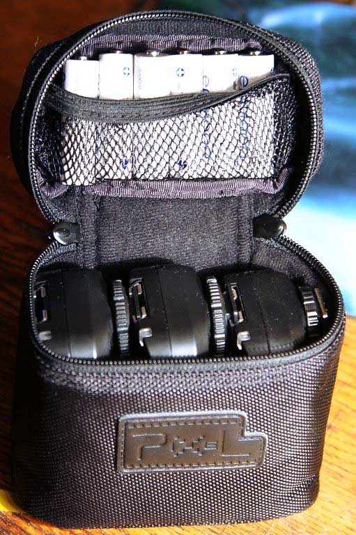

Итак, делаем верхний башмак трансивера горячим. Сначала общие виды.
Как видим, трансмиттер, два приемника и комплект аккумуляторов умещаются в стандартном чехле, поставляемом в комплекте с синхронизатором.
1. Это никак не нарушает работы вспышек от приемников, вне зависимости надета вспышка на передатчик или нет.
2. Удивительно, но вспышка на передатчике работает только при включенном передатчике. Но работает нормально
3. Самое хорошее, что режим E-TTL - волшебный режим - это клёво... даже когда камера на ручном режиме, а вспышки в E-TTL - результат поражает. Не нужно подбирать экспозицию - можно просто рисовать светом.

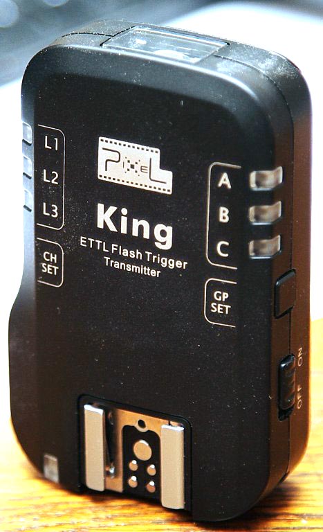

Для разборки отворачиваем 5 винтов в углублениях часовой плоской отверткой или тонкой хорошей крестообразной - возможно придется помочь пассатижами, т.к. первый раз они туго срываются.
Далее открываем свободно крышку и аккурано разъединяем разъём на плате
Как видим, и верхний башмак и нога внизу надежно закреплены четырьмя винтами диаметром 2 мм в металл. Кронштейн к камере не советую раскручивать. А вот плату нам нужно снять, для чего откручиваем 4 винта башмака и ещё один вверху у фонарика. Подставьте руку - могут посыпаться пружинки - они нам уже не понадобятся, правда. ВНИМАНИЕ -пружинки при сборке не ставить!
Аккуратно снимаем плату и не теряем кнопки - они будут нужны при сборке. Теперь нужно зачистить надфилем или шкуркой никелерованные латунные штырьки на 1 мм от торца их, потом аккуратно их залудить тонкой пленкой припоя.
Теперь немного рассверлить отверстия в плате куда входят эти штырьки, чтобы они не касались платы.
ставим плату на место и закручиваем винты. Припаиваем проводки к штырькам. Слегка оголяем провода острым ножом с одной стороны - паяльник во время лужения их сам края изоляции оформит. И припаиваем одноименные провода к друг другу, изолируем. Разъём вставляем на место аккуратно и плотно. Закрываем крышку - готово.
Горячий башмак на трансмиттере работает только когда трансмиттер включен. Приемники работают независимо от вспышки на трансмиттере. Но постоянно её там носить я бы не стал. Как краткосрочная вынужденная мера. Типа - хватаете одну из вспышек со стойки, ставите в башмак в передатчике и снимаете репортажные кадры.
