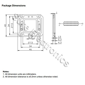

Тут новая напасть
- заказал 5 100ватных светодиодов (по цене 270 руб/штука)
Дома хочу подсветку сделать, вот думаю может будет время быструю вспышку удастся состряпать
Правда, я заказал тёплые светодиоды, для пробы пойдет.
