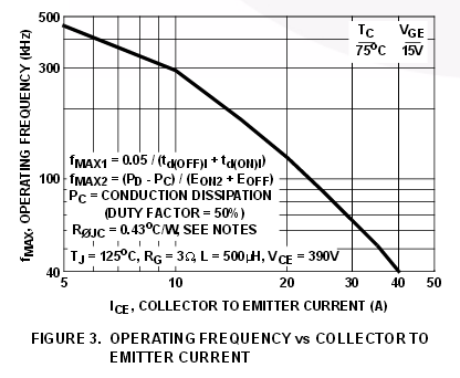

HGTG20N60A4
IRG4PC50FD
Вот и думаю, стоит ли купить еще один IRG4PC50FD? На практике, с ним получились наиболее приемлемые результаты, а по ДШ он меньше всего подходит по частоте, а стоит дороже остальных.

Странно, что с IRG4PC50FD результат был более "правильным", ведь, если я верно истолковал эти диаграммы из ДШ, то HGTG20N60A4 гораздо быстрее.
HGTG20N60A4
IRG4PC50FD
