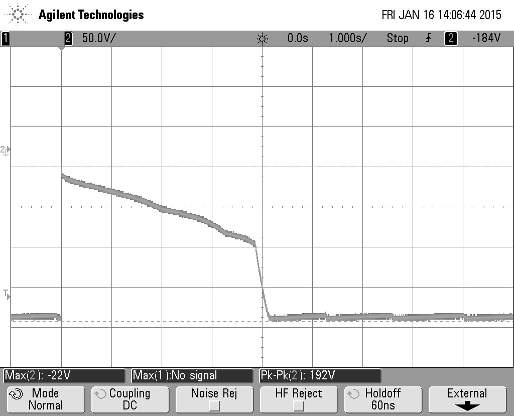

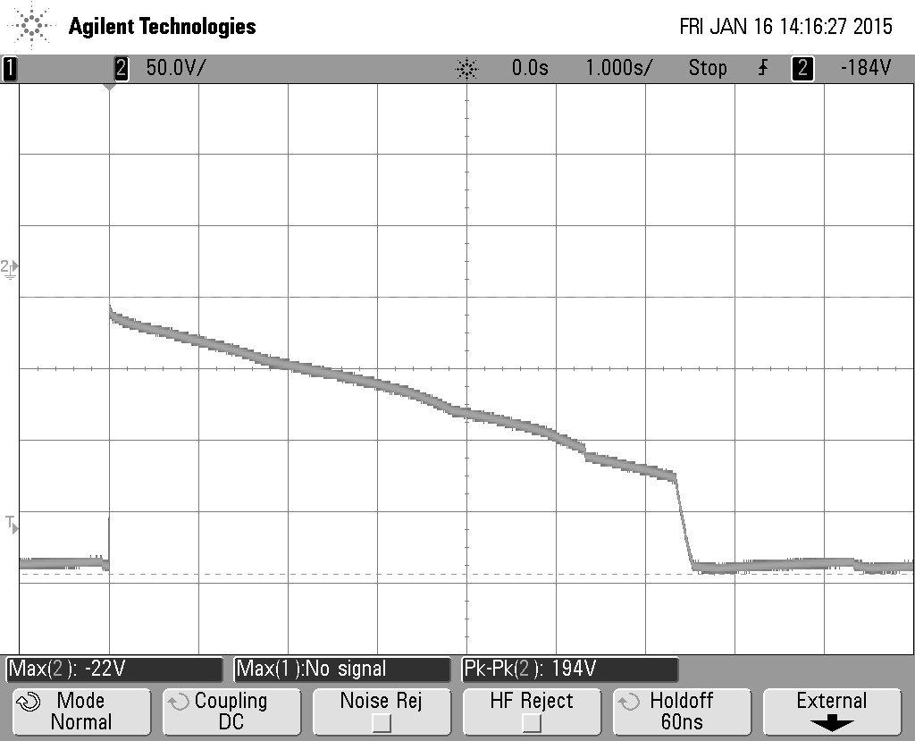

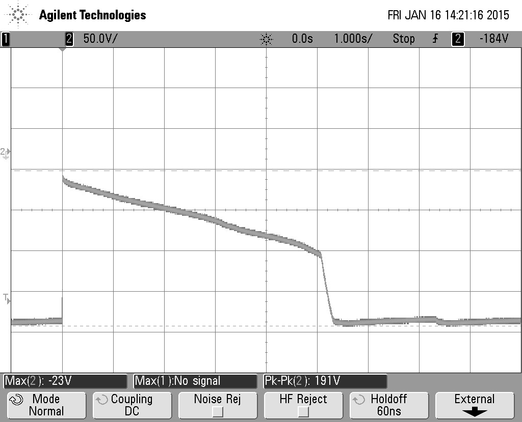

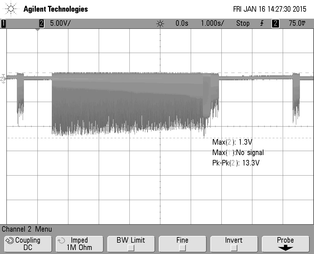

Re: Nippon - вспышка-запускалка (вместо ИК-трансмиттера)
Сразу оговорюсь, вспышка ФЭ-26. Но схема мало отличается от nippon.
Поэтому диод у меня не 1N4007, а КЦ111А-1.
Купил сегодня диоды FR157, HER308. 1N4007 забыл купить.
На картинках видно, что на импортных конденсаторах время зарядки больше. Обратите внимание на то, что с диодом КЦ111А-1 при замыкании контакта напряжение проседает примерно до -50 В. С импортными диодами это напряжение меньше. Из-за этого время зарядки конденсатора получается больше.
Напряжение на коллекторе транзистора VT1
С1 = 47 мкФ. Диод HER308
С1 = 47 мкФ. Диод FR157
С1 = 47 мкФ. Диод КЦ111А-1
С1 = 10 мкФ. Диод КЦ111А-1
