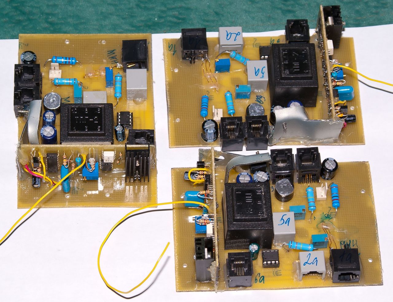

impulsite писал(а):Мне тоже понравилось, что Вы делаете связи между платами на разъёмах. Это очень упрощает ремонт, просто меняешь неисправный узел и продолжаешь работу.
Это кстати упрощает изготовление, можно быстро тестировать блоки
у меня сейчас прям конвеер, не каждый в отдельности делаю
а например примерил провод и отрезаешь сразу четыре провода
и тд.

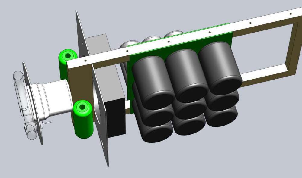

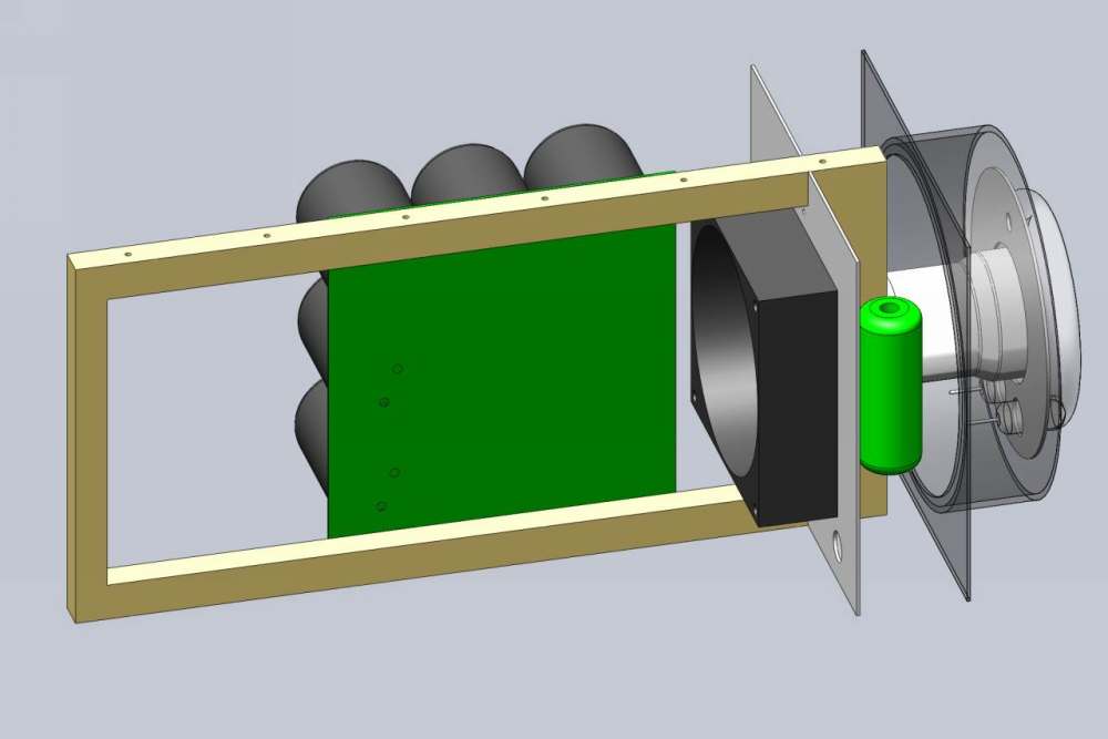

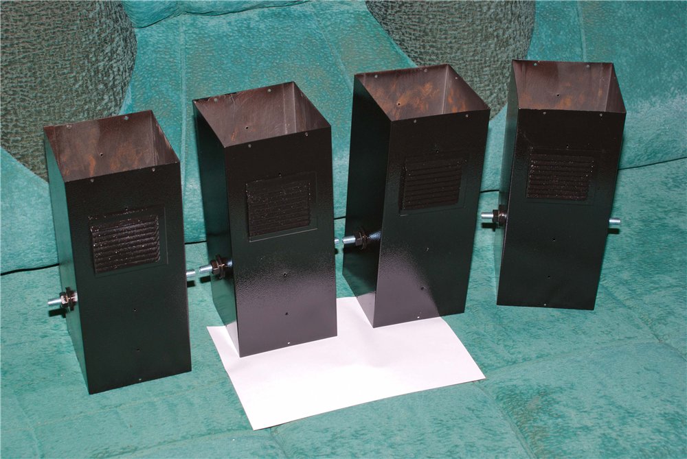

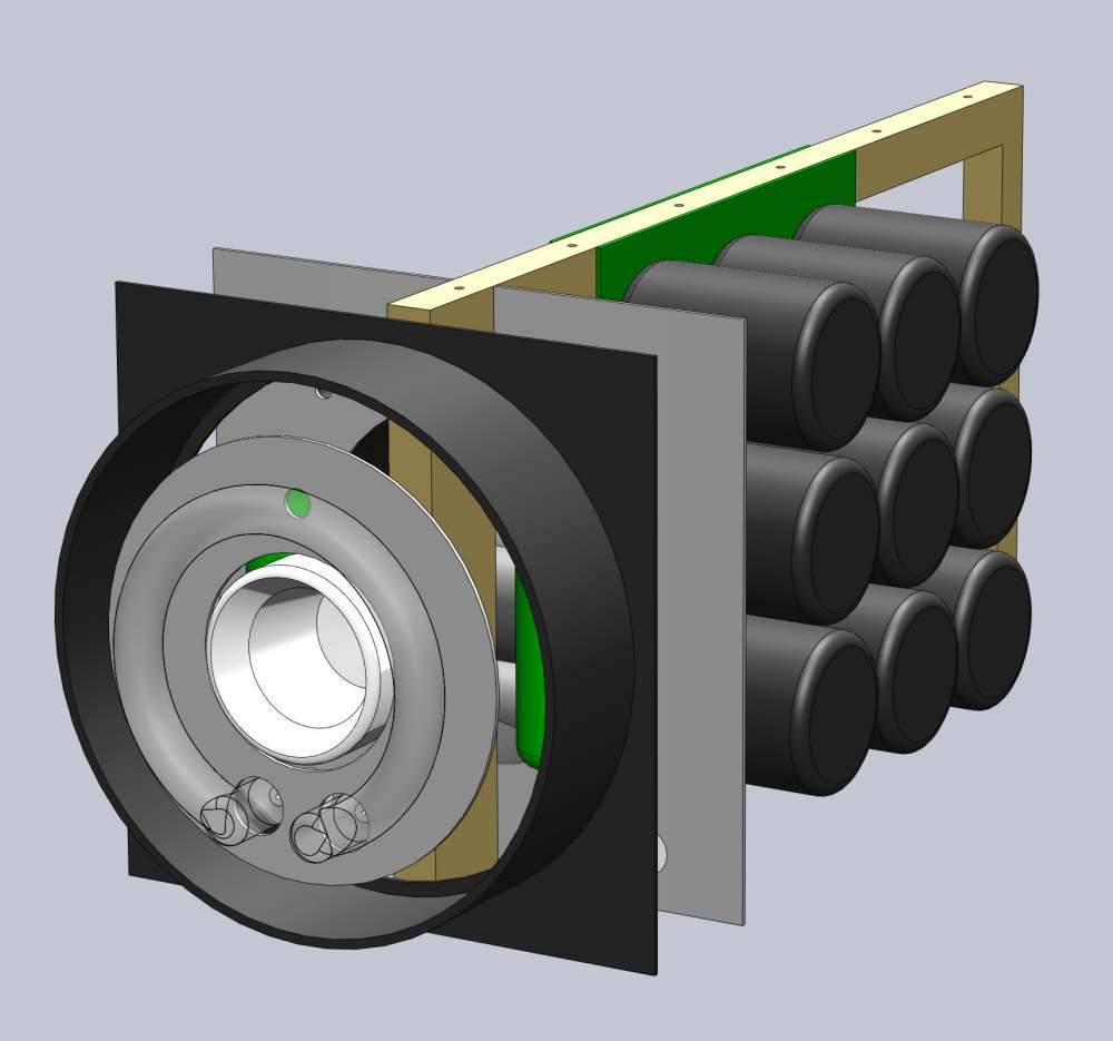

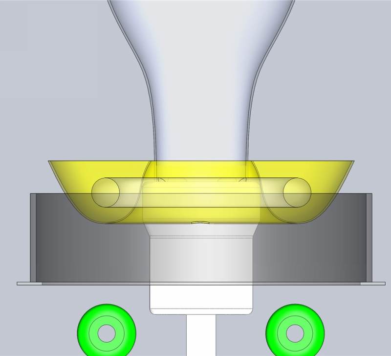

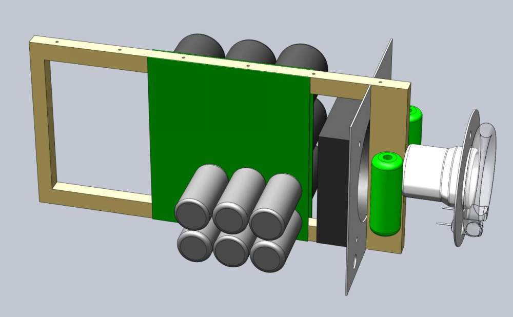

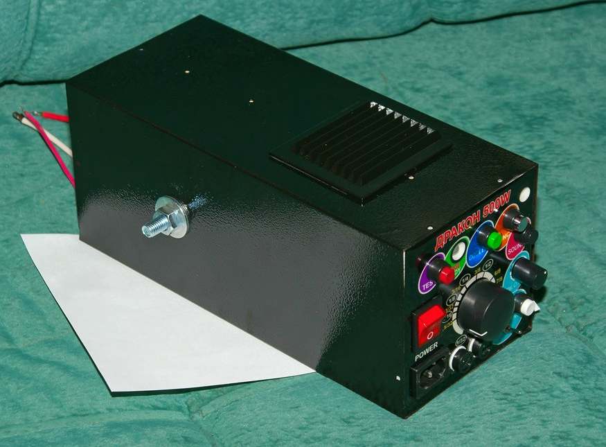

Кстати, прежде чем взяться за работу сначала смоделировал весь корпус в солидворксе, сьэкономил кучу времени, потому что потом выпиливал уже по готовым чертежам, ничего подгонять не надо, всё помещается и подходит :green:

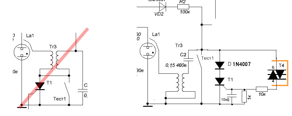

Вот переработанная схема
В общем на реальной фотосессии всетаки периодически лампа загоралась тлеющим разрядом. может изза нескольких вспышек проседало напряжение, опасения подтвердились, резистор R22 100к оказался большим и оптрон не срабатывал. Эту схему не стал дорабатывать, хотя уверен что из неё будет толк. Решил брать готовое и не изобретать велосипед, взял ждущий мультивибратор для прерывания зарядки вот от сюда
http://zedd.hosts.aim.pp.ru/index.php?o ... &f=4&t=178
Но как всегда приходится дорабатывать - при 95вольтах на батарее, ждущий мультивибратор(ЖМВ) не срабатывал, что меня сильно удивило. :sad:
Пришлось увеличить вдвое конденсатор C18 до 0,1 мкф, тогда стал результат стабильный.
И при R54 - 180к длительность паузы была примерно 1 секунда, что естественно с моей быстрой зарядкой было непростительно долго, уменьшил до 100К. стало примерно 0,5 сек.
И во время экспериментов не проверил дорожку измерения напряжения на конденсаторах (была разорвана), хорошо что успел всё выключить, а то мог бы угробить конденсаторы.

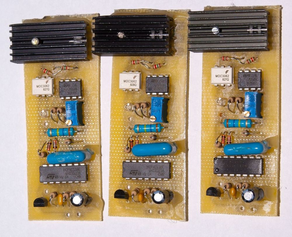

В общем как в лучших устройствах решил поставить узел который отключает всю схему нафиг при напряжении 355 вольт на блоке конденсаторов. В общем работает хорошо. Никаких нареканий. И светодиод показывает что всё в норме, и душа спокойна что всё будет ОК как говорится.

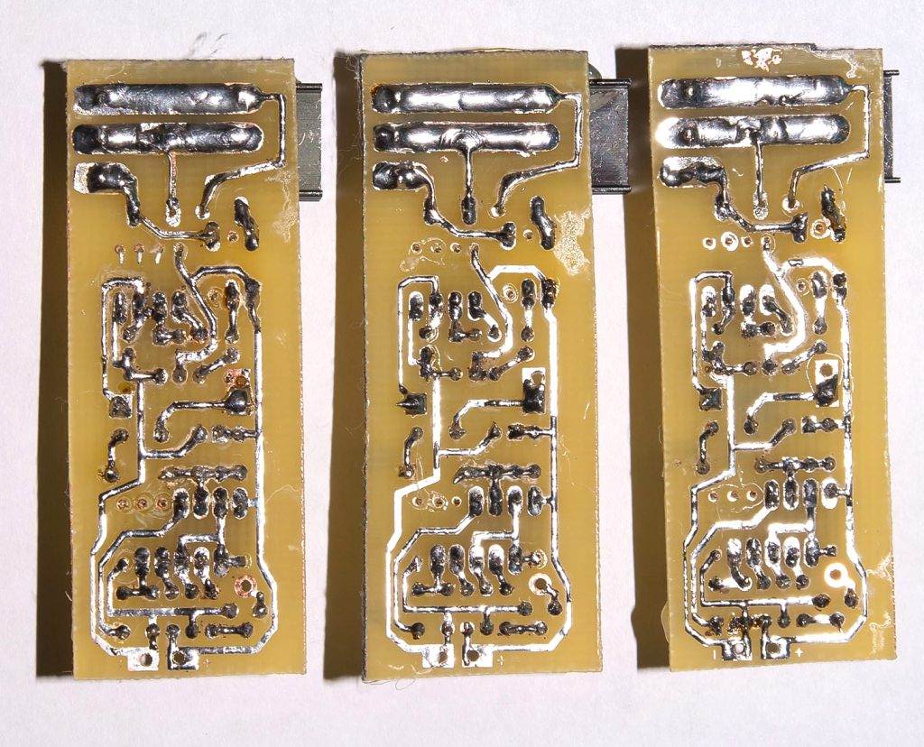

Эти два блока решил обьединить на одной плате, им обеим надо питание 12 вольт и сигнал с блока конденсаторов.
Вот что получилось

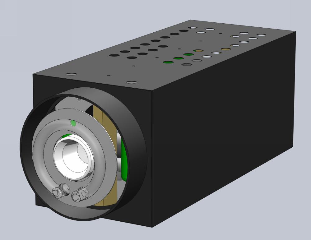

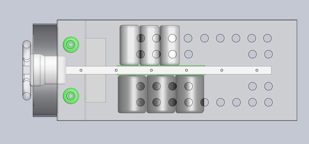

И вот как это будет расположено

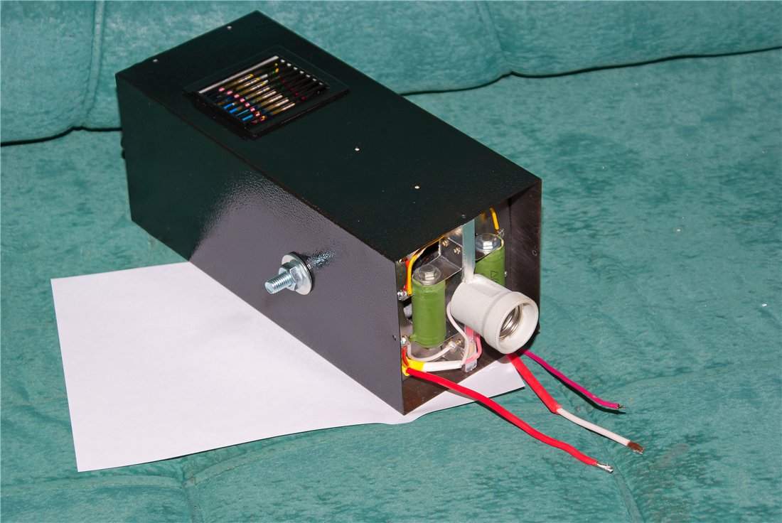

Симистор BTA24-600 не греется, едва теплый при интенсивном поджиге вспышки. Лампы уже приехали в Москву :lol: В общем уже близится завершение.

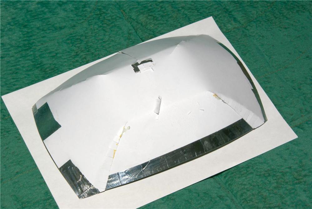

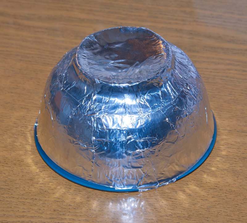

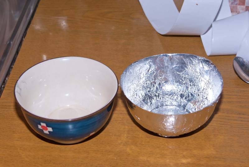

решил попробовать чтож у меня получилось, поставил вспышку рядом с собой и снимаю окно со шторами на противоположной стороне комнаты.
Без отражателя исо100 нормальная освещенность F8 1/100

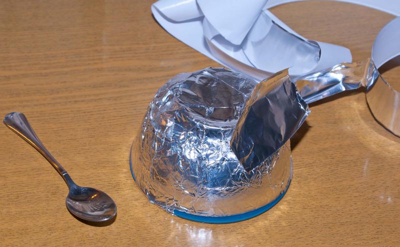

и решил всётаки сделать отражатель из листа плотной бумаги 200гр, обклеил фольгой. вот такой
Результат исо100 нормальная освещенность F16 1/100
Этот отражатель увеличил световой поток вдвое!!!
Вывод - делайте эффективный отражатель господа - это дешевле чем увеличивать электрическую мощность!!!

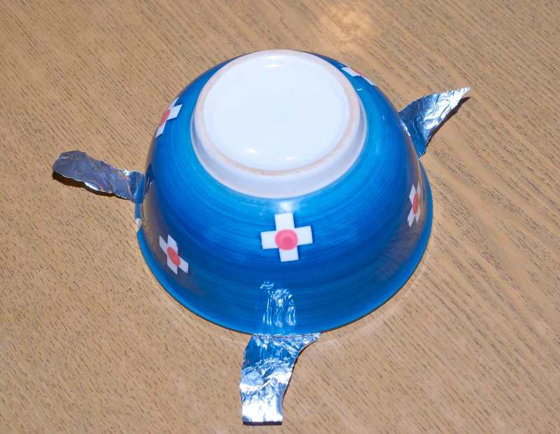

Теперь мой отражатель будет выглядеть вот так
Re: Дракон 500
Непрочитанное сообщение simple » 27 сен 2012, 17:00
С таким рефлектором, как на последнем рисунке, вероятно, хорошо для зонта. А для софтбокса или других насадок еще не известно, наверное, не очень.
Сообщения: 287
Откуда: Самара
Re: Дракон 500
Непрочитанное сообщение Илья Рязанов » 27 сен 2012, 17:00
Задача этого отражателя не сконцентрировать свет в пучок или луч, а тот свет который испускается назад - отразить его вперед как раз на плоскую поверхность софтбокса.
Я тоже так раньше думал, а потом понял если сделать плохой отражатель или не сделать его вообще, то как минимум 50% энергии вспышки уйдут назад(а то и больше), и поглотятся переотражением. И посмотрите на американские вспышки - там вообще под лампой зеркало, вот это я понимаю 100% эффективность - вся энергия вспышки направлена вперед.

В общем попробовал насверлить дырок в корпусе. Вот что получилось
Конечно такое нельзя оставлять, тогда я просто попробовал просто выпилить шлифмашинкой и диском толщиной 1мм
Выглядит гораздо симпатичнее и быстрее, естественно сразу быстренько смотался в леруамерлен и купил пласмассовые вентиляционные решетки, половину обрезал, приклеил на двусторонний скотч и покрасил баллончиком который купил тамже, все сделал за 1 день все четыре корпуса, теперь это выглядит так
Что приятно удивило краска легла ровно, приятно красить.
До этого сколько красил были потеки и вообще фигня получалась.
Не пожалел что красил, этот цвет мне больше нравится чем этот коричневый которым был раньше.
Болты и гайки естественно тоже будут покрашены в цвет корпуса.

Ну на повестке дня у нас отражатель. Вот решил попробовать сделать побыстрому из алюминиевой ленты. Взял любимую пиалку :green:
первый слой делаем липкой стороной наружу
Когда первый слой покрыл всю поверхность, клеим второй слой липкой стороной вовнутрь
ложкой проминаем складки. Желательно конечно армировать проволокой между слоями, но я пока не стал делать всётаки просто решил попробовать.
делаем слоя три четыре и снимаем - смотрим - любуемся :green:
думаю надо устроить тест драйв - наливаю воды и ставлю на газ
Вода благополучно закипела, ничего не расклеилось
в общем 100 градусов держит легко, если просто поставить на газ без воды то клей загорается. в общем так можно любую посуду обмотать например тарелку но конечно такой рефлектор лучше ставить в корпус.

Все готовлюсь к окончательной сборке, ещё разок вот прокрасил корпуса вместе с гайками

Уважаемые коллеги. Появился косяк который я сам не могу решить.
Просто уже всю голову сломал.
Вспышка самопроизвольно вспыхивает и это идет изза помех в сети.
На первой вспышке это выражалось так: в соседнюю розетку со вспышкой начинаю втыкивать и вынимать паяльник - периодически срабатывает.
менял тиристор, управляющий электрод напрямую припаивал к контроллеру отдельным проводом, когда жгут проводов вынимаю состороны управляющей платы срабатыват, когда со стороны силовой платы, вроде нет или намного реже.
Срабатывать прекращает когда управляющий электрод висит в воздухе.
схему поджига переделывал - всё бесполезно.
Ну думаю надо поставить MOC3023 - думаю точно поборю - все перепаял платы поставил мос. И я сильно удивился когда проблема осталась.
А на второй собранной косяк проявился сильнее - срабатыват внезапно от помех и когда прибавляешь мощности. После вспышка может ещё несколько раз вспыхнуть самопроизвольно.
И это с отключенным светосинхронизатором!!!
Я уже и шунтировал сеть и короче не знаю природу этого эффекта.
Светосинхронизатор уже опробован многократно на других вспышках, такого никогда небыло
Как победить??? В чём дело???
схема выше - У кого какие мысли?
Re: Дракон 500
Непрочитанное сообщение Impulsite » 27 сен 2012, 17:03
Тиристор Т1 какой у Вас? Попробуйте поставить между У и К конденсатор на 10 нанофарад и резистор 1 к. Также, если используется что-то вроде CR02AM или MCR100-6 то резистор R62 можно увеличить до 1-10 к. И вывод 6 оптрона подключить не к резистору R2, а к А тиристора поджига. Или вместо оптрона использовать трансформаторную развязку viewtopic.php?f=17&t=314 - тогда У тиристора поджига хорошо шунтируется от помех обмоткой трансформатора.
Вот так тиристор поджига более защищён от помех.
Сообщения: 287
Откуда: Самара
Re: Дракон 500
Непрочитанное сообщение Илья Рязанов » 27 сен 2012, 17:03
Тиристор BT151S-650R 12А/650В d2pak
пробовал ставить MCR100-8 таже самая картина
Именно так как у вас на схеме включал(без конденсатора), ничего не меняется, я конечно попробую сегодня конденсатор впаять,
только на какое напряжение?? чтото не соображу, под рукой нет 10нф на 400в
не будет ли задержки изза этого конденсатора?
Вообще мистика какаято, до этого несколько сеф-ов сделал практически с такойже схемой, такого и близко небыло.
Re: Дракон 500
Непрочитанное сообщение Impulsite » 27 сен 2012, 17:04
Делитель из 2 резисторов перед управляющим тиристора поджига в 10 раз снижает напряжение импульса помехи, а конденсатор 10 нФ шунтирует управление от высокочастотных помех. Диод, последовательно включенный с тиристором, тоже служит для защиты от импульсных помех, которые могут быть по уровню больше, чем напряжение самопроизвольного открывания тиристора.
Кроме того, обратите внимание, как включены трансформатор, тиристор и конденсатор поджига.
И, вероятно, лучше VD2 включить после предохранителя и ДО симистора, а не после, как есть сейчас.
Сообщения: 287
Откуда: Самара
Re: Дракон 500
Непрочитанное сообщение Илья Рязанов » 27 сен 2012, 17:04
я так подключал, ничего не изменилось !!!! кроме того такая схема включения встречается во многих промышленных вспышках
когда этого симистора небыло - то такая ерунда наблюдалась, я даже ноги симистора закорачивал пайкой никакого результата, ктомуже светодиод хорошо показывает работу симистора, он всё время в открытом состоянии.
сегодня вечером попробую конденсатор с резистором впаять, результаты сообщу.
Первый раз такой косяк у меня, уже даже незнаю, что делать
