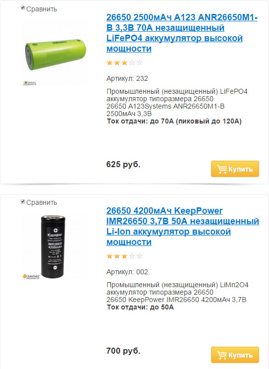

- Сообщения: 57
- Стаж 10 лет 9 месяцев
- Сообщения: 655
Re: Преобразователь 12 - 310 вольт.
А зачем вам типоразмер 26650, места много?
18650 я брал вот эти вот тут: http://www.cvapor.com/2pcs-lg-he2-18650 ... eries.html
Всё работает нормально, ёмкость нормальная, проверял.
