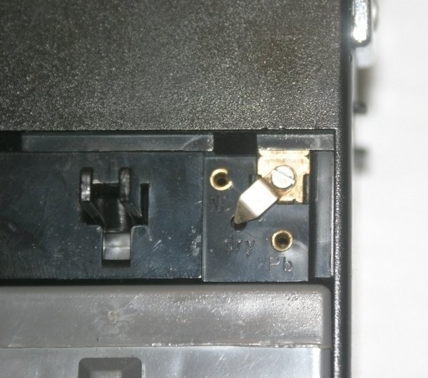

В генераторе 60 Метца (к нему есть свинцовые, кадмиевые и даже какой-то литий) есть переключатель типа батарей. Включаются дополнительные резисторы. У меня А123 хорошо работают уже года 4.

Молотки METZ Прекрасно работают от 12 вольт свинцового напрямик без ограничения. Пишу не по наслышке. Metz 50 и Metz 74 так питал. Самое странное, что от родного аккума 7АА или от 13 вольт кислотника время перезаряда одинакова - 4,5 сек. Здесь моих знаний недостаточно, чтоб понять сей момент. Что-то есть, что ограничивает.

METZ молоток особый случай. Подключал первый раз осторожно поднимая напряжение по немногу . И токи не выросли чего не будет ни в одной другой вспышке при подаче завышенного напряжения да ещё от мощного акума. Токи до небес попрут если не ограничить проводом длинным или ещё как. Токи в цепи разряда акума на вспышку не каждый промерит ,мультиметр здесь не помошник . А вот понять как подросли можно понять по индикации готовности вспышки . Не превышайте скорость перезаряда вспышки от альтернативных несанкционных источников питания . Ограничивайте скорость перезаряда до уровня скорости заряда от хороших АА NiMh . Это про питание без высоковольтного внешнего . И да будет много пыхов и живая вспышка !

Согласен,что молотки - случай особый. Мне когда то производитель подтверждал,что 60 метц до 12 вольт запитывать можно. Переписка утеряна. Сам 12 вольт не пробовал.
Еще экзотика - Яшика 90 годов. Аппарат и вспышка. Запрет на кадмиевые акки. Говорили, что нет ограничения по току.

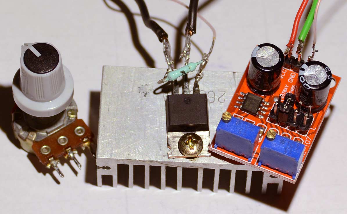

Опробовал и долго гонял на стенде плавную ШИМ регулировку по току от 6 вольтового кислотника. Сразу после зарядки - одно положение подстроечника и по мере разряда подкручиваешь. Нужно серия - подкрутил на большие токи. Нет необходимости в быстром перезаряде - закрутил на меньшие токи и имеешь 3 сек после полного пыха.
Генератор частот на NE555 и транзистор IRL с управлением от низкого напряжения

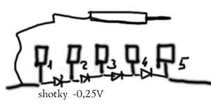

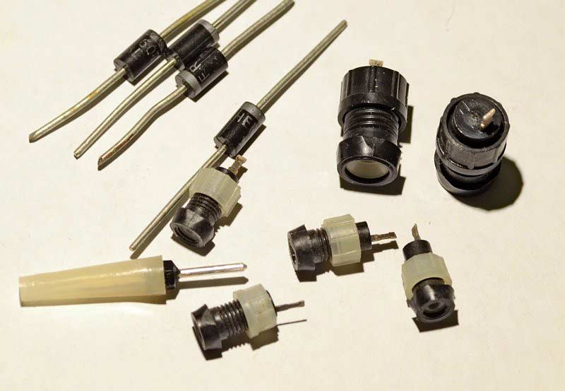

Есть ещё такой колхозю. Если кто что понял и приемлит - можно и словами. Гнёздышки на поверхности корпуса и штырёк на проводке.

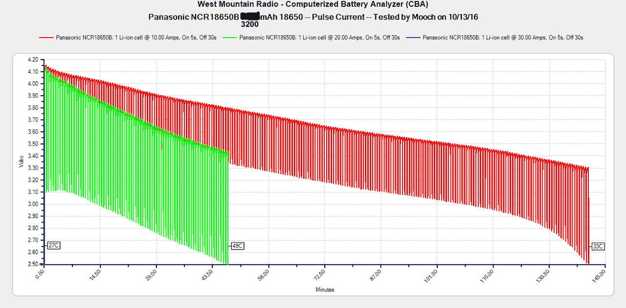

P.S. О, я понял, надо питать вспышку от пару Panasonic NCR18650B :) :D :D :D :) :)
Кому интересно, вот их тесты от датчанина.
Почему? Да потому что они не способны отдавать большие токи, даже 10А для них непосильная задача.

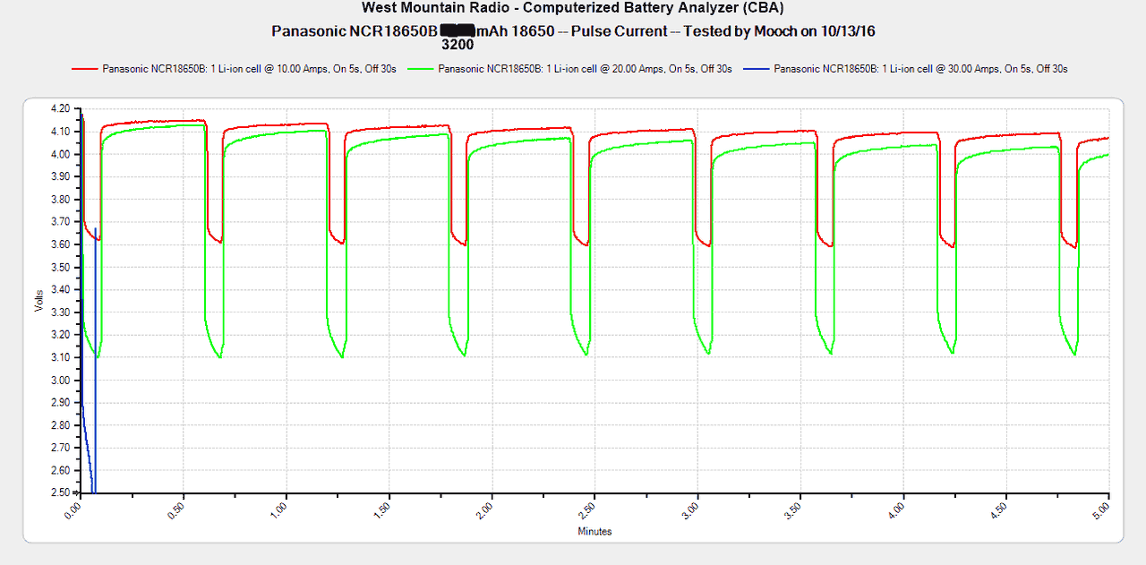

Ошибочное мнение - в вспышке слаботочные Panasonic отдадут и все 25А с падением напряжения при каждой закачке до 2,5 вольт и большим их нагревом . Только это их сгубит за 20 циклов в точь как и я сгубил Панасоники слаботочные в внешнем блоке за одну осень потаскав их на свадьбах . Было лет шесть тому когда не знал о высоко-токовых и слаботоковых и о том что слаботоковый при не штатныз нагрузках деградирует разрушаясь анод .

ЮРАЙ писал(а):Ошибочное мнение - в вспышке отдадут и все 25А с падением напряжения при каждой закачке до 2,5 вольт.
Ошибаетесь, NCR18650B просто не способны отдать 25A
Растолкуйте тогда, что вы понимаете из графиков.
Думаете только вы умеете кидаться графиками ?
Ни те графики смотрите . Нас интересует пульсирующий режим разряда а не постоянный. Только не ворчите, что паузы в 30 секунд. И с меньшими паузами ток не меньший будет. Дальше уже сами считайте 6 вольт падение при токе 20А... У каждого уже свои подсчёты.

ЮРАЙ писал(а):Изображение
А что тут понимать? НА них не показано что NCR18650B могут отдавать 25А. 20А да, на графике есть, 30А - один раз и все. Получается что 30А не могут, а 20А ещё могут, 25А где то там посредине. и не понятно, насколько "провален" аккум при нагрузке в 30А, а значит интерполировать это графики - не возможно.

ЮРАЙ писал(а):Ни те графики смотрите . Нас интересует пульсирующий режим разряда а не постоянный. Только не ворчите, что паузы в 30 секунд. И с меньшими паузами ток не меньший будет.
А я на паузы даже не смотрел, пока Вы не написали.
ЮРАЙ писал(а):Дальше уже сами считайте 6 вольт падение при токе 20А... У каждого уже свои подсчёты.

А разве не собирались две банки в серии цеплять. А разве не 3 ,1 вольта падение при 20 А закачках? Отсюда и 6 вольт с 20 амперами. И с лёгкостью 25 А с падением до 5,5 вольт для 2S. Дерзай!
