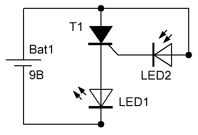

Только сегодня добрался до сПлана... Собственно впервые его вижу, так что не судите строго...
Мне кажется, что простейшая схема будет такой:
а Вы там пишете, что ставили переменный резистор.

Я опять что-то недопонимаю...Илья Рязанов писал(а):Соберите простейшую схемку по настройке светосинхронизатора которую я привёл выше

Уважаемый XOPUCT! Вам Илья Рязанов предлагает собрать простейшую схемку-макет, где предусмотрен резистор R9 - для защиты светодиода от чрезмерного тока и амперметр для контроля протекающего тока:
не ради "простого синхронизатора", а для того, чтобы можно было определить, годятся или нет для синхронизатора СЭФ-3 имеющиеся в наличии, с неизвестно какими свойствами фототранзисторы, чтобы можно было подобрать их оптимальный режим работы.
Вообще, если переделать вспышку с точном соответствии с рекомендованными Ильёй названиями и номиналами деталей, то работать будет сразу, можно ничего и не настраивать. Но Илья наглядно показал, как можно добиться желаемой чувствительности светосинхронизатора. Вот он Вам ещё пишет:

Будем всё таки эксперементировать.
Сегодня соединил последовательно свежезаряженные (но уже не новые) никль-метало-гидридные акуммуляторы (4 шт.) - замерял напряжение - 5,5 вольт.
В идеале надо добиться 12?

Светосинхронизатор Верютина тоже работает сразу, если использованы рекомендованные в схеме детали. А если таких нет? Или их величины из-за большого допуска изготовления заметно отличаются? Или вспышка в своей схеме поджига не очень похожа на ту, для которой синхронизатор Верютина создавался? Вот тогда и с знаменитым светосинхронизатором приходится проводить настройку-наладку. Уж поверьте.
И батарейки "Крона" сейчас доступны. В конце-концов, наверное, в гараже старый аккумулятор автомобильный "валяется".
Но, поскольку Вы учитесь новому делу, ещё можно сделать "ход конём", набраться нового опыта: составить батарею от 5 до 6 Вольт и с этим напряжением отрегулировать детали синхронизатора. Но тогда в схему СЭФ-3 ставить стабилитрон VD3 тоже на 5-6 В. В таком случае и конденсатор C6 можно будет на 10 Вольт ёмкостью от 10 до 33 мкФ - он будет существенно меньше в габаритах.
При минимальной аккуратности можно и прямо в схеме выполнять наладку:
После того, как подобрана величина резистора R7* его можно выпаять, измерить его сопротивление и заменить постоянным резистором ближайшего номинала.
Не обязательно. на схеме указано 9 - тире - 12 Вольт. Т.е. от 9 до 12. Если из аккумуляторов или щелочных батареек не набирается такое напряжение, то посмотрите в домашнем хозяйстве, может обнаружите какой-либо блок питания, выдающий постоянное напряжение около 9-12 В? Например, это может быть блок питания сканера, радиоприемника и т.п.. Вольтметром убедитесь, что там на выходе действительно столько, сколько обещано и используйте вместо батареи.XOPUCT писал(а):В идеале надо добиться 12?

Рекомендую всётаки собрать мою схему, потому что в вашей стоит фотодиод, а чувствительность фотодиода примерно в 30 раз ниже чем чувствительность фототранзистора и для нормальной чувствительности нужнО усиление. По этому я для простоты взял именно фототранзистор. Схема Верютина возможно хороша, но сложна в настройке и капризна к элементам, я собирал и у меня не заработало. А фототранзистор заработает у любого новичка.
Для макета желательно использовать то напряжение которое будет в вспышке, можно и 12 можно и 9 (мне кажется ниже 9 вольт использовать не стоит, будет снижаться чувствительность)
попробуйте на каком токе фототранзистора у вас будет больше чувствительность, желательно не превышать 2мА
а то будет греться R6, его разумеется нужно будет пересчитать на этот ток
несколько фототранзисторов не используйте, чувствительности одного фототранзистора (нормального, какой у вас невозможно предположить) вам хватит слихвой, он хорошо ловит отраженный свет, куда бы он небыл направлен, я обычно располагаю так чтоб он смотрел назад и в потолок. У меня вспышка срабатывает в комнате даже если я в коридоре вспыхиваю мощностью 1/32 минолтой5600.

impulsite, спасибо большое за поддержку... Постараюсь быть более внимательным и приложить больше усилий для освоения данной темы.
Также благодарю Вас за очень интересно и доступно изложенный материал.
Илья Рязанов, убедили собрать синхронизатор именно по вашей схеме! Так и сделаю. Что касается фототранзистора, то он из старой шариковой мыши, другой я сомневаюсь что найду.
На счет количества понял - использую один.
p.s. Никто не ответил на вопрос о светодиоде. Можно ли использовать от старого ЭЛТ-монитора (они там на передней панели находятся)? И имеет ли это значение? Большая ли разница между ними?

Конечно можно любой светодиод, это просто индикатор для тебя - что тиристор открылся.
