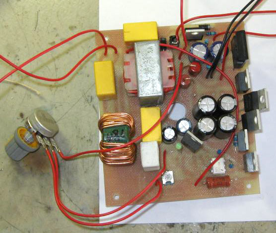

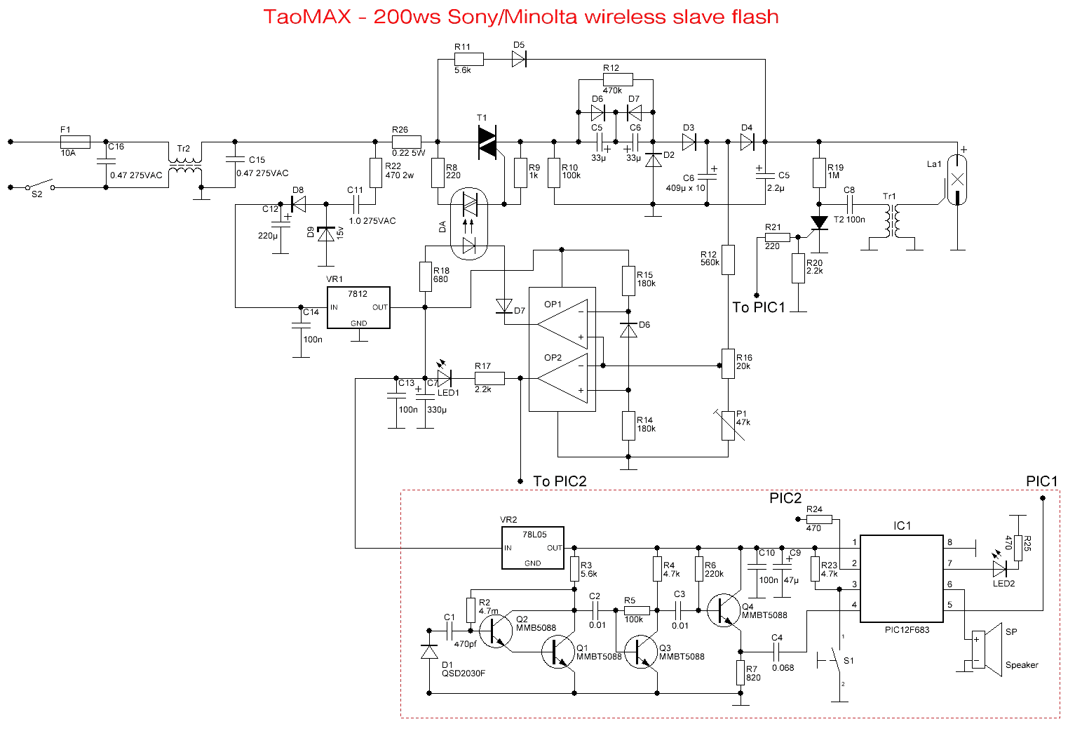

Собрал отдельно по блокам вот такую схему:
И оттестировал. Работает нормально. Сейчас буду собирать уже в корпусе. Лампа - та, что заказывал на таобао, через неделю должна приехать.
Re: Несколько вопросов по студийной вспышке на ИФК-2000
Непрочитанное сообщение A-Gugu » 22 авг 2013, 13:47
Нда, пыхнуло здорово, испарило дорожки вокруг 7812 :)
Непрочитанное сообщение Impulsite » 22 авг 2013, 14:06
Причина нашлась?
Непрочитанное сообщение A-Gugu » 22 авг 2013, 15:11
Ага, массу не туда припаяли :)
Плата сгорелась, придётся новую делать :(

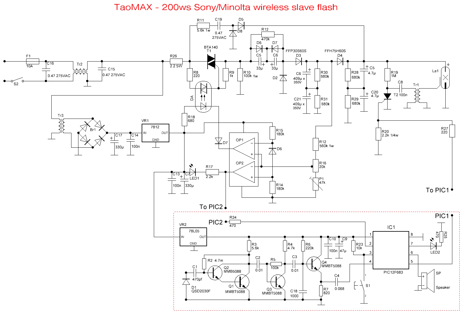

Непрочитанное сообщение A-Gugu » 27 авг 2013, 15:49
Переделали схему на трансформатор и ИФК-2000, добавив удвоитель в цепь поджига. Без проблем работает. Регулировка напряжения в пределах 200-550в. Можно и больше, просто диоды у меня на 600в, не хочу рисковать. Если есть желающие повторить, могу плату выложить тоже.

Непрочитанное сообщение A-Gugu » 26 окт 2013, 17:54
Рабочий вариант:
Осталось собрать корпус :)

Я тут посмотрел повнимательнее тему и запутался, на схеме у тебя написано 200WS
1-е
если у тебя регулировка 200-550вольт
на 2000мкф 550в это почти 296дж
на 200вольтах 33,6дж
296/33,6= 8,8 раз
то есть минимум 1/8 - регулировка не оптимальная раз уж делать своими руками то можно и по глубже
2-е
выбрано не оптимальное напряжение
из конденсаторов можно выжать 2000 мкф * 700 в = 483 дж
ты используешь 2000*550 = 296 дж
то есть не использовано 187 дж это много, лучше поднять напряжение до 700в и лишние конденсаторы выкинуть
будет и легче и дешевле
да я видел что ты не хочешь поднимать напряжение потому что у тебя D4 на 600 вольт
может стоит подумать посмотреть что есть в продаже из мощных диодов 10A10 (400А в импульсе) или советских металлических диодов - отлично держат нагрузку, если уж совсем ничего нет, могу выслать тебе сколько надо 10A10 по почте за символическую цену.
И D3 стоит - FFP30S60S, я так понимаю они на 15А, это бессмыслено так как у тебя по схеме встречно стоят конденсаторы по 33 мкф - значит зарядный ток не превышает 1А, поставь 1N5408 диод 3А,1000В стоит 4 рубля и тройной запас по мощности(на самом деле больше так как нагрузка импульсная)(это то что в любом магазе есть) или 1N5399 диод 1.5А,1000В или парочку
Хотя есть ещё одна возможность. Если напряжение будешь поднимать, тебе будет необходим какой нибудь утроитель. Посмотри какой красивый утроитель,
посмотри как красиво сделана вольтдобавка 300 вольт по минусу лампы, это подходит для твоих диодов к D8 подаётся 300 вольт ты эту схему можешь с минимальными переделками применить, к своему C8 подключить хотя у тебя там 600 вольт, лучше всё таки 300 использовать. Кстати, в этой схеме вольтдобавка подключается к лампе только в момент поджига.
Или например тут
Как раз схема для твоих диодов, на них будет не более 310 вольт.

Благодарю за помощь и советы. Схема немножко доработанна, тут лежит версия постарей, на ней не указанны внесённые изменения:
конденсаторы C5,С6=360мкф 450в (220х3).
R26= замёнён на дроссель 40 миллигенри.
Симистор тоже на какой-то помощней заменил, ибо сабжевый сдохли 3 штуки за два дня тестов.
и еще кое-что по мелочи.
А конденсаторы мои на 330в, так что в принципе можно выжать их до 660в, но плата уже сделанна-собранна, для первого образца сойдёт и так.
