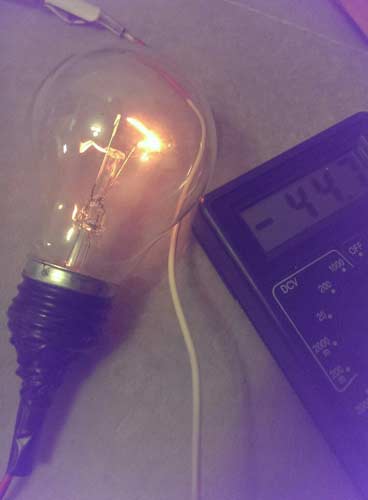

УРА-А-А-А-А-А! ЗАРАБОТАЛО! Мощность пока не мерил, но, совсем другое дело! конденсатор 270мкФ заряжается до 330В за 1,5с, лампочка 220В 75Вт горит, хоть и тускло. Думаю, Около 20Вт есть. И это от ОДНОЙ банки 18650! И трансформатор очень маленький, на Ч22, т.е. броневой, круглый, 22мм в диаметре!
Думаю, это не предел, т. к. потребляемый ток от аккумулятора - всего 6А. И ШИМ-контроллер я поставил 3845, а унего заполнение не более 50%.

Поздравляем!
В чём же была проблема, и как вы 3845 от одной банки питаете?

Спасибо! В чем проблема была - сказать сложно. Схема, вроде, та же, трансформатор тот же, ничего не перематывал. Просто, толстые провода, качественный монтаж. Сделал макетки c PLS-штырьками, все элементы цепляются на них. Но, макетки неудобные, слишком мелкие.
Концепция осталась прежней - слева виден маломощный преобразователь 3,7-15В на МС34063 (немного поднял напряжение, и расчетный ток на МС - 130 мА), от него питается UC3845 (плата самого преобразователя - справа), которая, напряжением своего питания открывает-закрывает полевик (оставил тот же IRF2804).
Схема, всем известная, Вальдемара, только у меня другое питание UC
Показать Пробовал без изменения схемы воткнуть 3843 - лампочка горит чуть ярче, но преобразователь работает нестабильно и сильно греется полевик.
Думаю, нужно поэкспериментировать с частотой и немагнитным зазором трансформатора. При потребляемых 6А, на аккумуляторе просадка напряжения незначительна - мультиметр показывает 3,6В, а без нагрузки -3.9В, так что из банки можно выжать и побольше. Сейчас засек время зарядки батареи из 3х160 мкФ - 4,2с, хотелось бы быстрее, конечно, но и это уже неплохо.
Возможно, еще стоит поставить более серьезный диод - у меня стоят FR107

Всё же, наверное, я так склонен считать, это толщина проводов и переходное сопротивление контактов в макетке. В спецификациях на реле обычно указано сопротивление серебросодержащих контактов "<100 мОм". А какое переходное сопротивление контактов в макетке - одному RCL-метру известно.vvsector85 писал(а):В чем проблема была - сказать сложно
Хорошо бы каждый шаг в изменении параметров иллюстрировать картинками с осциллографа, чтобы видеть, как меняется преобразователь в работе.vvsector85 писал(а):нужно поэкспериментировать с частотой и немагнитным зазором трансформатора
