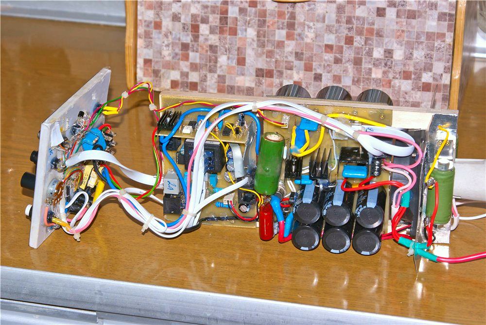

В общем методом научного тыка выяснил, трансформатор нипричем, всё дело в проводах питания которые к ниму подходили они помеху давали
Поставил фильтр от блока питания компа вродебы проблема ушла,
уже батарейный светосинх срабатывает а на плате нет.
вечером буду ещё тестить

конденсаторы у меня вот такие
Китай конечно, пару штук мятых пришли, но я в принципе ими доволен
кроме размеров D=35мм, высота 47мм и ёмкости 1000 мкФ, напряжения 350 В.
никаких параметров у меня нет.
SF - это серия фотоконденсаторов, то что 55 градусов, не обращайте внимания, я интенсивно срабатывал вспышкой - они вообще не греются.
А вот так выглядит вспышка перед окончательной сборкой

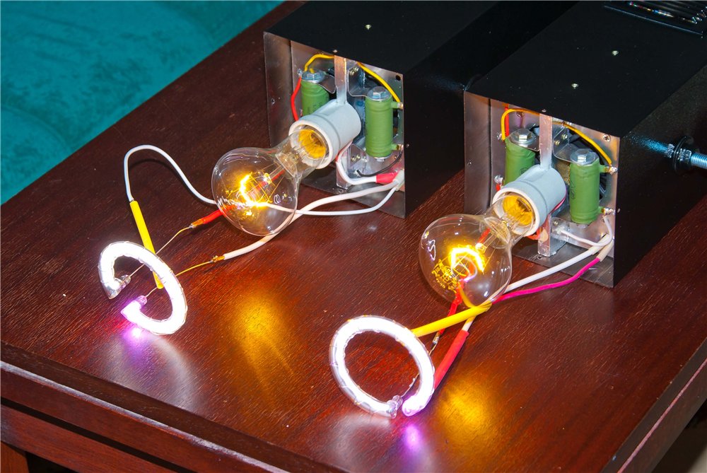

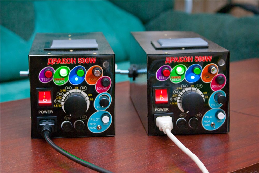

И вот две штуки уже окончательно собраны
отражатель и байонет буду собирать уже не открывая корпуса

И вот ещё с переди
И ещё что удобно - индикатор
он нам говорит что не боись напряжение в норме :green:
