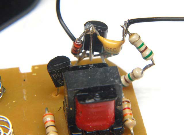

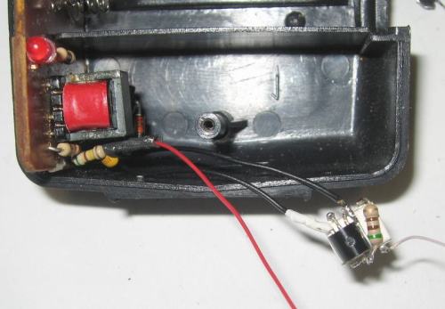

Недавно как раз переделывал такую вспышку NIPPON.
Получилась вспышка с ведущим числом ~ 1,5 метра, энергия разряда около 1,2 Дж.
Питание: 2 батареи по 1,5 Вольта, тип АА. Терпения не хватило замерить число срабатываний от одного комплекта батарей.
Разбирается легко, сначала снимаем "ногу", половины корпуса скреплены скрытым под наклейкой винтом и петлями в верхней части.
Начал с того, что перерисовал схему вспышки, она оказалась похожа на другие простейшие вспышки:
Затем опробовал уже известную схему блокирования заряда, когда напряжение достигает уровня, установленного линейкой стабилитронов или одной неонкой и пары-тройки стабилитронов.
Мне понравился второй вариант: использовал неонку с напряжением зажигания около 70-80 Вольт, поставил последовательно с ней включённый обратно обычный диод 1N4148 (или КД522). При таком включении диод открывается при напряжении примерно 130-150 Вольт и может работать как микротоковый стабилитрон. Мои образцы открывались при 145 Вольтах. В сумме получилось примерно 230 Вольт.
Т.е. при достижении напряжения на конденсаторе 230 Вольт диод 1N4148 открывается, неонка HL2 зажигается. В базе транзистора VT2 начинает течь ток и транзистор открывается. Это приводит к блокированию VT1 и прекращению заряда. В дальнейшем, при снижении напряжения на C1, лампа HL2 погасает и заряд возобновляется. Подбирая неоновые лампы и стабилитроны можно добиться нужного напряжения на конденсаторе C1 и частоты его подзаряда.
Рабочее напряжение конденсатора C1 менее 210-220 Вольт в данной схеме приводит к неустойчивому поджигу лампы.
Понижение напряжения на синхроконтактах было сделано с помощью тиристора VS1 и оптрона MOC3023 (ток включения 5 мА). Первоначально я не предполагал применять оптрон, но, повертев так и сяк вспышку из-за обратного к батарее напряжения на конденсаторе, пришёл к решению обойтись оптроном.
Схема понизителя работает следующим образом: при замыкании синхроконтактов через входной диод оптрона начинает заряжаться конденсатор С3. Ток заряда открывает оптрон и тиристор тоже открывается, запуская поджиг лампы. Для увеличения тока срабатывания оптрона, например, для оптрона МОС3021, можно увеличить ёмкость C3 до 0,47 мкФ или даже 1 мкФ.
Когда конденсатор зарядится, ток в цепи синхроконтактов падает до нескольких микроАмпер, а это важно для некоторых фотокамер, в которых синхроконтактом служат тиристоры. Стандартные светосинхронизаторы иногда приходится переделывать из-за этой проблемы: http://impulsite.ru/viewtopic.php?f=18&t=191. После вспышки, C3 разряжается почти мгновенно резистором R6 и после заряда C1 схема готова к следующему поджигу.
Добавлял детали в схему прямо навесным монтажом, фиксируя и изолируя, где необходимо палочкой термоклея:
Перед сборкой заменил конденсатор C1 80 мкФ*330 В на конденсатор 47 мкФ*350В, просверлил окно для неонки, обмотал лампу дополнительным поджигающим проводом:
Примечание: Здесь есть возможность сделать вспышку со ступенчато регулируемой мощностью импульса:
Ступенчатое регулирование энергии разряда - модификации вспышки Nippon Mod 2 и 3.
Проверка на камерах Canon 450D и Canon 20D показала, что в камерном режиме М- мануал - вспышка-запускалка Nippon MOD синхронизируется вплоть до 1/320 секунды. На 1/400 - затемнена примерно четверть высоты кадра. На Canon 300D синхронизирутся до 1/250 секунды. Но надо учитывать, что студийные вспышки зажигаются дольше, чем накамерные, и в студии следует выбирать время синхронизации соответственно ведомым приборам.
Ступенчатое регулирование энергии разряда - модификация вспышки Nippon Mod 4.
Схема коммутации конденсаторов такая же, как для ИК-синхронизатора (выделено красным цветом).
