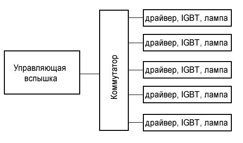

Непрочитанное сообщение Impulsite » 2 окт 2012, 21:19
Лампу думаю от Санпак 120J(в идеале) но для начала можно обычную прямую трубку 100-120W/s
iituner, предполагаю, достаточно быстрое решение - это подбор драйвера IGBT-транзистора на напряжение 15-20 Вольт в расчете на использование более доступных IGBT-транзисторов управляемых напряжением до 20 Вольт, среди которых есть и RJP5001 (имп. ток до 300 A) и IRG4BC40.
Как пример, это MIC4420, MAX4420, TC4420 и т.п., с рабочим напряжением до 20 Вольт и током не менее 1,5А.
Обратите внимание также на оптронные драйверы, подобные TLP250.
При наличии таких драйверов уже не составит большого труда управление импульсом от 430exII, 580exII, Metz или вспышек Yongnuo (имеющих TTL) "растиражировать" на требуемое количество исполнительных узлов, включающих в себя драйвер, IGBT и лампу.

impulsite писал(а):iituner, предполагаю, достаточно быстрое решение
https://impulsite.ru/ctlg/project/640j/189a9a9b.png
В моем случае такое решение не подходит. Продукты MagneFlash , на мой взгляд, очень плохой пример, баловство какое то а не вспышки. GN40, 6,5 секунд перезаряд, стоило ли вообще огород городить ради таких параметров...
Как то уж очень неэффективно
Рекомендации прочитал, спасибо за ссылку!
Re: Можно ли сделать более мощную вспышку на базе e-ttl вспы
Непрочитанное сообщение Impulsite » 2 окт 2012, 21:23
Наверное, я недостаточно ясно выразил свою мысль. :)
Я, ведь, не предлагаю Вам создавать копию Magneflash. А лишь для вашей разработки использовать идею распределения большой потребной мощности на некоторое число сравнительно маломощных ламп.
Время готовности вспышки будет определяться мощностью источника питания. Т.е. преобразователя, который будет напряжение аккумуляторов повышать до рабочего напряжения конденсаторов вспышки.
Какая энергия разряда необходима под вашу задачу: 80 Дж, 120 Дж, 200 Дж или больше?
И какое максимальное время готовности вспышки (время заряда) приемлемо при работе на выезде от аккумуляторной батареи?
