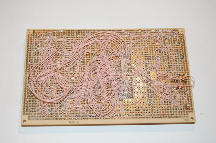

Нашлось несколько видов. Размер А4, старый добрый 88 год. Металлизация отверстий! Собрать толкового ничего на ней и не пришлось, пилить рука не поднялась.

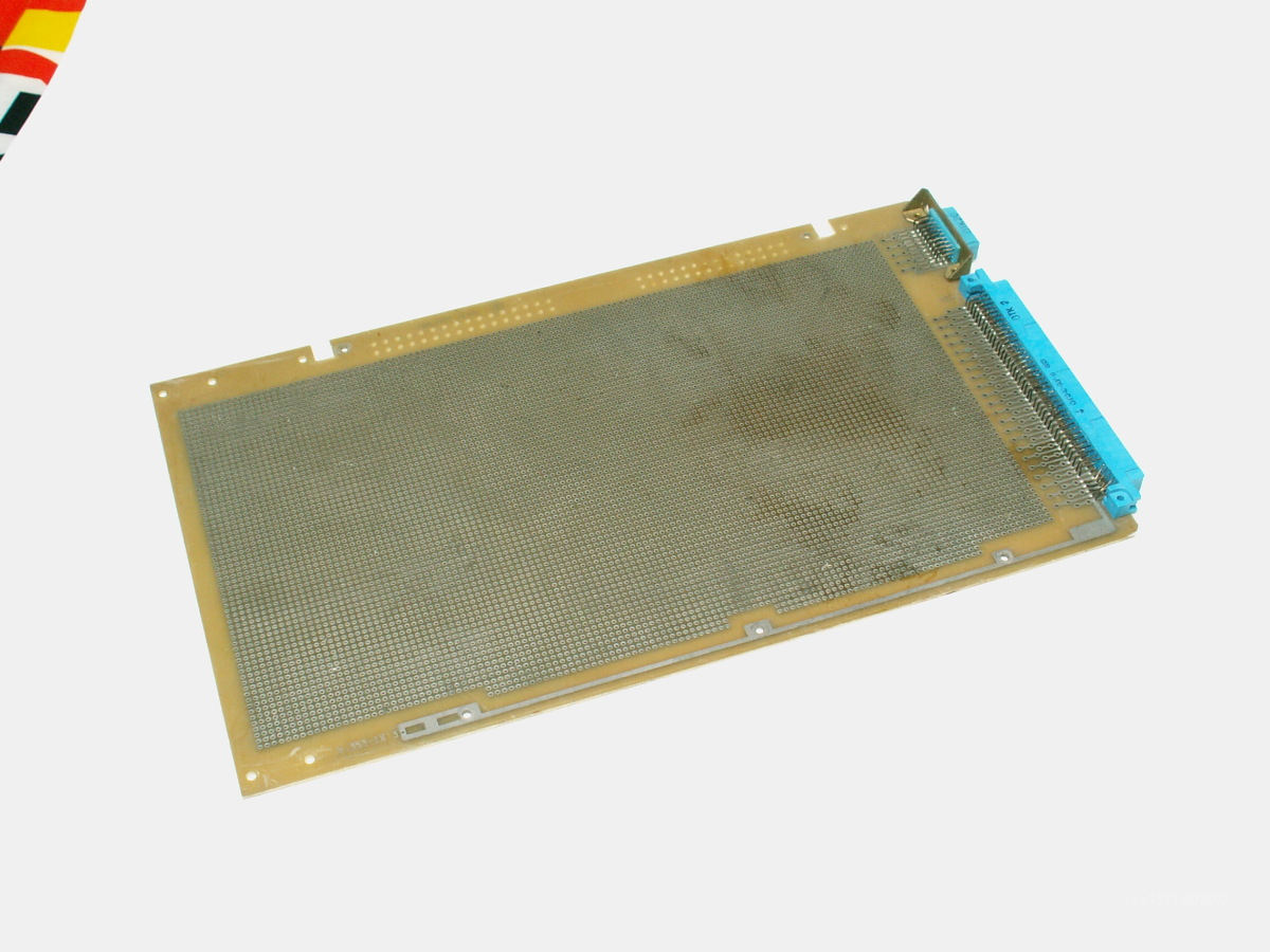

А пока пример беспаечной макетной платы, случайно найденной на складе. Только комплект проводов где-то завалялся.

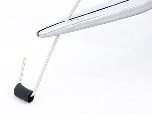

Эти "скобы" используются для соединения небольших расстояний на макете. Потребуется проволока диаметром около 0,64 мм (22 AWG) и отрезки термоусадочных трубок.
