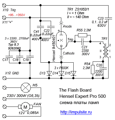

Всем доброго дня! Кто может выложить технические характеристики импульсных ламп для Hensel Expert Pro 500 и 1000?
Re: U-образные импульсные лампы
falcon eyes, если бы спецификация была, то, конечно, была бы доступна. Любопытно, что именно в свойствах ламп вас интересует?
- Сообщения: 67
- Стаж 12 лет 6 месяцев
- Откуда: Санкт-Петербург
минимальное напряжение , максимальное и напряжение поджига.
Пользуясь схемами powerboard_flashboard_expert-pro-1000.png и также flash-pcb.png при наличии таких признаков, как конденсатор вольтодобавки C22 и трансформатор поджига TR1 (ZS1052), я бы сделал вывод, что напряжение поджига не меньше 10-11 кВ, минимальное напряжение зажигания около 400 В (как сумма напряжения на C22 и напряжения на основных конденсаторах в минимальной установке). Хотя были сообщения, что при неисправной вольтодобавке вспышки зажигались при уровнях мощности только выше средних, не помню уже какие там числа на дисплее. Т.е. примерно от 240 В и выше. Верхнее рабочее напряжение ограничено применяемыми конденсаторами и напряжением самопробоя, которое для таких ламп всяко выше 1 кВ.
Вот если у вас эти вспышки под рукой, помогите уточнить схемы. На них указано, что напряжение на C32 и C23 равно 350 В. Так ли это? Не зависит ли напряжение на этих конденсаторах от напряжения на батарее основных конденсаторов?

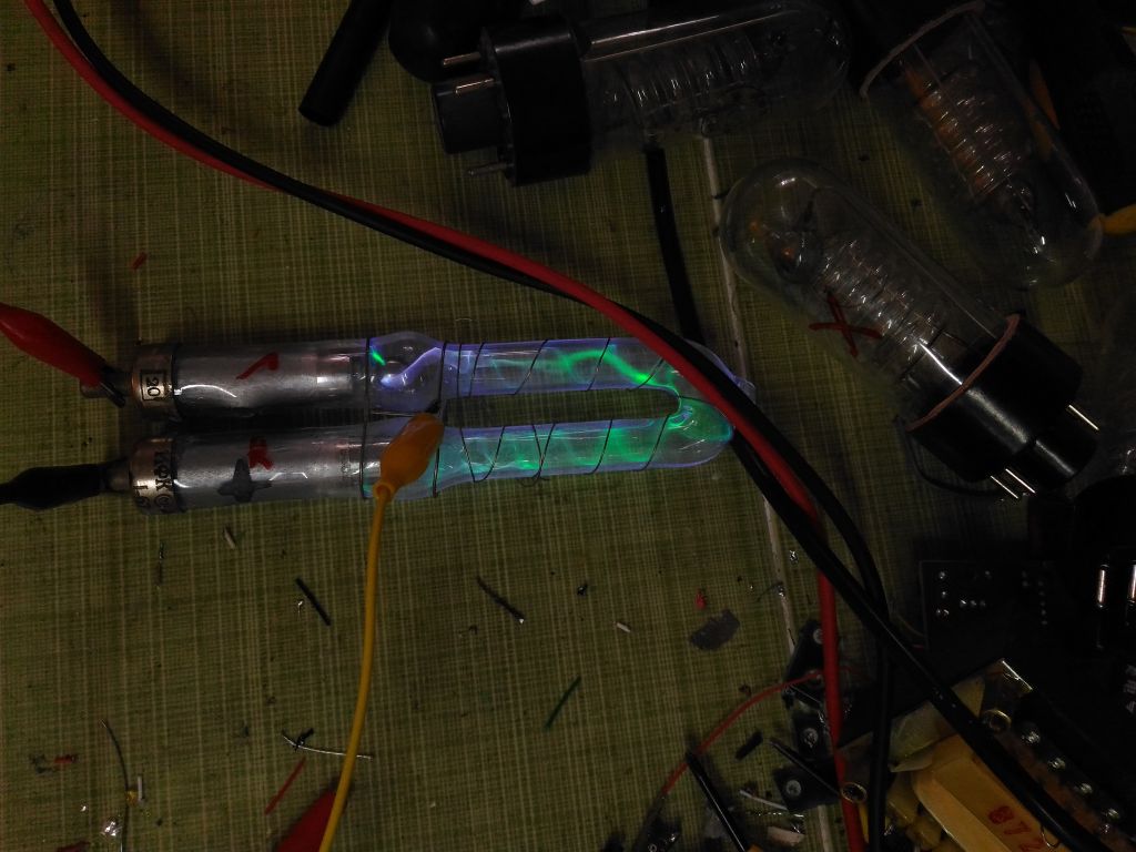

Снимал этим летом серию в т.н. "постапокалиптическом" жанре, разрушенные здания, ободранная, но красивая девка, и так далее. Ну все знаете такое фото
У нас ц в центре города довольно большая територия была у бактериологического института. Институт давно переехал за город, а здания, постройки 50-60х годов - остались, вот и сносят их, строить будут корпуса жилые. Одно здание еще целое, только всё вывезли, рамы-двери поснимали, проводку вырвали, будут сносить. Вот я и договорился с сторожем, что на выходные приду, поснимаю. Поснимал, решил осмотреть здание, на последнем этаже у них была видимо фотостудия, есть остатки проявочных ванн, много старой плёнки не проявленной, и прочей харахуры, в общем, ничего интересного. Уже когда выходил, слева от двери, в куче известки с потолка, нашёл 6 штук ИФК-2000, без упаковки, выпуска 64-67 годов. Две из них были разбитые ,остальные -целые, решил забрать с собой. Вот сейчас решил проверить, как они работают, подключил к 4кв преобразователю переменного тока - я так проверяю эти лампы - если зажглась дуга, она широкая, и синего цвета, то лампы рабочие, а если не зажглась, или она тусклая и фиолетовая, то из ламп ничего не выйдет. Сюрпризы начались сразу же.
Две лампы светятся ЗЕЛЁНЫМ светом. А одна - половинка малиново-фиолетовая (прёт сильный УФ), а вторая - обычная (на фото не получилось хорошо передать эффект, фильтр в фотике же режет УФ). Только одна оказалась нормального цвета. Решил зажечь уже "по правилам" - подключаю к 800в 22мкф конденсатору, а поджиг - 12кв трансформатор. Зелёные так и светят зелёным, Половинка той, которая "двухцветная", светит синим, вторая обычным белым. Ну а "нормальная" - не зажигается. Странно. Подключил вместо 22мкф конденсатора - 1мкф - зажигается. Короче, что-то не так с ней.
Но вопрос в другом - эти зелёные, это что-то специальное? по маркировке и виду - совершенно обычные ИФК-2000.
Re: Спецвыпуск ИФК-2000 ?
Предполагаю, что это разное состояние газового состава внутри ламп за давностью лет и нестабильности тогдашнего производства. Может это отбраковка, которую забыли сдать на переработку?A-Gugu писал(а):6 штук ИФК-2000, без упаковки, выпуска 64-67 годов... это что-то специальное?
ИФК-2000 сами по себе мощно УФ излучают, так как стекло кварцевое, но если бы это были специальные лампы, то маркировка бы отличалась. Вы же в технике давно, правила лучше всех должны знать.

И стекло у зелёных более другое, т.н. бороздки от протягивания, значительно более глубокие, и их много. Но вот какой газ светится зелёным? в интернете ответа не нашёл. Зелёная линия спектра есть у многих газов, но чтоб она была доминантной - не нашёл. Завтра посмотрю на спектрофотометре, что же это такое

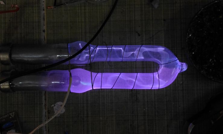

Что там за маркировка? Только "Tesla ??HK-500" удалось прочитать. Вроде THK-500? "germicidky" - бактерицидные:
ИФК-2000 тоже может быть источником УФ для дезинфекционных целей, если поддерживать тлеющий разряд, не превышая 100-130 Ватт подводимой мощности.
PS:Svítidlo Tesla THK 500. Je to zářivka, používala se v nemocnicích na desinfekci pracovních nástrojů. Při svícení vydává silné UV záření. Používala se též v horském slunci
Лампа Tesla THK-500. Люминесцентная лампа, используется в больницах для дезинфекции инструментов. Дает сильное ультрафиолетовое излучение. Она также использовалась для имитации горного солнца
- Сообщения: 655
- Стаж 13 лет 9 месяцев
Да, THK-500, выдрал самолично из: Это просто "гнутая" ДРТ. Лампы THK предназначались для медицинских облучателей "Горное солнце" и в дальнейшем были заменены лампами RVK.
Источник: http://old-lighting.ru/ru/content/thk-5 ... z4JxHeMAg0
Изначально я обрадовался, вау, сейчас вспышку сделаю, а подключил - она загорается уже при 300 вольтах, даже без поджига, и имеет УФ спектр.

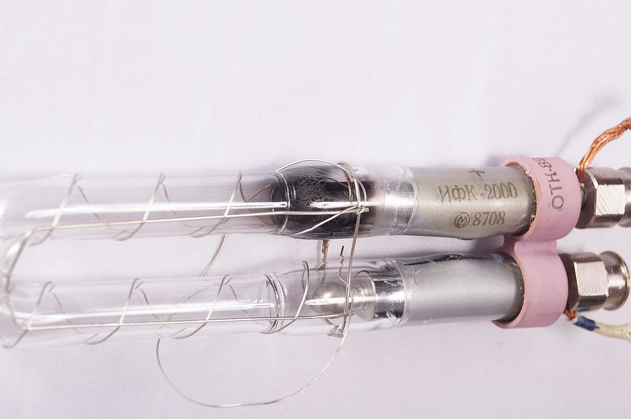

Что народ в этих лампах находит - не пойму. Вот совершенно новая лампа, отобранная из 100 штук(!), по факту, что устойчиво зажигается от 400 вольт.
Напряжение - 500 вольт, ёмкость конденсатора - 3200мкф. Длительность импульса - 6 миллисекунд. Пауза между импульсами - 5 секунд. Остаточное - 100 вольт.
Через около 100 вспышек, лампа сдохла, стала вспыхивать всё реже и реже, потом вообще погасла.

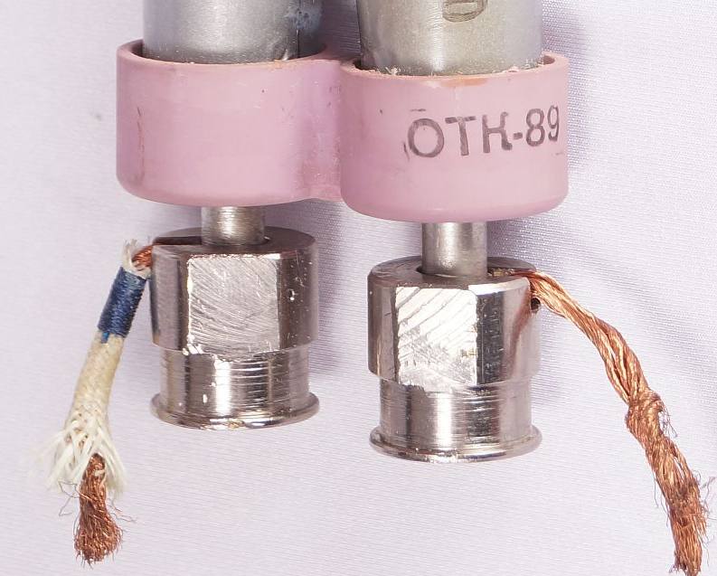

Заодно прикладываю фото штатных цанг для этой лампы, лично с самолёта выдирал. И провода что торчат, тоже комплектные.

Дата изготовления - август 1987 года - ниче се новая!A-Gugu писал(а):Вот совершенно новая лампа, отобранная из 100 штук(!)
- Сообщения: 655
New Old Stock - в заводской упаковке, не использованная.
