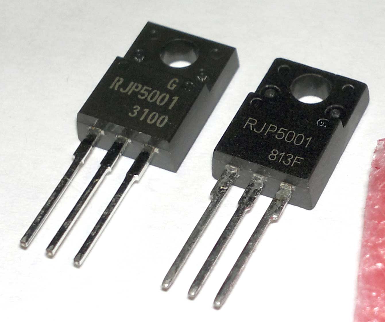

В общем, заказал я RJP5001AAP в достаточном количестве, как придут буду делать рентгеноскопию, дабы не пилить пациентов.
По фоткам, высланным продавцом, больше похоже на оригинал, серия выпуска 3100 буква G присутствует, шрифт маркировки идентичен оригиналу толстый с прорезями. И угол маркировки смещен относительно оси, что косвенно, но намекает на оригинальность.

Пришли транзисторы, на неделе поеду на рентген, но уверен, что это реально оригиналы.
Фото для нуждающихся:

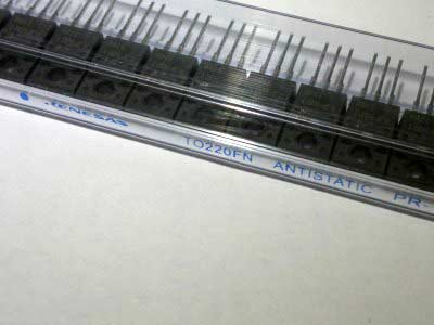

Партия. Упаковка оригинальная от Ренессас:

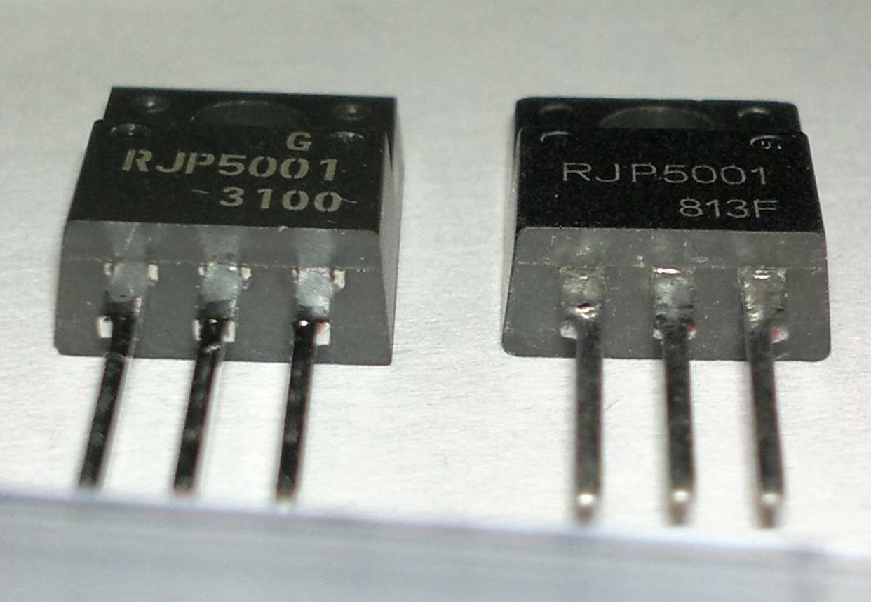

Вблизи сами транзисторы. Промерил ноги штангенциркулем - толщина 0.75мм против 0.5мм у подделок.
Цвет пластика как в оригинале чуть с темно-зеленым отливом, фланцы глянцевые без царапин.

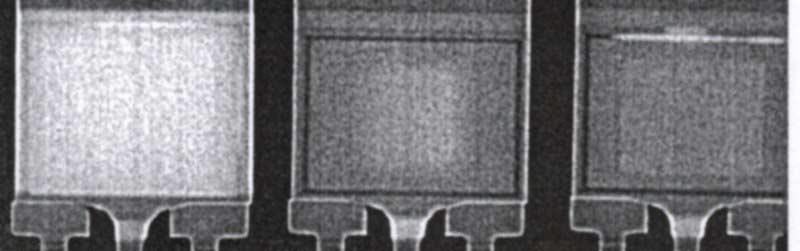

Вобщем все эпопея прошла нормально. ))) Сходил на рентген - 10 клиник отказались делать, нашел одну очень хорошую девушку профессионала, которая не побоялась фотать что-то кроме зубов. )))
Вот рентген: https://pp.userapi.com/c836626/v8366268 ... 5aDKNA.jpg
А вот как они лежали на пластине: https://pp.userapi.com/c836626/v8366268 ... F8qLRQ.jpg
Видно, что кристалл у CT40KM чуть-чуть больше, чем у 5001. Об оригинальности купленных транзисторов я теперь не сомневаюсь и буду ставить в ремонтируемые изделия.
Забавно, что профайл подложки металлической одинаковый у всех, единственное различие в ножках. У оригиналов видно, что толщина равномерна от кристалла. У китайского перемаркера видно, что к выходу утолщение идет.
Хотя вот сейчас начал присматриваться, возможно с определением кристалла у CT40KM зрительно косячнул. Возможно кристалл у него более прямоугольный и меньше по площади, чем я прорисовал на верхнем снимке... У него явно толще подложка, а чип тоньше, поэтому очень трудно просветить было.

photocanon, спасибо! Вы первый, кто сделал рентгеновский снимок самых популярных транзисторов. А есть рентген-фото без рамочек вокруг кристалла?

Есть - но снизу копия просто в другой мощности. Вот исходник как есть, лучше качество с распечатки не отсканируется. https://pp.userapi.com/c638217/v6382172 ... _U_rec.jpg

Вот взял скрин еще напрямую с лабораторного компа: https://pp.userapi.com/c638217/v6382173 ... dy6XzA.jpg

Он не первый, это мой метод, лет 10 уже делаю. Надо было на рентгене фокус правильно выставить
