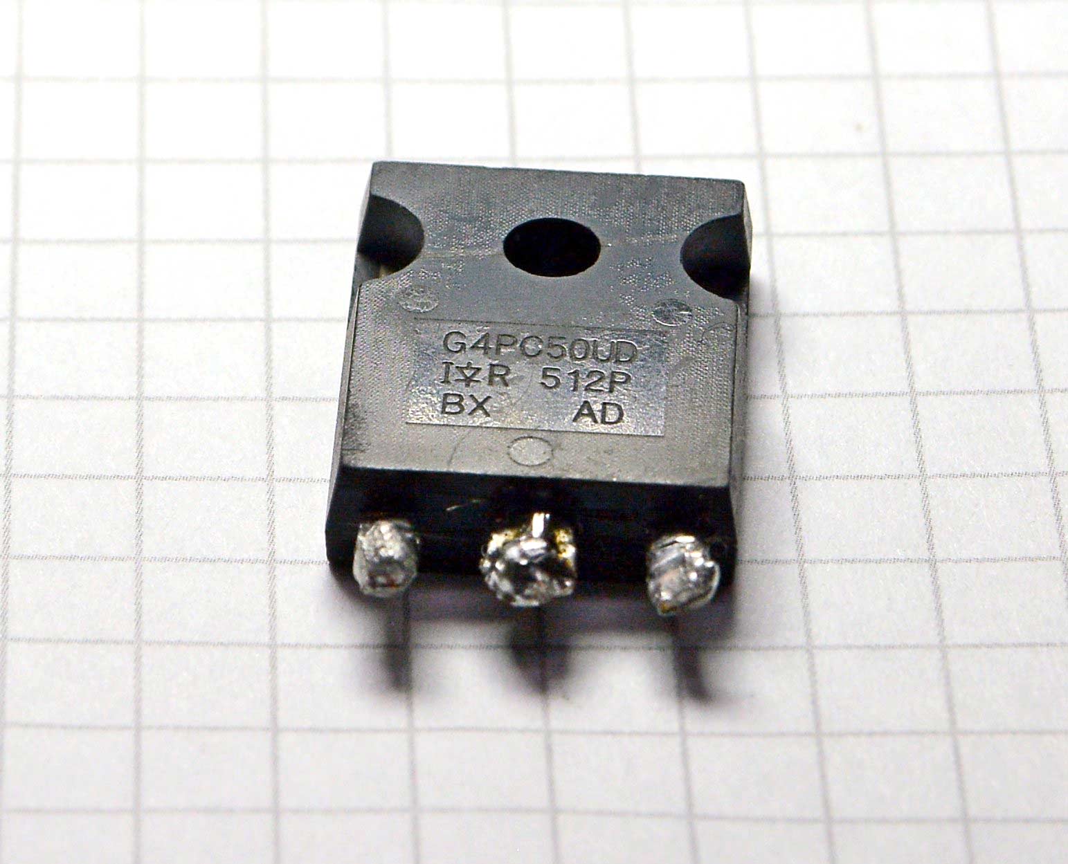

Непрочитанное сообщение Impulsite » 10 окт 2018, 03:12
Перемаркировка под IRG4PC50UD. Фото от stanislavsochi.
