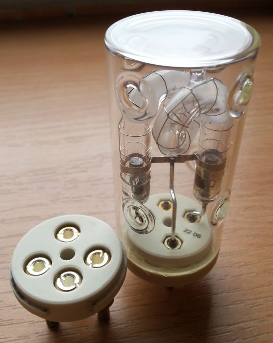

Эти лампы не имеют никаких маркировок или модели, поэтому я задал вопрос здесь.
Но вместо того, конденсаторов 150uf/330V или 150uf/400V. Не влияет на работу этих вспышек?
Re: "Быстрая" 1800V вспышка с лампой ИФК-120
Рабочее напряжение конденсаторов не должно быть меньше 300 Вольт. Поэтому Ваши вполне пригодны.enulight писал(а):Но вместо того, конденсаторов 150uf/330V I 150uf/400V. Не влияет на работу этих вспышек?
Лампы попробуйте подключить как обычно. Если будет происходить самопробой, попробуйте подключить лампу обратной полярностью.
И будьте очень аккуратны. Высокое напряжение ошибок не прощает.

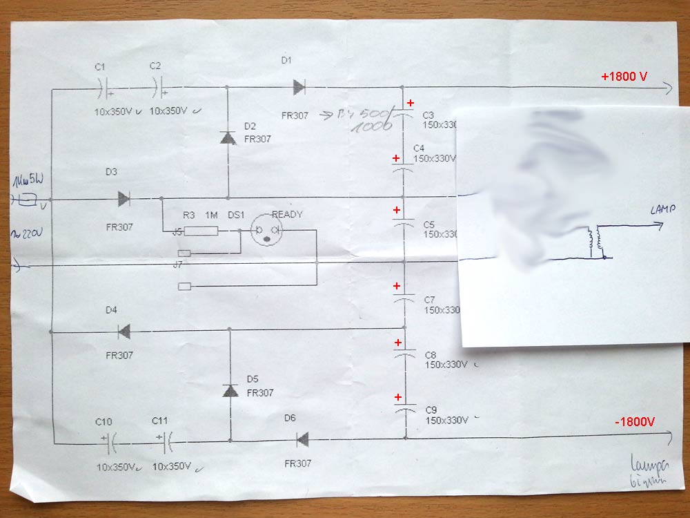

Я понимаю, что напряжение на конденсаторах 150uf/400V ламп прийти 2400V.
Является ли напряжение безопасно для этих вспышек?
Просто не знаю, что произойдет в ходе судебного разбирательства, если они не взрываются?
Нет, не так.enulight писал(а):Я понимаю, что напряжение на конденсаторах 150uf/400V ламп прийти 2400V.
Маркировка напряжения на конденсаторах обозначает наибольшее напряжение, под которым может работать данный конденсатор. Но реальное напряжение зависит от схемы. И данном случае, если напряжение сети будет ~ 220 В, то реальное напряжение будет около 300...310 В на каждом конденсаторе. Т.е. безопасно для конденсаторов с рабочим напряжением до 330 В, как у Ваших 150мкФх330В.
Вот посмотрите на схему: Напряжение на конденсаторе C5 в результате выпрямления диодом D3 равно амплитудному напряжению сети, т.е. sqrt(2)*220=310 Вольт.
На составном конденсаторе С3+С4 напряжение достигает примерно 600-620 В, благодаря удвоителю напряжения C1, C2, D1, D2.
Аналогично и на нижнем плече, на конденсаторах C7 и C8+C9.
В итоге напряжение на выходе схемы примерно в 6 раз больше амплитудного напряжения сети, а именно, около 1800 В.
И такая схема называется "6-кратный умножитель напряжения".

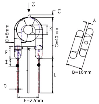

Я искал лампы и единственное, что я нашел это "22 06" И я нашел спецификацию лампы http://www.xenonflashtubes.com/hp-spiral.html.
E=22mm, G=40mm, D=8mm, B=16mm
Очень хорошо. Возможно ваша лампа MM4045FH или MM4054F или их аналог с максимальным напряжением 600 Вольт.enulight писал(а):И я нашел спецификацию лампы http://www.xenonflashtubes.com/hp-spiral.html
Максимальное рабочее напряжение лампы указано в таблице как "Maximum Anode Volts (Vamax)". И это напряжение иногда называют напряжением самопробоя лампы.
К примеру, напряжение самопробоя лампы ИФК-120 не ниже 1000 Вольт. Но при подключении обратной полярностью эта лампа может работать без самопробоя и при напряжении 1800 В.
Возможно, и ваши лампы смогут работать при обратной полярности.
Но, очень может быть, что короткого импульса Вы не получите. Я не уверен в своих словах, но большая длина трубки лампы, как первой, так и второй, будет означать большое динамическое сопротивление лампы и, как следствие, удлинённый импульс. Но это надо проверять.
