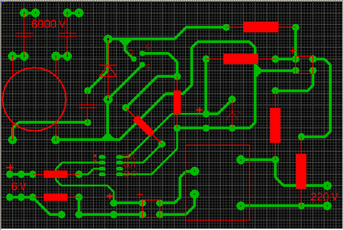

Я по неопытности пока не представляю, что такое гимор с полевиком. Ну да, заплатить 100-200 рублей придется... А КУ202 даром валяются... В моем понимании mosfet с индуцированным каналом это тот же самый электронный ключ, ну подал на него 15в он открывается. Видимо, тока удержания там нет, в отличие от тиристора закрывается сразу. Но точно не знаю. Для него требуется еще третий пусковой конденсаторчик специально под затвор.
Поджиг шаровой микросекундной лампы может иметь свои особенности. Если посмотреть даташиты заводских sz1052 или даже sz1092 с входной индуктивностью всего 1-2 uH, то между поджигающими конденсатором и катушкой там устанавливаются довольно медленно затухающие высокочастотные колебания, которые могут куролесить и 20 и 50 микросекунд. Для обычной осветительной вспышки с 1/10000 это может не иметь значения, но для микросекундной вспышки может быть фатально в плане длительности. Поэтому зажинающий трансформатор для микросекундной вспышки должен иметь 3-4 витка, 5 отсилы и никак не 50 витков.
Поджигалка должна быть подстать, с крутым фронтом, вот Евгений и поставил MOSFET туда.
Да, задержка может быть иногда полезной, но лаг кактуса это фатально. Я догадывался, что диод в оптроне может потребовать батарейки...
Немного проводов для катушки поджига я достал, эмаль, но без шелка, 035 и 009. А что такое вскрытие лака, если провода сами лакированные?
Вот намотал я слой, как дальше провести эквивалентное вакуумированию всрытие лака??

про полевики - есть серии IRLZ - с управлением логикой - можно такой подперь микроконтроллером или схемой собранной на логике TTL, CMOP. точно есть на низкие напряжения - посмотрите может есть и на 300-400 вольт. (с запиткой от первого диода умножителя)
про трансформатор ничего не скжу, просто в этой теме не разбираюсь.
схема с оптроном - поищите в разделе понижалок. не найдет - выложу.
про намотку - нет смысла в оплетке шелком.
про лак - мотаете слой - покрываете лаком - ждете пока он почти высох, мотаете следующий - излишек стирает и так дальше.
если есть вакуумный компрессор - то можно не ждать подсыхания - а мотать все сразу с излишками лака а потом вакуумировать (это удалит пузырьки воздуха между витками и сделает ко-цию почти монолитом).
а может и не нужно так извращаться ... попробуте вообще просто намотать аккуратно. вместо скотча можно попробовать конденсаторную бумагу - она вроде бывает тоньше. или слои делать через один или реже...
а вообще нужно для начала посмотреть напряжения пробоя изоляции для данного провода по справочнику.
в общем это вообще темное дело, с большим количеством экспериментальных данных (технологий, расчетов)...

интересное наблюдение, чем мосфет мощнее, тем ниже его сопротивление в открытом состоянии
У 4 амперника это 1.5 ома, у 17 амперника это 0.3 ома, у 30 амперника это 0.15 ома
Это может иметь важные следствия для длительности разряда.
Что нравится мне в схеме Евгения по питанию и поджигу, это то что все токи там чрезвычайно малы, ну за исключением импульсных процессов с участием заряжённых конденсаторов. Сам мосфет открывается просто от факта напряжения на затворе в 10 В.
О тиристоре тоже думаю, но ему нужен ток в 50-100 мА для открытия.
sa137, я правильно понял что этот ток берется у вас с конденсатора поджига?? Какой всетаки там резистор для контакта управляющего электрода? Формально там 330в, но просадка напряжения должна происходить мгновенно?? Для оптрона это видать чепуха, в смысле не страшно ему?
Re: Где взять вспышку 5 микросекунд?
ну я же выкладывал полную схему! посмотрите там.ramon13 писал(а):sa137, я правильно понял что этот ток берется у вас с конденсатора поджига??
нет такого понятия - мгновенно. должно быть конкретное время этого процесса.ramon13 писал(а):просадка напряжения должна происходить мгновенно
дальше вообще ничего не понял...

Я не понимаю что вы голову всем морочите
какая разница чем поджечь?, всё равно импульс поджига будет на несколько прядков короче основного импульса
конденсатор 0,1 мкф заряженный до 320в имеет энергию 0,00485 Дж
Это величина катострофически мала - это вообще никак не скажется на длинне импулься,
дешево и сердито и, главное, надежно
можете помощнее тиристор поставить
если вы загоняетесь по поводу длинны импульса попробуйте намотать катушку без сердечника или совсем маленький сердечник поставить
мосфеты и IGBT это зло - они дохнут как мухи от любых всплесков, к ним схемы защиты нужно мудрить
а тиристору нужно не 50-100мА а 50-100 микроампер
Если применительно к вашей схеме то вторичную обмотку трансформатора нужно отвязать от первичной. Сделать отдельный блок поджига с питанием от ~220 так как у вас высокое напряжение, а схем отвязки с помощью оптотиристора на этом сайте навалом.

Ваша схема уже почти ничем от схемы с мосфетом не отличается за исключением замены мосфета на тиристор. У вас энергия на гейт тиристора берется от отдельного низковольтного конденсатора, а у sa137 прям от пускового высоковольтного через резистор...
Претензии по мосфету тому кто эту схему в инет выложил и пытался обосновать зачем этот мосфет там нужен...
Да, буду делать с тиристором, так как у МэдМакса в его ИСШ-100-3 на 5 кВ стоял самый простой тиристор, а его фотки мы все видели. Он мне сказал, бери КУ202 и не парься -)) Но я посолиднее попробую тиристор поискать...
На счет оптрона - кроме резика на 100 Ом чтобы ток светодиода ограничить там еще чтото нужно??

а дальше у меня стоял кактус... и мне было все равно.ramon13 писал(а): а у sa137 прям от пускового высоковольтного через резистор...
у него как раз и есть ток десятки миллиампер.ramon13 писал(а):Он мне сказал, бери КУ202 и не парься
а вам нужен мелкий - как у меня mcrxx или мелкий симмистор у которого ток управления единицы микроампер...
нет,ramon13 писал(а): кроме резика на 100 Ом чтобы ток светодиода ограничить там еще чтото нужно??

вот основная схемы развязки
можно конечно и 100 ом последовательно поставить

Илья Рязанов, за схемы спасибо, но как они создаются? То на 20 нан у Вас конденсатор, то на 100 нан. конденсаторы постоянный ток не проводят, только импульсы... Что за схемы в которых предполагается некая длительность импульса выключателя??
мужики, как мощи тиристор ставить чтоб всерьез и надолго, представьте, что живете при коммунизьме и берете по потребностям
Энти у вас на 0.6-0.8 A, у Макса был КУ208 на 5 А, но есть опасность что он не заморачивался, просто взял первый попавшийся под руку на халяву. А есть ведь родиминькие и на 20A и еще круче. Это плохо или хорошо? Вообще, среднеквадратичный ток у нас считай нулевой, но устойчивость тиристора к импульсному току растет вместе с его номинальной мощностью, вот я и спрашиваю.
И еще вопрос, что будет, если оптрон воткнуть напрямую в цепь конденсатора поджига и использовать его тиристор не косвенно, а прямо??
А есть мощные тиристоры, которые от микроампер срабатывают??? Что то я опять про Мосфет стал думать, могу поставить хоть 20 А, а он тока жрать не будет. Совсем. -((мосфеты и IGBT это зло - они дохнут как мухи от любых всплесков, к ним схемы защиты нужно мудрить

Это совершенно разные схемы, верхнюю я привел для наглядности схемы поджига. конденсатор 22н служит для того чтоб открывался тиристор по фронту импульса на резисторе R6. Задержку не обеспечивает.
На нижней схеме конденсатор 100н служит для накопления энергии в нем. В момент срабатывания затвора фотоаппарата этот конденсатор разряжается на светодиод в оптотиристоре и тем самым открывает его.
Тиристор можешь ставить любой современный с ЛЮБЫМ током открывания, потому что в этой схеме это неимеет значения.
Тиристор током от 1А и более
вот первые попавшиеся в магазине
C106M1 тиристор 4А/600В, Iупр=200мкА to126 22.00р
MCR22-8 тиристор 1.5А/600В to92 9.00р
BT151S-650R тиристор 12А/650В d2pak 25.00р - я такие себе ставил
После срабатывания конденсатор 100н разряжается через резистор R1.
Тиристор можно и 20А ставить, в закрытом состоянии он ничего не потребляет
советские тиристоры я бы не советовал - если уж совсем негде/лень купить - только места кучу занимает
Оговорился, в момент срабатывания затвора происходит короткая зарядка этого конденсатора через светодиод в оптотиристоре и тиристор открывается открывая более мощный тиристор.Илья Рязанов писал(а):На нижней схеме конденсатор 100н служит для накопления энергии в нем. В момент срабатывания затвора фотоаппарата этот конденсатор разряжается на светодиод в оптотиристоре и тем самым открывает его.

Таак, сначала мне пришлось долго думать и модифицировать схему учетверителя от Евгения путем установки мощных резистров вместо защитного диода для пущей защиты от сети...
Теперь смотрю на его поджигатель.... Там пусковой конденсатор заряжается от сети через резисторы 15 ком. Зачем такая большая для данной задачи мощность?? Туда можно поставить и 300 ком, и 3 мегаом... Чем меньше тем оно безопасней должно быть и меньше опасность что тиристор не закроется обратно, а будет тлеть.
Посмотрел схему ФИЛа, там был балласт 2х4.7Мом, не хило заботились о безопасности граждан -
просто слов не хватает. для чего себя придумывать проблемы на ровном месте?ramon13 писал(а):сначала мне пришлось долго думать
уже 2 человека написали - ставте самый мелкий, а вы по новой...
вы еще от тепловоза бы влепили...
будет ровно на 1 раз! ток оптрона мизерный, его просто пробьет.ramon13 писал(а):если оптрон воткнуть напрямую в цепь конденсатора поджига и использовать его тиристор не косвенно, а прямо

Илья Рязанов, вот вы две схемы подкинули. По первой тиристор открывается от внешнего низковольтного источника, на второй - от своего же анода. Понятно, что можно делать и так и сяк... Чаще второе делают, но и первый вариант возможен...
Что для данной задачи лучше??
Влеплю, когда дойдет дело чоппер ставить. Но сначала я без чоппера должен наиграться.Вы бы еще от тепловоза влепили

если тебе нужна развязка от сети - делай с батарейкой
если нет - делай без развязки от сети (но фотоаппарат напрямую не подключай)
Яж не телепат, угадать тебе надо и от чего у тебя будет срабатывать вспышка, ты бы потрудился нарисовать схему.
И слово чопер мне например ничего не говорит.
Здесь многие готовы помочь если ты грамотно задашь вопрос в конкретной схеме.
