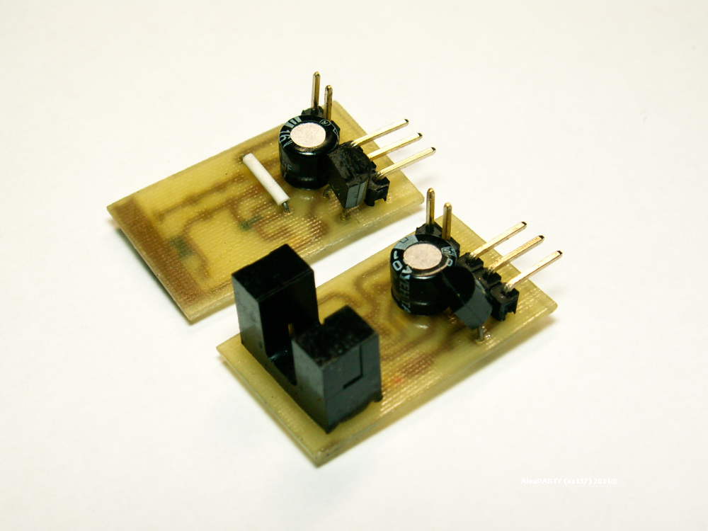

Непрочитанное сообщение sa137 » 27 сен 2012, 19:21
версия 2
обновил датчик, сделал на просвет ( дачик от принтера) и на отражения на аот137 как в прошлый раз.
намельчил.. нужно было сделать попросторней :(
Изображение ИзображениеИзображение Изображение
проверил - все работает как и раньше, из новшеств - стабилизатор на 5 вольт на плате.
