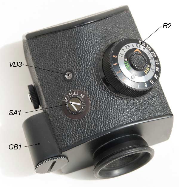

Идея посмотреть, что внутри, возникла после обнаружения факта неработоспособности оной. Для любознательных привожу фотографии платы.
Кроме самой платы в схеме измерения (внутри призмы) присутствуют:
  • выключатель питания
  • индикаторный светодиод красного цвета,
  • фотоприемники 2 шт.
  • два светодиода справа и слева от окна видоискателя и собственно "штурвал" экспонометра.

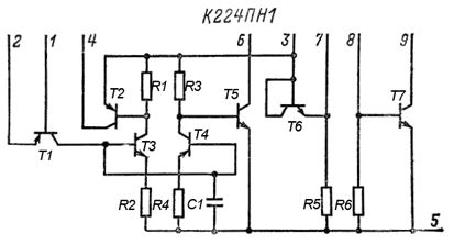

Схема - что получилось в режиме измерения, дополнительный транзистор в камне используется для управления светодиодом контроля питания и на схеме не показан.
Схематично показаны два фото диода включенных параллельно друг другу. Схема "камня" К224ПН1. Вид на сторону монтажа. Вид на сторону проводников.

Эта микросборка была обнаружена мной в экспонометре фотокамеры Киев-60 TTL. Это, фактически, единственный элемент этого экспонометра, если не считать мелкой обвязки, так что внутри может находиться что угодно.
Однако, в экспонометр предыдущей версии фотоаппарата, Киев-6С TTL, ставился набор микросхем К224ПН1+К224НР1+К224НР2; это примерно с 1974 по 1979 год, плюс-минус год. По всей вероятности, 2ПН2 является их заменой, но лишь функциональной.
Любопытно, что схема, приводимая в оригинальном руководстве по ремонту фотоаппарата, содержит грубые ошибки, да и номер ТУ для микросборки в ней указан неверно...
