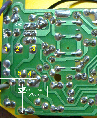

мне нужно минимизировать плату питания. что можно вырезать, а что оставить? куда совать запирающий резистор (тут в схеме подключение не совсем мне понятное)? как к нему подключать стабилитроны? или придется оставить все как есть и добавить 1 транзистор + стабилитроны к нему?
Re: Преобразователь из одноразового фотика
Например, между дополнительным резистором "1 кОм" и 5 выводом трансформатора поставить транзистор (вероятно PNP), который будет запираться, когда стабилитрон ZD1 откроется при 320 В и на верхнем плече C10 появится положительное относительно GND напряжение.
Интересно, если резистор "1 кОм" увеличить до 10 кОм, преобразователь продолжает работать?

так все же, как сделать генерацию правильно? отсечка тоже нужна. резистор сильно греется.
как правильно должна выглядеть переделанная схема. уже голову сломал
Сейчас у Вас так соединено:
Измерьте, пожалуйста, падение напряжения на этом дополнительном резисторе. И какая полярность напряжения, где минус, где плюс?
+ у R19, - у вывода трансформатора (4-й пин).
На старте падение 1,80 вольт, через 5 секунд работы падение 1,75 вольт (видимо, из-за нагрева).

я уже развел плату для варианта с неонками. места под таймер увы не нашлось. плата и так уже 55х26 получается.
оставлю как есть. завтра буду травить и монтировать.
Да! как у неонки анод вычислить?
У неонки почти без разницы, где анод, где катод.
Получается на макете схема по рис. g) отработала, как нужно?уже развел плату для варианта с неонками
