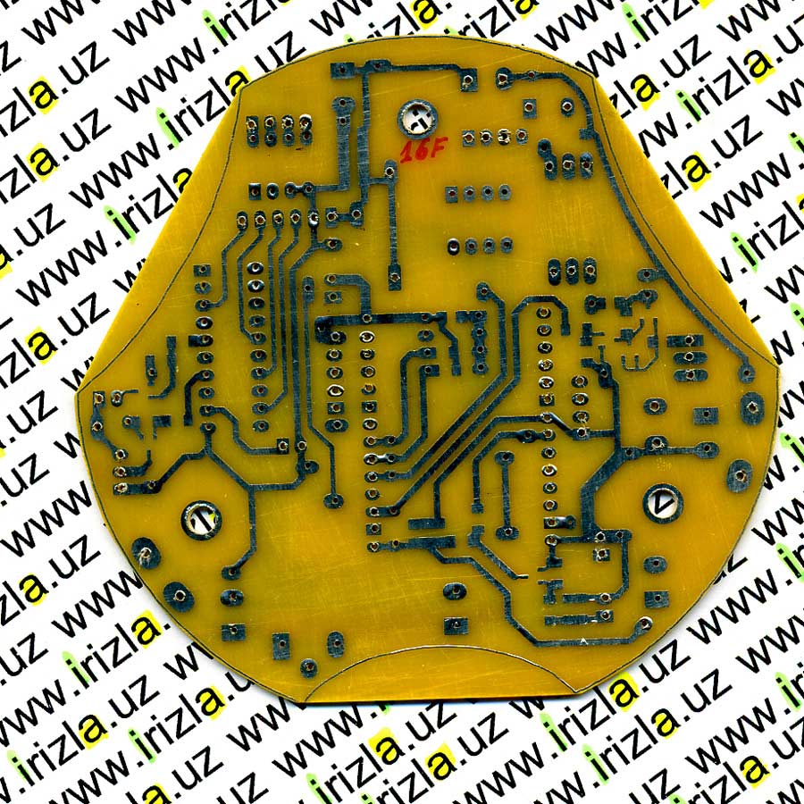

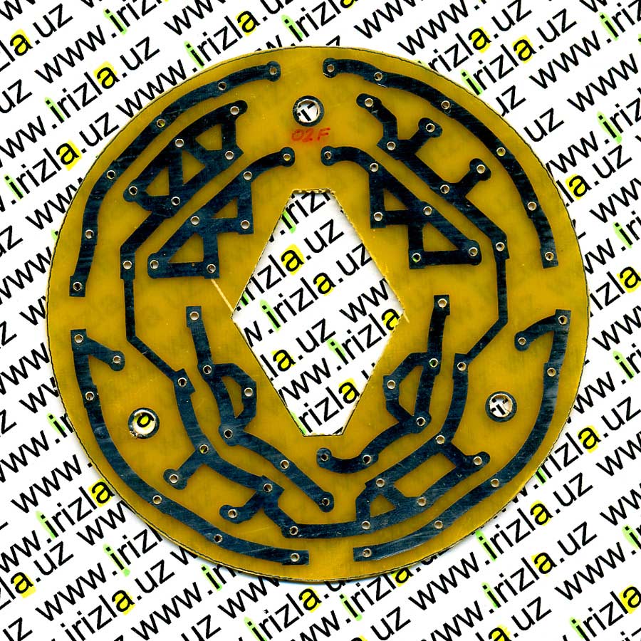

Re: IrizlaStroboGun стробоскоп+Flash=4штИФК120,18-343Дж,DMX,
Пришли печатные платы
Верх круга N1 и низ круга N1
Верх круга N2, 3 и 4 и низ круга N2, 3 и 4
Верх круга N5 и низ круга N5
Верх круга N6 и 7 и низ круга N6 и 7
Верх круга N8 и низ круга N8
Верх круга N9 и низ круга N9
Верх круга N10 и низ круга N10
Верх круга N11 и низ круга N11
Верх круга N12 и 13 и низ круга N12 и 13
Верх круга N14 и 15 и низ круга N14 и 15
Верх круга N16 и низ круга N16
Статус проекта:
- Составляю перечень деталей, ищу ошибки в схеме.

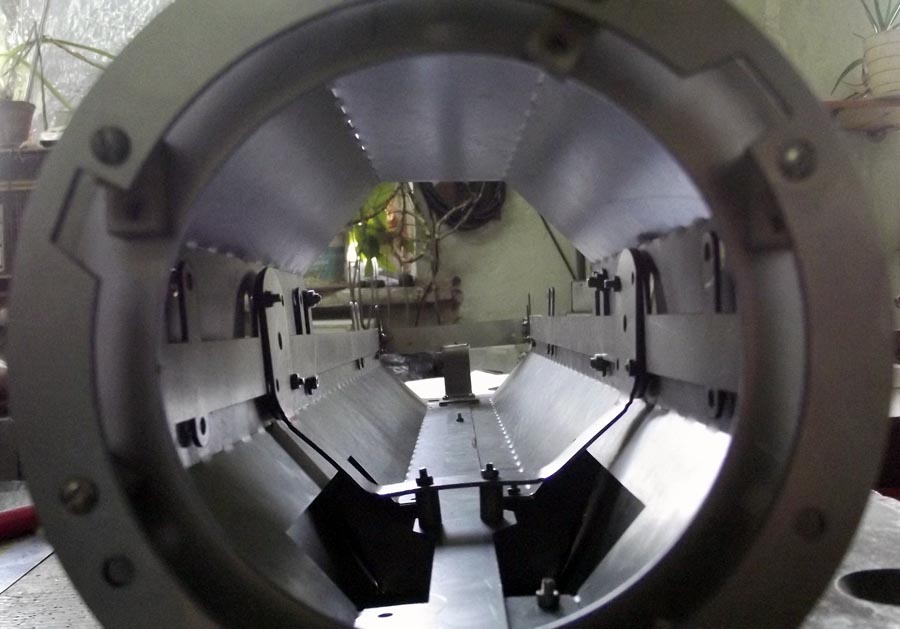

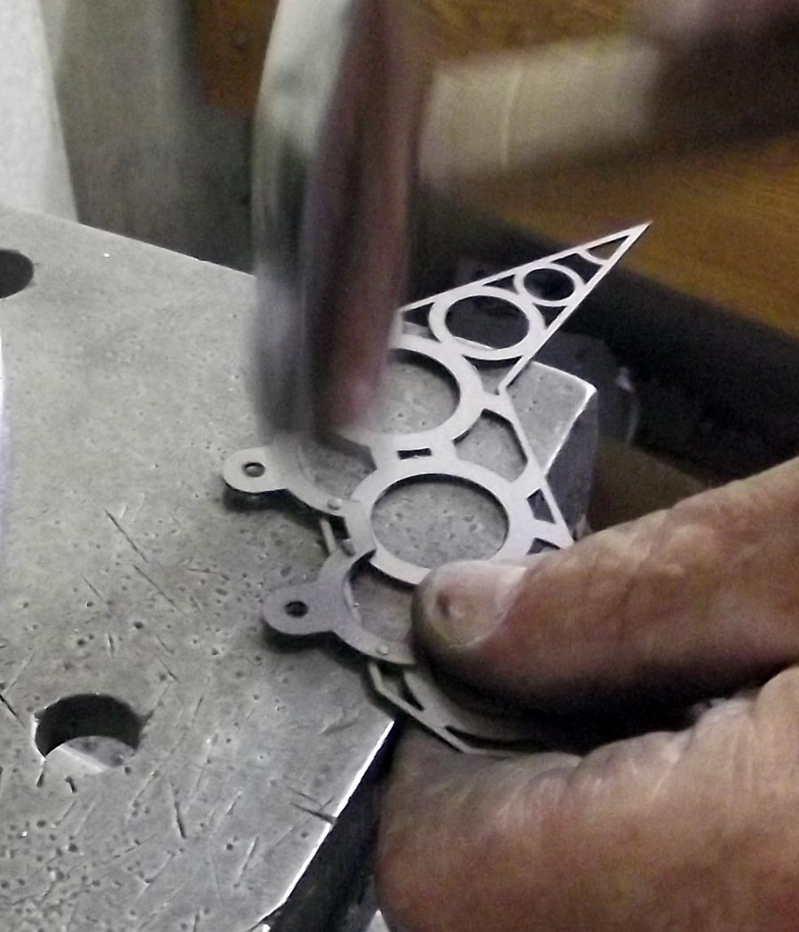

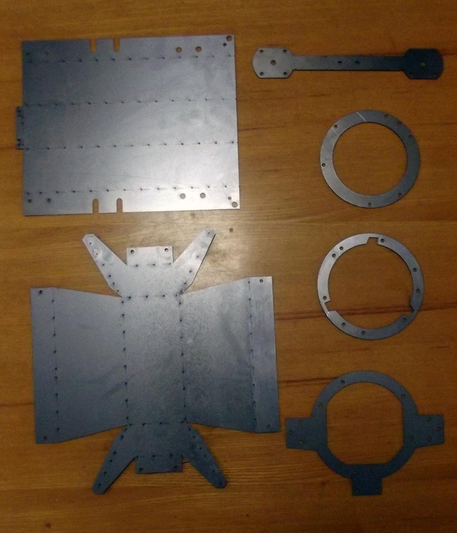

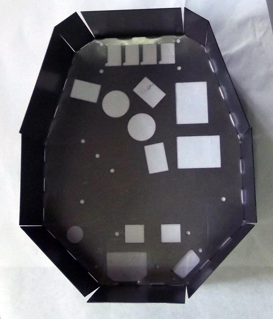

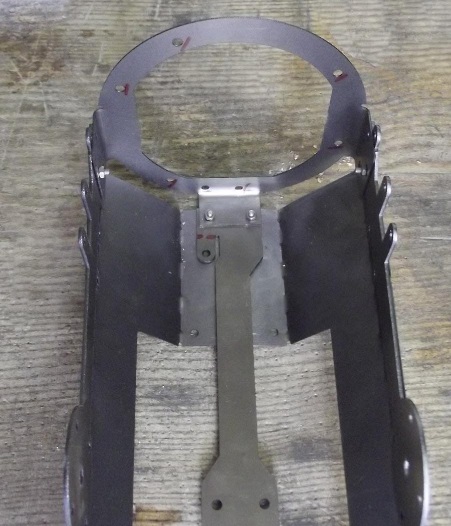

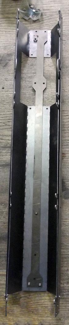

Благодаря помощи уважаемого impulsite я одолел Bowens, s-type
т.е. на мою вспышку можно накрутить стандартный Bowens октабокс.
Последовательность сборки корпуса нарисованного в Автокаде
и нарезанного лазером из листового железа и листовой жести ниже (под спойлером):
Показать

Вы наверное имели в виду - сменное байонетное кольцо, диаметром 145 мм,"у меня таких переходников пара штук лежит"
торчащее из скелета моей вспышки (отображенное у меня на фото www_irizla_uz_09.jpg)
с накрученным кольцом Bowens ?
Кольцо это диск с трубой ДУ100 на конце и тремя рогами, которые после поворота в щели
между двух дисков моего скелета вспышки защелкиваются "шпингалетом" байонета
К сожалению название китайского клона не сохранилось."а поподробнее узнать что за стандартный боуэнс октобокс ?"
Выбирал по картинке. Искал сменное байонетное кольцо, фартук, слюнявчик и диаметр 180 мм
Фирменные октабоксы со сменным байонетным кольцом зовутся
Октобокс Falcon Eyes FEA-OB18 BW
Октобокс Falcon Eyes FEA-OB15 BW
Октобокс Falcon Eyes FEA-OB12 BW
Октобокс Falcon Eyes FEA-OB9 BW
Октобокс Falcon Eyes FEA-OB6 BW
Ну и само кольцо - Кольцо переходное Falcon Eyes DBBW (150 mm)
Переходное кольцо диаметром 150 мм для осветителей с байонетом Bowens.
У меня все софтбоксы/октабоксы со сменным байонетным кольцом, фартуком и слюнявчиком."У меня в эти переходники воткнут софтбокс Prograf 60x90."
До того как одолел Bowens, s-type байонет я особо не мудря откручивал сменное байонетное
кольцо и на его место прикручивал фанерный Г образный переходник на треногу с зажимом
под канализационную трубу ДУ100.
Вот фото
Почему именно так?
На фото виден мой предыдущий комплект на сменных фонарях с ИФК120,
генератор накачки этого чуда за кадром.
