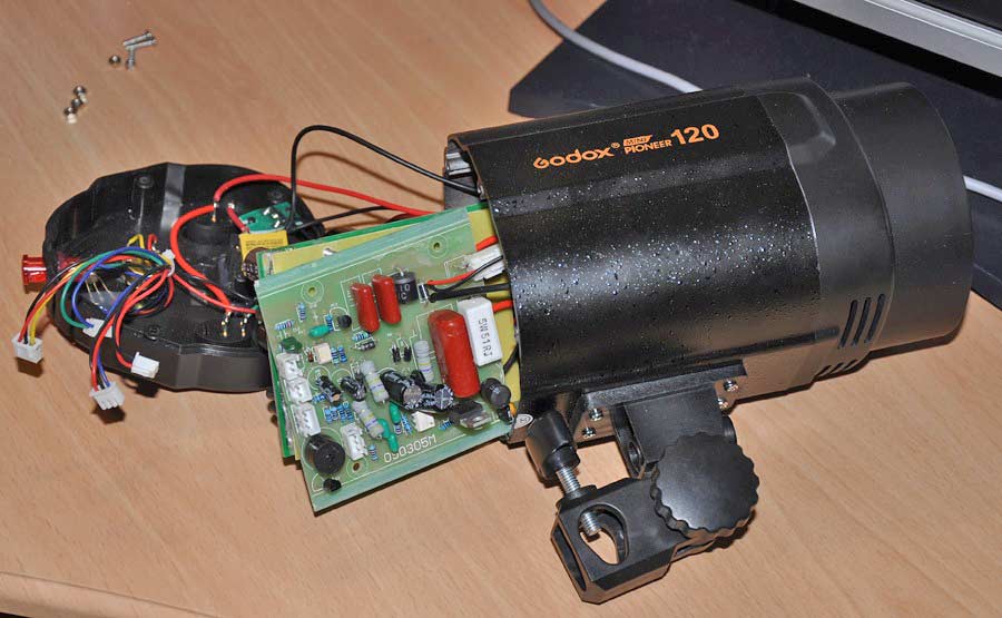

На странице http://chudostudio.narod.ru/ встретил описание удачного ремонта вспышки Godox Mini Pioneer 120. Привожу это описание с разрешения автора, Алексея Чудиновских. Также надо сказать, что вспышки Godox Mini Pioneer 160 аналогичны по устройству. Посадочный размер цилиндра с передней стороны вспышки (для насадок) - 94-95 мм (так называемый "байонет SS")
Godox - достаточно хорошо известная китайская ОЕМ контора по производству студийного оборудования. Mini Pioneer - серия, которая предназначена для фотографов, ищущих оборудования высокого студийного качества по доступной цене, обеспечивающая мощность от 100 Дж для 300 Дж. Алюминиевый корпус надежно обеспечивает длительный срок службы вспышки. Вот такая замечательная вспышка :) и стала вспыхивать в один прекрасный момент очень сильным импульсом, несмотря на становленную мощность заряда. Поиск неисправности в Интернете не дал результатов - об этих вспышках нет никакой технической информации (схем, частых причин неисправностей). За помощью обратился на форум сайта "Электроника студийных вспышек" к знающим людям )))
По данным специалистов с сайта вспышка "имеет классическую схему регулировки напряжения на LM393, оптроне MOC3061 и симисторе ВТА16-600В. Чёрная микросхема это и есть LM393, она управляет зарядкой, пищалкой и светодиодом готовности". После проверки напряжения на основных ёмкостях (4 конденсатора по 330 мкФ 400 В) через 5 секунд после сигнала готовности оказалось, что на мощности 1/8 они заряжаются до 540 В, что может привести к их перегреву и взрыву. "Прозвонка" симистора BTA16-600B выявила его пробой - сопротивление между "анодом" и "катодом" примерно 1 Ом (должно быть бесконечно велико), а между управляющим электродом и силовыми цепями - 50 Ом.
После замены симистора на аналогичный, работоспособность вспышки восстановлена - теперь напряжение минимальной зарядки 180 В, максимальной 370 В. Стоимость ремонта составила всего 39 руб. (стоимость симистора) © Чудо-студия. Чудиновских Алексей
