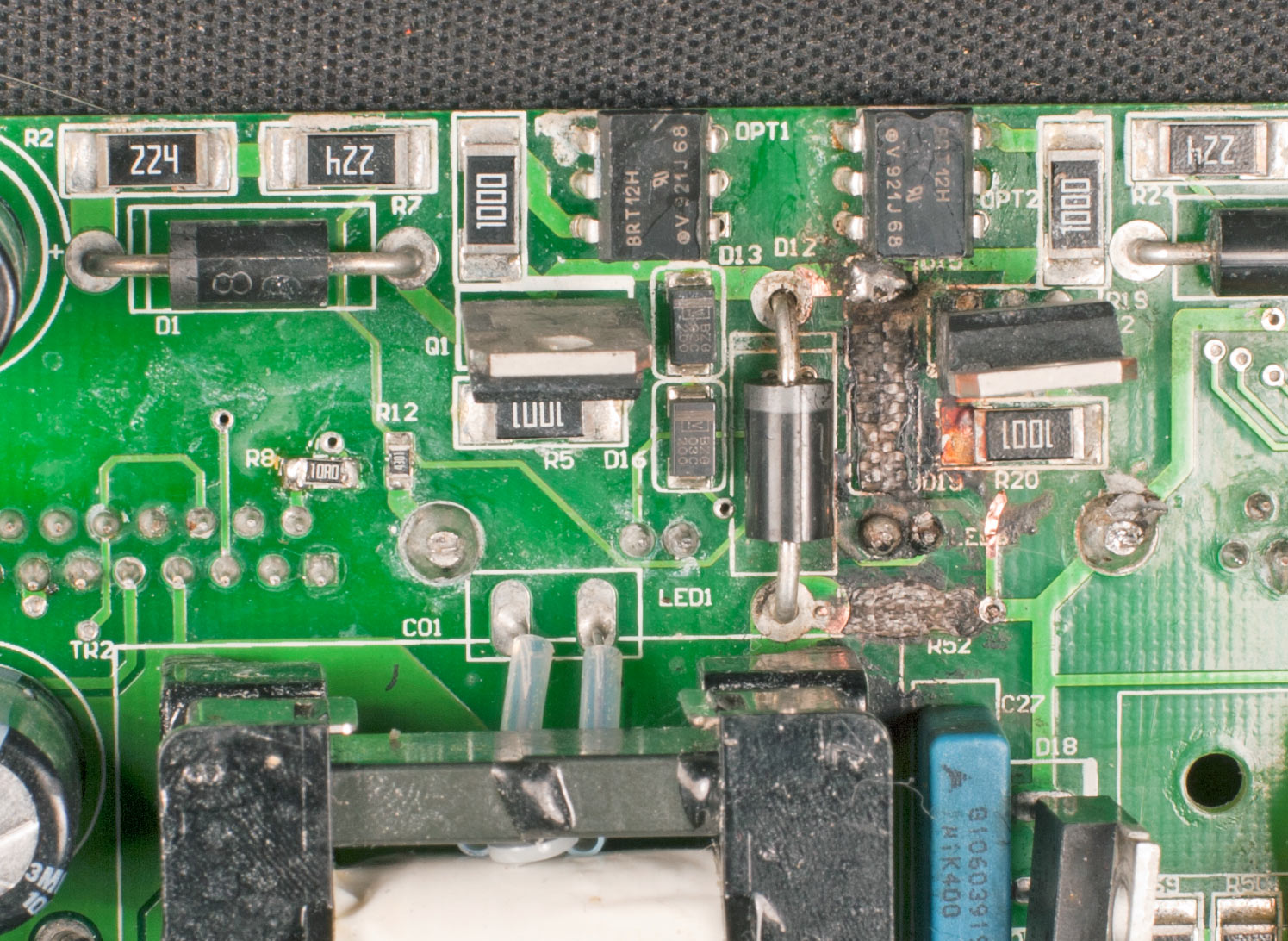

Не спеша все вычищу. С высоким напряжением знаком по системам зажигания. На пробой по плате не похоже. Звук пробоя и запах озона характерны. Не было. Резистор как спираль разогрелся. Но кажется остался цел. По измерению 270 ком. (спекся между витков?).

При таком, 270k, сопротивлении ток незначительный и мощность, рассеиваемая на резисторе, не приведёт к ощутимому разогреву.Рубен писал(а):Резистор как спираль разогрелся... По измерению 270 ком.
А по фото на R52 видно 4 полосы: жёлтая, фиолетовая, зелёная, жёлтая. Т.е. вероятно 475*104 ом.
На фото https://impulsite.ru/ctlg/bowens/travel ... 4e3932.jpg на месте D15 под защитным диодом 1.5KE440A, слева от Q2, видна какая-то грязь. И на нижней пайке 1.5KE440A тоже какая-то грязь. Интересно, что это такое?

Эх, видно, что пробило по остаткам горелых диодов D15, D19. А R52 - это последствие. Почти наверняка поврежден LED6 и, возможно, выход U3:14.
В таких случаях дремелем полностью выфрезеровываются остатки обугленного текстолита и затем углубления заливаются эпоксидкой без наполнителя.

Или покрыть лаком Plastik-71 viewtopic.php?p=7326#p7326Юра писал(а):Металлический налёт является проводником и разрядником высоковольтных цепей и его надо обязательно удалять с платы. После ремонта и проверки желательно плату покрыть цапон-лаком.

Развитие событий. Нашел в МСК штук 10 новеньких плат в сборе. Так же есть к травелраку старого образца. Наверное сейчас поставлю новую плату ,а позднее займусь опытами со старой.

С новой платой все заработало.

История с Бовенсом развивалась так. Нашел Профи ФМ. Поговорил. Как-то невнятно. Привозите посмотрим и тд. Заехал к ним. И встретился с руководителем.Дальше все оказалось быстро и просто. Платы есть, можем поставить. Можете сами.
Они много лет торговали Бовенсами и чинили их. Детали и мастер имеются. Сейчас они решили перейти на Годокс и запасы бовенса распродают.
Про годокс рассказы такие - старые ругают страшно. Новые с TTL и акком хвалят, но с оговорками. У них плата залита компаундом. Хотя возможность замены транзисторов оставлена.
По работе травела - с новой платой он заработал по другому. Со старой при зарядке красный светодиод мигал. Я думал,что так и надо - заряжает порциями. И в быстром режиме был какой то звук. С новой - светодиод горит все время зарядки и звуков никаких.
В разговоре мне раза три повторили,что нельзя включать два кабеля питания к моноблоку. Независимо от положения выключателей.
