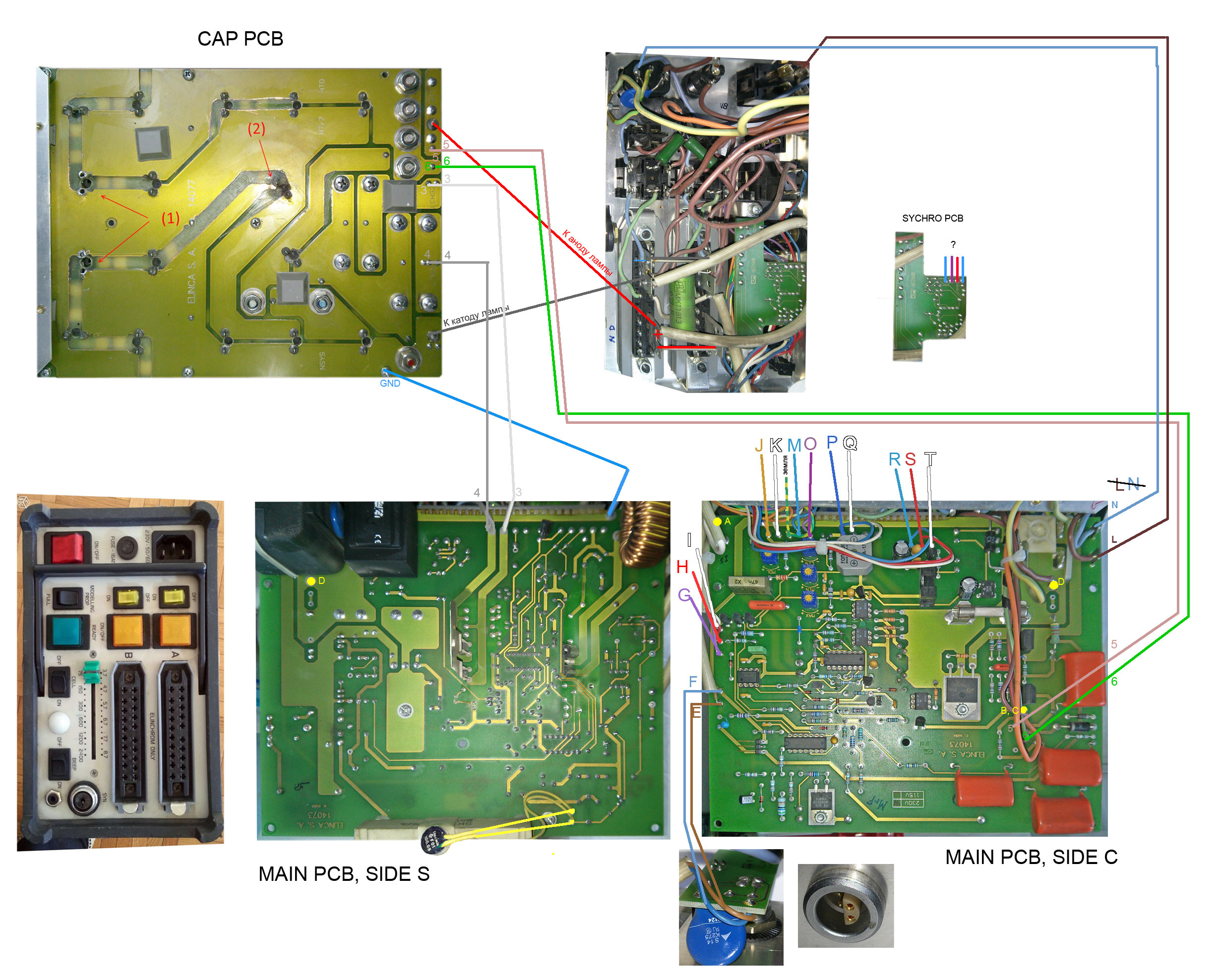

DmitryM, прошу сделать ещё один общий вид панели управления с обратной стороны. По возможности перпендикулярнее к плоскости панели. Там какой-то большой, зелёный конденсатор MKT1813- не понятно, для чего он там на разъёме. И, если можно, обозначьте, места прописки проводов от буквы G до буквы T на раскладке:

НО, судя по всему пробои были по причине наличия сажи на обратной стороне конденсатора(тот что на фото выше), проводится опытная эксплуатация)))))

DmitryM, добрый день, случайно наткнулся на вашу тему. По вашей проблеме - у вас отказ (с вероятностью 99 процентов) силового конденсатора (плавающий дефект, нарушения клепанного соединения вывода конденсатора, по этой же причине и почернение на плате, износ конденсатора). Эксплуатировать вспышку с данным дефектом настоятельно не рекомендую, недалеко от пожара. конденсатор на замену, менять парой. Отсутствие 2-х конденсаторов объясняется тем, что она возможно была в ремонте у опытного мастера, предположительно не было конденсаторов на замену (допустимо скинуть пару конденсаторов с согласия владельца, упадет мощность вспышки но ей, можно при этом работать). У вспышки видно уже большой износ, конденсаторы все будут потихоньку выходить из строя. Большое спасибо за подробные фотографии, интересно было взглянуть, что внутри. Будут вопросы пишите.
