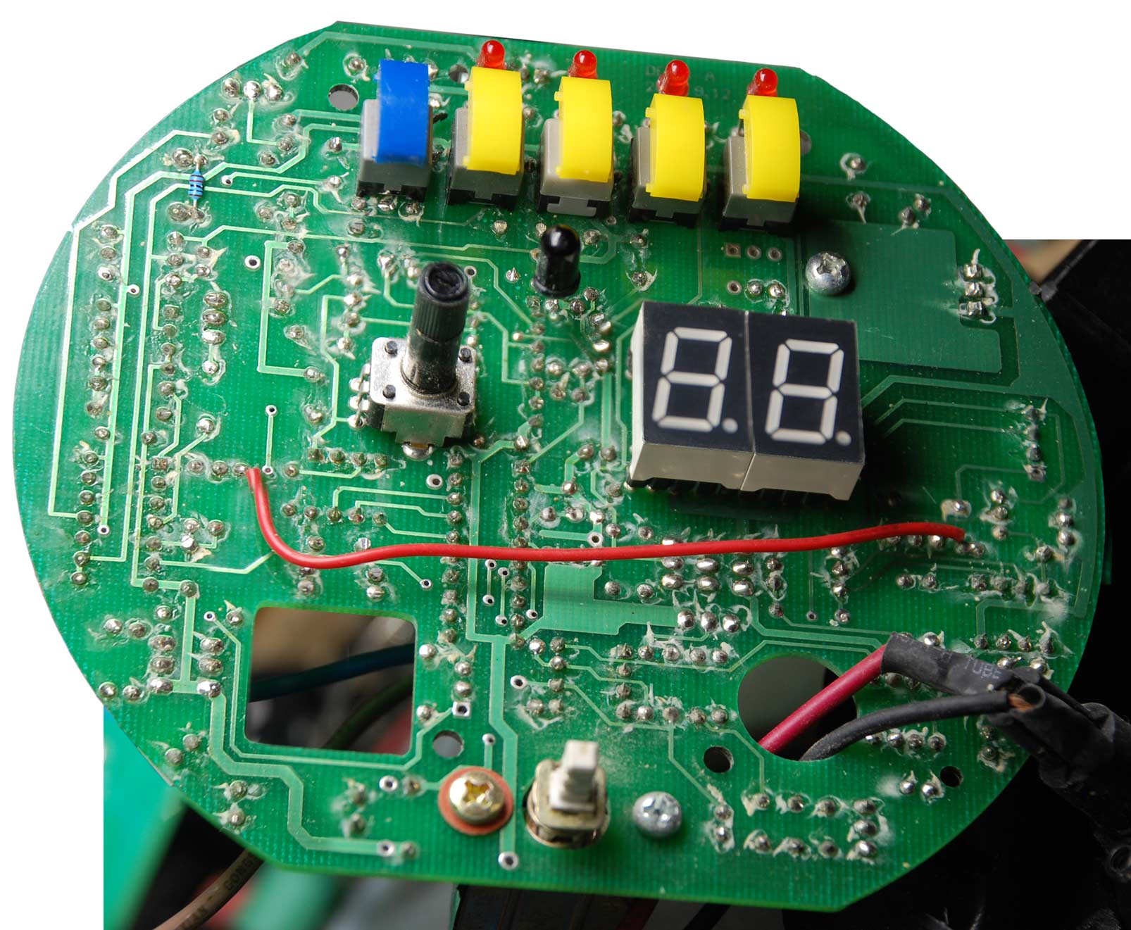

bubastic писал(а):в прошлый раз мне отремонтировал Victor Helis, спасибо ему огромное.
Сегодня Виктор был здесь. Закинул ему письмо, может пришлет фото или сообщит, что там за переменный резистор стоит.

Сообщения: 731
Re: Falcon Eyes DPS-301 переменный резистор
Непрочитанное сообщение Виктор Гелис » 19 дек 2018, 16:06
bubastic писал(а):Может кто подскажет марку и характеристики ?
10 килоом.

Непрочитанное сообщение bubastic » 19 дек 2018, 16:31
ух е... он еще и на плату распаян :-(
может кто подскажет
как такой резистор может называться, что за модель? В магазине хозяин не радиоэлектронщик, а просто торгаш, иму название нужно.
Re: Falcon Eyes DPS-301 перестал срабатывать
Непрочитанное сообщение Impulsite » 19 дек 2018, 18:27
У разных изготовителей бывают разные маркировки. Вот здесь вроде R-0904N (рус. аналог РП1-74)- они ещё и разную длину вала имеют, с лыской и без. Судя по спецификации, длина рифления на валу 7 мм. Здесь длина вместе с валом, примерно в три раза больше, т.е., вероятно, 20 мм. Вы продавцу картинку покажите, он сам разберётся.

Impulsite писал(а):Не забывая вашу версию, прошу проверить мое предположение.
На студийных вспышках иногда горят разделительные (такие большие, обычно 6A10 или 10A10) диоды вольтодобавки. И когда это происходит, то вспышка начинает самостоятельно вспыхивать с некоторым интервалом из-за подзаряда конденсаторов через пробитый короткозамкнутый диод. Особенно заметно это на низких уровнях мощности. На больших уровнях мощности это тоже может происходить, но интервалы произвольных вспышек намного больше.
Попробуйте выяснить происходит ли рост, именно рост, показаний дисплея после установки уровня мощности и на каких уровнях мощности, начиная с самых меньших, это происходит.
Работаю только по выходным, вот что удалось уточнить.
Выставляю 1,2, в ближайшие минуты растёт до 1,6, иногда, когда выставляю, плавает 1,3 (сложно стало поймать точно, раньше такого не было)
Если после роста опять выставить 1,2, то еще 2 -3 раза такое же повторяется в ближайшие 5-10 мин. Потом нормально остается на 1,2 несколько часов.
Но имеются произвольные вспышки.
Непрочитанное сообщение Impulsite » 22 дек 2018, 23:11
bubastic писал(а):Но имеются произвольные вспышки.
Износ переменных резисторов - это очень редкая по нынешним временам причина неисправностей. И я склонен предполагать другие, более частые причины.
Наблюдаемые самопроизвольные срабатывания как раз и могут быть признаком повреждённых разделительных диодов. Процессор автоматически дает команду на поджиг лампы в ситуации, когда напряжение выросло больше заданного уровня, точно также, как происходит сброс лишнего напряжения поджигом лампы при уменьшении мощности. Поэтому я прошу вас по ходу вскрытия вспышки делать фотосъёмку. Снимки помогут указать на разделительные диоды, чтобы проверить их в первую очередь.
