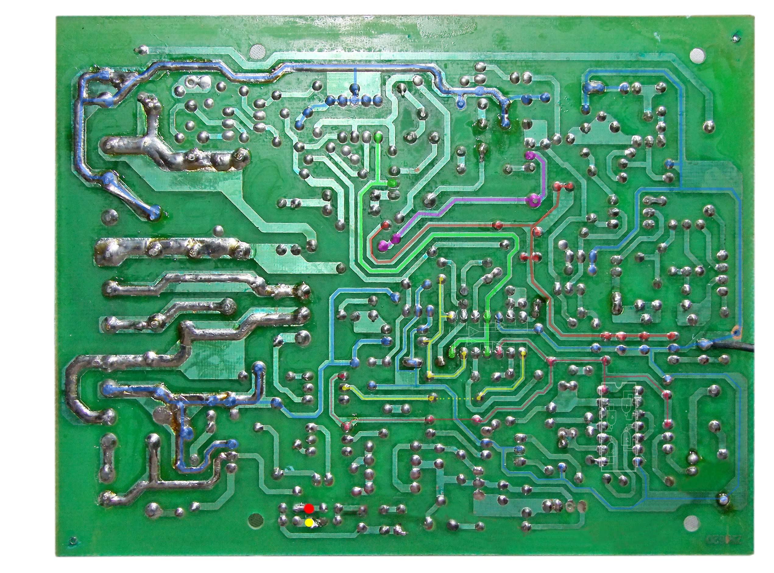

shuraovs, я зарисовал почти всю схему, включая также и звук, дорисовал узел управления пилотной лампой, нанёс номера резисторов и конденсаторов. Теперь можете называть их позиционные номера и номиналы, если измерили или прочитали.
Не могу только связать оба трансформатора с остальной частью схемы. Без вашей помощи не получится. И требуется уточнить номиналы некоторых деталей и уровни напряжений в контрольных точках.

Спасибо за поправки. Внёс в схему, проверьте, может где-то есть ошибки.
Re: Prograf Ecopulse 400, есть схема
Звук работает следующим образом: когда вспышка заряжена и готова к съёмке, на выходе 2 компаратора U2:A устанавливается низкий уровень (ок. 0 вольт). Это разрешает через транзистор Q2 и оптрон U6 включение пилотной лампы EL1. А также через U3 (логика 2И-НЕ) выключение красного светодиода Charge и включение светодиода Ready.
При срабатывании поджига вспышки на TP5 напряжение падает почти до 0, в результате, так как на входе 5 U2:A сохраняется напряжение около 5,6 В, выход 2 компаратора U2:A переключается на высокий уровень (ок. +12 вольт), - кратковременно, пока в течение зарядки на 5-м входе U2:A напряжение остаётся выше, чем на 4 входе. Как следствие, кратковременно выключается пилотная лампа, показывая фотографу, что вспышка сработала. При этом через D11 успевает зарядиться C21. И вот пока одновременно на выводах 8 и 9 логики U3:C сохраняется положительное напряжение (пока не разрядится C21), на выходе 10 U3:C будет низкий уровень и будет открыт транзистор Q9, подключая пищалку BZ1 к питанию +12V. И тем самым извещая звуком, что вспышка произошла.
Как только напряжение на 7 выводе компаратора U2:B сравняется и станет чуть выше, чем на 6 выводе, на выходе 1 установится высокий уровень, светодиод оптрона U7 выключится и заряд конденсаторов прекратится. Точно так же на 4 выводе U2:A напряжение становится выше, чем на 5 выводе. В итоге на выходе 2 компаратора U2:A установится низкий уровень.
За сброс лишней энергии автоматическим поджигом вспышки при уменьшении установки мощности отвечает компаратор U2:D. Глядя на схему, не мог объяснить, как работает сброс лишней энергии, пока не обнаружил ошибки в схеме, в обвязке U2:D и U2:C. Оказалось, ранее я неверно нарисовал подключение резистора R23 и диода D17. Исправил.
Для сравнения предыдущая версия c ошибками и исправленная схема:
При уменьшении установки мощности регулятором VR2, напряжение на входе 11 компаратора U2:D оказывается больше, чем на 10 входе. Следовательно на выходе 13 компаратора устанавливается высокий уровень (12 В), что приводит к переключению U2:C и выдаче с выхода 14 положительного импульса на базу транзистора Q1 и к поджигу импульсной лампы XE1. По окончании разряда вспышка заряжается до заданного меньшего уровня мощности.
Если кто-то найдёт на своем варианте схемы отличия от текущей схемы, прошу сообщить здесь.

Относительно GND в TP4, по идее, должно быть половина питающего напряжения, т.е. 6 В.
Но, вроде бы U2:B работает верно. Включает, выключает оптрон U7, как и должен. Остальные - U2:A, U2:C и U2:D, вероятно, тоже в порядке.
И скачок напряжения между 1/2 и 1/1 я могу объяснить только неравномерностью изменения сопротивления в переменном резисторе VR2.
падение напряжения на R42 примерно 5,6 В
падение напряжения на D15 примерно 0,4 В
падение напряжения на D16 примерно 0,4 В
падение напряжения на R35 примерно 5,6 В

Нашел старенькую 561ЛА7 в своем радиохламе, вставил её в разъем, аккуратно все посмотрел, включил и ..ура! Загорелся зеленый светодиод готовности. Проверил несколько раз на разных уровнях мощности. Пока что все работает. Появилось звуковое сопровождение. Замер напряжения в точке ТР4 так и остается, 3,23 вольта (после зарядки и при любом положении регулятора мощности).
Проверю ещё раз напряжения в точках, на которых Вы просите. Погоняю вспышку на разных режимах, в том числе с запуском от внешнего светоимпульса. Далее сообщу.

Спасибо за вопрос. Верно, на рисунке https://impulsite.ru/ctlg/elfo-prograf/ ... eb-err.jpg красным цветом показаны две шины питания, не связанные между собой. Синий цвет - шины GND или N. Но перемычка точно есть, она просматривается на фото https://impulsite.ru/ctlg/elfo-prograf/ ... -sidea.jpg под зелёной каплей конденсатора C3. Я её только сейчас, после вашего замечания, нашёл. Вечером, когда буду у компа, исправлю.
Но TP4 - это 6 и 8 выводы U2,
а TP5 - это 7, 11 и 4 выводы U2.
Уточните напряжения в этих точках при среднем положении регулятора мощности.
Из состава делителя напряжения R42-D15-D16-R35 следует, что на выводе 6 U2, а также на 8 выводе U2 и на 4-м выводе U8 должно быть напряжение около 6 В, которое является опорным (точка TP4) напряжением компаратора. На вывод 7 U2 (точка TP5) подается напряжение с потенциометра VR2 для сравнения с опорным напряжением. И по вашим измерениям и по моим оценкам на точке TP5, а также на выводах 7, 11, 4 и среднем выводе VR2 наблюдается напряжение 6,3 вольта.
При опорном напряжении 3,2 В относительно GND на 6 выводе (точка TP4) компаратор выключал бы заряд основных конденсаторов на более низких напряжениях, максимальное было бы примерно 170...180 В. Может быть как раз здесь причина скачка напряжения, о которой вы писали ранее?
Если в измерениях напряжений точек TP4, TP5 нет ошибки, то выскажу предположение, что, возможно, на 8 выводе U2:С или на 4 выводе оптрона U8 имеется какое-то повреждение, понижающее потенциал точки TP4 до 3,2 В.
По возможности, хорошо бы заменить счетверенный компаратор U2 LM339 и оптрон U84N25 Р521 или РС817.
На контрольной точке ТР5 (вывод 11 LM339) независимо от положения регулятора мощности VR2 присутствует 6.3 вольта
В цитатах противоречие: 11, 7 и 4 - соединены одной дорожкой. Должен быть одинаковый уровень напряжения, такой же, как на среднем выводе VR2. И это TP5.вот на контрольной точке ТР4 (вывод 7 LM339), почему-то фиксируется 3,2 вольта
Это не ошибка измерения? Это измерено на 6 выводе U2 относительно GND или "ушка"-теплоотвода 7812 U5? Извините за "странные" вопросы.Замер напряжения в точке ТР4 так и остается, 3,23 вольта
