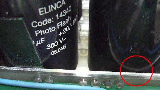

Кстати ещё до этого при зарядке бывало шёл не сильный треск в районе конденсаторов. Где что пробивает не понял, но заподозрил это место:
конденсатор слева стоял в плотную к металлической раме (на его корпусе даже вмятина есть). В общем глаз да глаз за этой вспышкой нужен. Видать понравилось ей бабахать

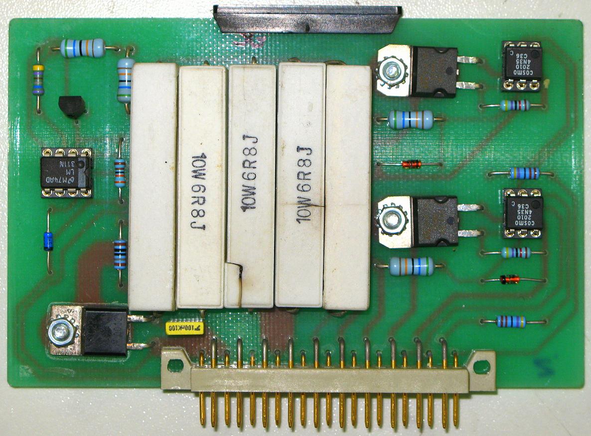

Одновременно принесли второй такой же генератор. По следам ремонта видно что раньше менялся один из зарядных симисторов и мощные резисторы в защите от перезаряда. Сейчас пробит второй зарядный симистор, резисторы в защите благополучно сгорели, а предохранитель на 16 А опять выжил
Кстати микросхема в защите опять LM311N. Значит это версия с другой распиновкой.

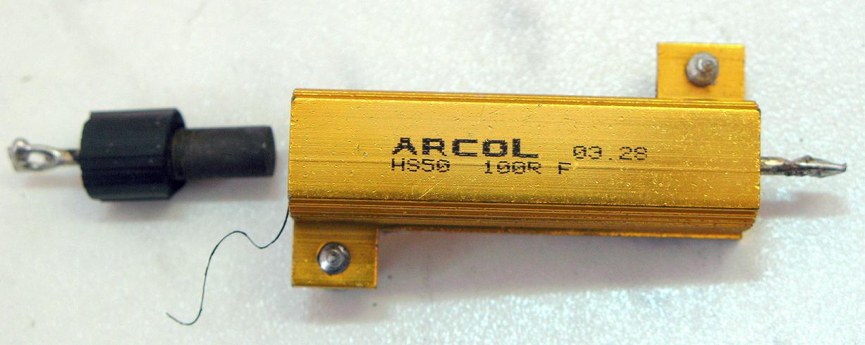

Кстати ещё порвало один из разрядных резисторов "Arcol". Размер по металлу 49x15x14 мм, 100 ом, вроде бы 50 Вт.
Появилась мысль что такая защита не эффективна
Думаю проще и лучше установить реле, которое будет разрывать сеть при перезаряде конденсаторов.

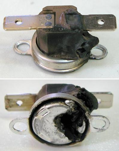

Нашёл замыкание 220 вольт на корпус. Просто подал 15 вольт на сетевой разъём и посмотрел откуда дымит
Оказалось прогорело тепловое реле
Оно стоит в самом нутре возле мощных разрядных резисторов.
