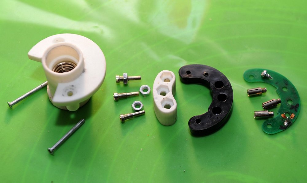

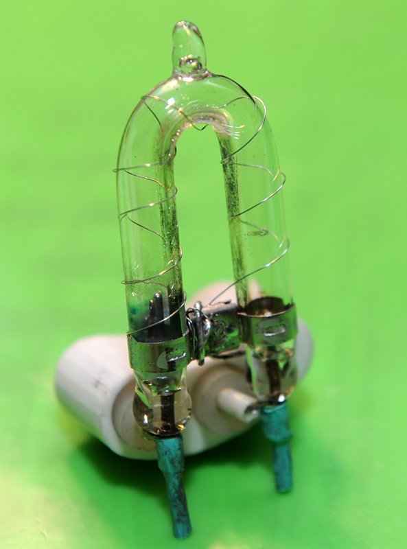

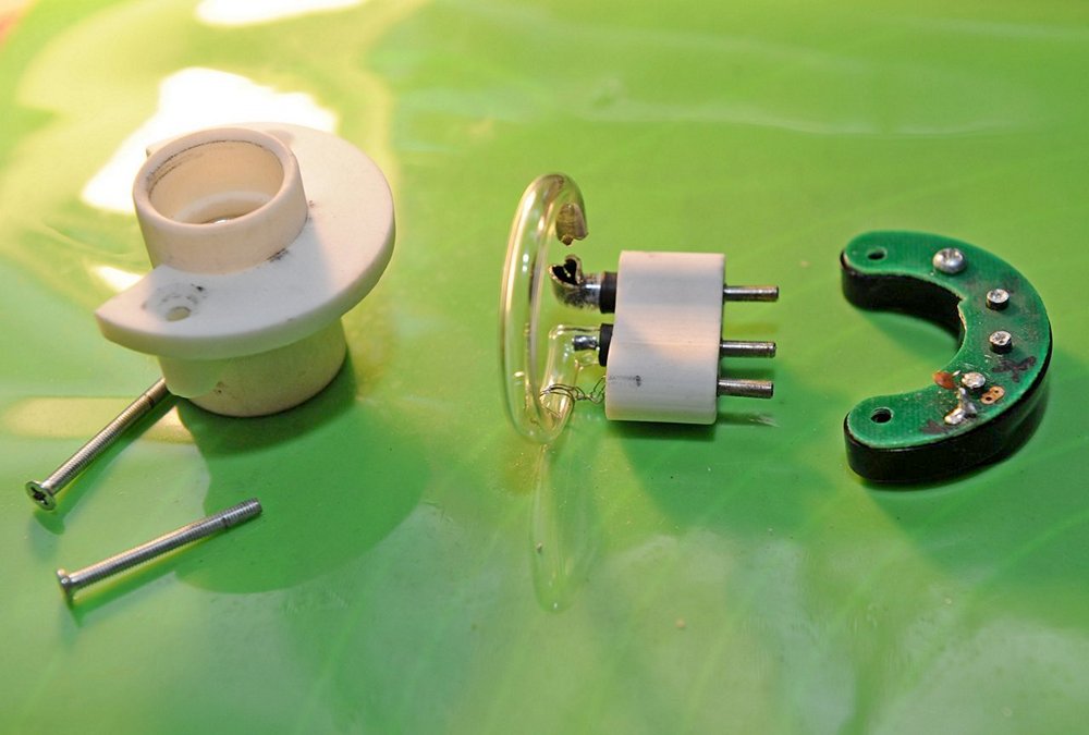

Непрочитанное сообщение klevak » 22 авг 2016, 21:16
Вот что получилось, этапы ремонта и модернизации, может кому пригодится.
Знал бы заранее, что так устроено... Столько ненужного сделал, и еще колбу зацепил.
Мой вариант замены штатной лампы на ИФК-120. Критично расположение колбы лампы ИФК 120 в рефлекторе с точки зрения теплового режима?
Все работает, как на малой мощности, так и на максималке. Такой пых мощный, аж повеяло теплом из рефлектора. На серии нужен контроль, следить за температурой рефлектора. Особенно с насадками.

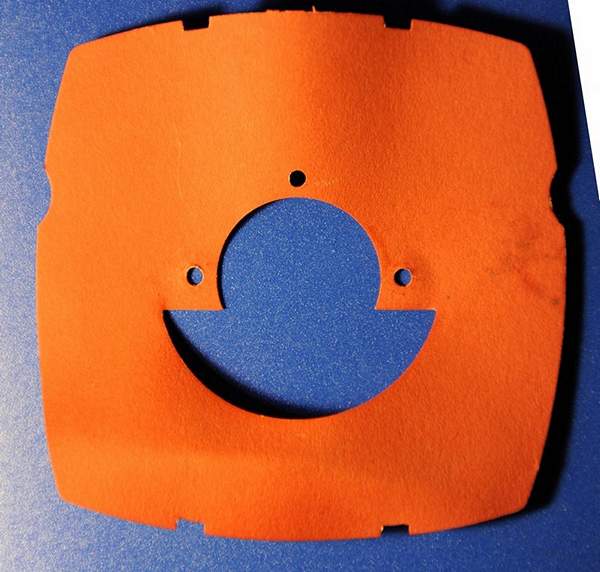

Вот эту перегородку забыл поставить, это критично?
Re: Falcon Eyes SS-110B и SS-150B, есть схема
Непрочитанное сообщение Impulsite » 22 авг 2016, 23:47
klevak писал(а):перегородку забыл поставить, это критично?
Наверное, надо себе поставить вопрос: а для чего там эта картонка?
Ответ простой: для того, чтобы ограничить, уменьшить конвективный и радиационный перенос тепла из отделения лампы в другую часть корпуса с электролитическими конденсаторами, которые очень не любят перегрев. "85°С" - максимально допустимая рабочая температура.

Согласен. Подумал, и вспоминаю, что когда в вспышке стояла опаловая лампа - пилот, то при ее долгой работе как раз и происходил максимальный нагрев передней части рефлектора, особенно с насадками типа "соты". В один прекрасный день я и увидел, что рефлектор в корпусе сместился (перекосился в своем посадочном месте) и пластик по его наружному периметру оплавился. Через время было падение вспышки и в лампе отлетел волосок, работали без нее. А с появлением LED лампы, поставил ее, она не грелась. Теперь я от нее вынужден отказаться по конструктивным соображениям, будет работать только ИФК, думаю, покрытие отражателя свое дело сделает и перегрева не будет. Ну разве что при интенсивной работе прогреется и с насадками, и на максимальной мощности. Я, кстати, снизу, в задней части еще отверстий просверлил для вентиляции, конвекции воздушных потоков. Понаблюдаю за ней и, если что, верну перегородку на место, хотя я решил, что она играет роль электроизолятора. И кстати, именно в том месте в корпусе есть вентотверстия снизу и сверху. Сегодня работала на своем месте, все хорошо, но вот ложные срабатывания есть все равно, думаю, что виной этому р/синхронизаторы. И импульс более мощный стал в положении МИН. Пришлось закрыть рефлектор листком офисной бумаги. Спасибо за совет.
